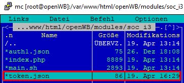

Uns fehlt die Zuordnung, wo genau wir den SoC-Wert in der Antwort abgreifen müssen, richtig?
viewtopic.php?p=63193#p63193
Login samt token funktioniert mit dem stündlichen update. Es liegt nur noch am "Inhalt".

Ja, es fehlt eine URL, die Daten zurück meldet. Waren bisher zwei, eine ist aber schon seit einer Weile tot.
Da es die Connected Drive Website nicht mehr gibt, besteht die Möglichkeit, dass es gar nicht mehr so einfach abzurufen ist und das Modul komplett neu programmiert werden müsste.

Das Node-Red-Script sieht eigentlich recht übersichtlich aus.
Wenn mir jemand zum Testen seine Zugangsdaten zur Verfügung stellt, würde ich mal versuchen, das in Python nachzubilden.

Die Logik aus dem Node-Red-Modul ist jetzt in der neuen Nightly und Stable drinnen.
Daumen drücken, dass BMW da nicht bald wieder rumspielt...
