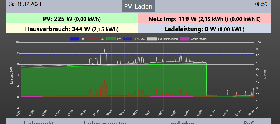

Guten Morgen,
ich hatte heute wieder saldierende Werte, bis die WR angesprungen sind.
Der WR mit der IP 192.168.2.182 wird nicht in die Erzeugung eingerechnet.
Ich geh jetzt mal wieder auf die Beta zurück.
Christian

Das zeigt jetzt, dass in das JSON PV Modzl noch was rein muss, damit die Nacht (schlafender WR) abgefangen wird.

derNeueDet hat geschrieben: Sa Dez 18, 2021 9:05 amDas zeigt jetzt, dass in das JSON PV Modzl noch was rein muss, damit die Nacht (schlafender WR) abgefangen wird.
Um das zu konkretisieren: Man muss den Pfadausdruck den @mepfh offensichtlich aktuell nutzt:
.Body.Data.Site.P_PV
Ändern zu:
.Body.Data.Site.P_PV | if . == null then 0 else . end
Also es muss nicht was "in das JSON PV Modul rein", sondern es muss nur richtig konfiguriert ;-).
