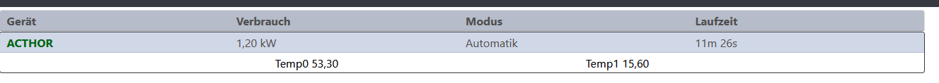

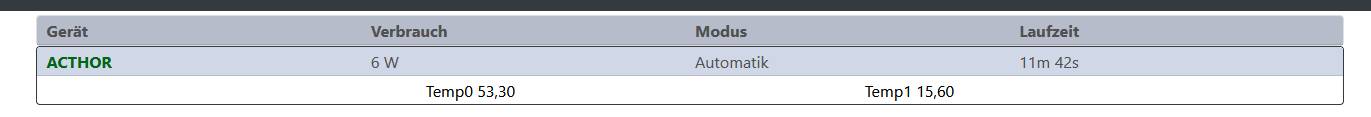

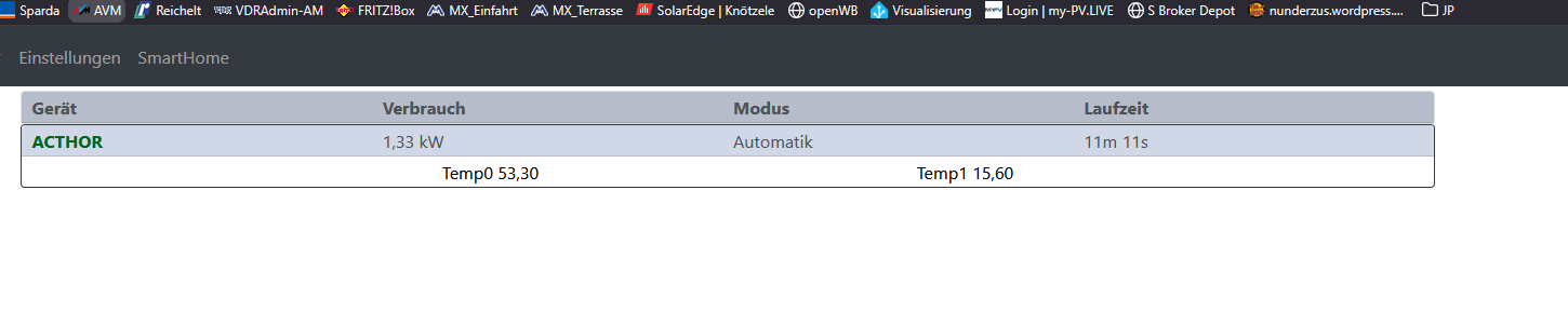

ich habe mal wieder begonnen, den ACThor9s über die OpenWB zu regeln, OpenWB hat die neuste 2.1.9 SW drauf
-> ich habe weiterhin das sporadische Einschalter, die mich mir aktuell nicht erklären kann
-> auch warum manchmal so ein Grundrauschen von 3-6W von der OpenWB an den Heizstab gesendet wird.

Peaks aus dem Smarthomefenster:

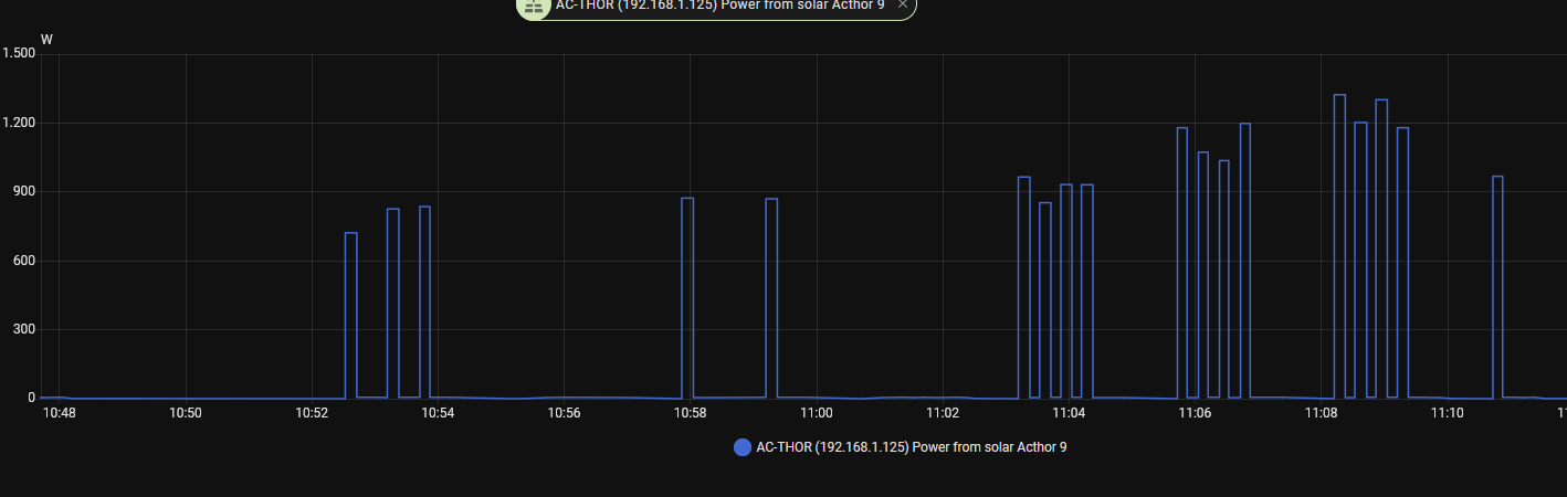

passend dazu die Aufzeichnung aus HA:

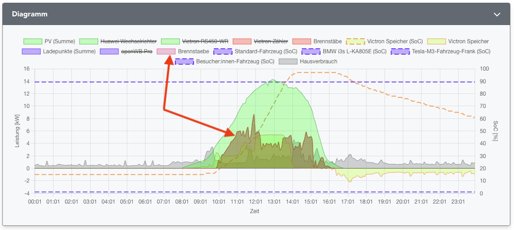

leider geht bei mir der Heizstab immer an / aus.. keine saubere Regelung, man sieht das auch auf der ..../standard_legacy/smartHome.html Statusseite der openWB
https://paste.openwb.de/oKdHHzqE6UZtw1h
Das Diagramm bei "Auswerten" schönt das ganze irgendwie, in Realität geht der Heizstab immer wieder einfach aus.
