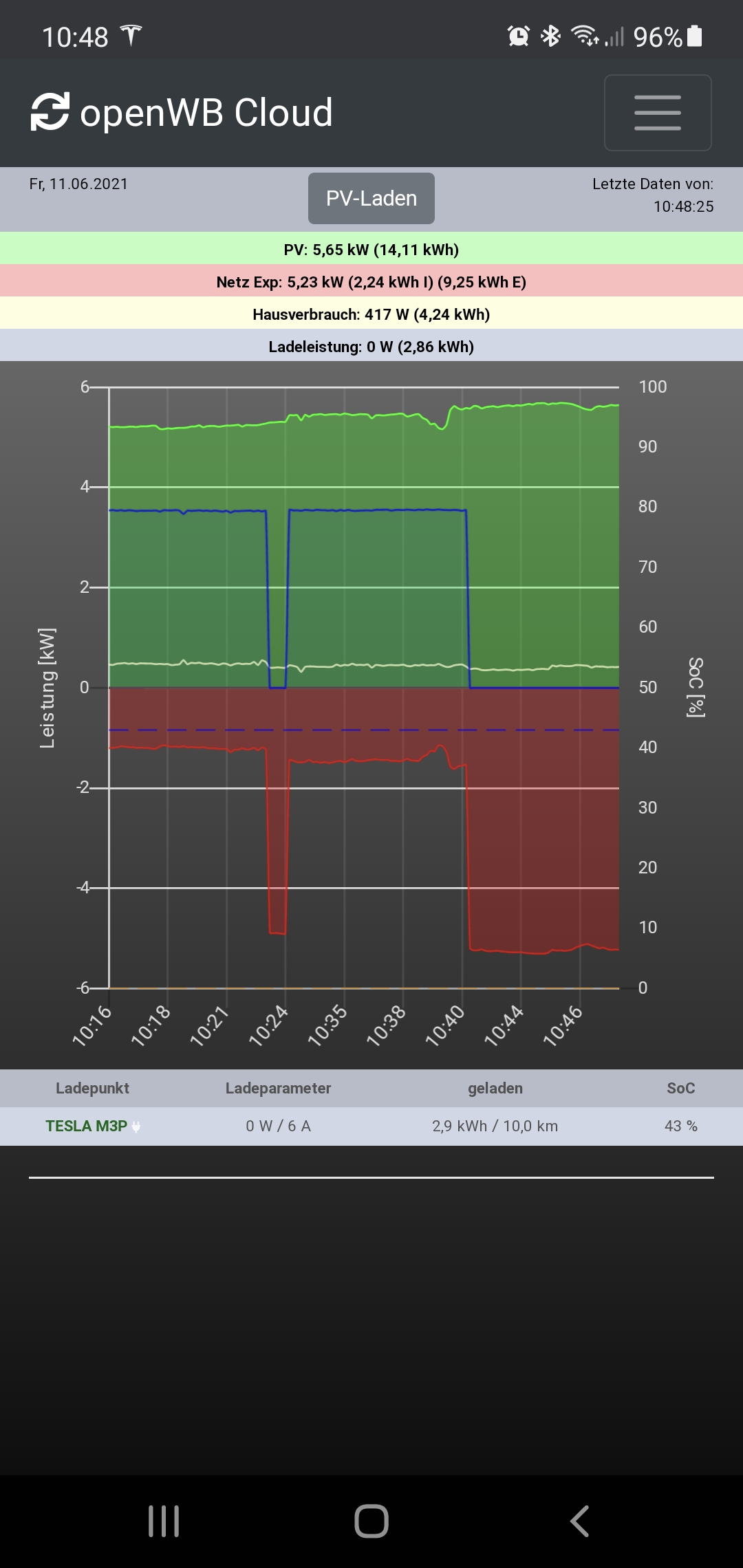

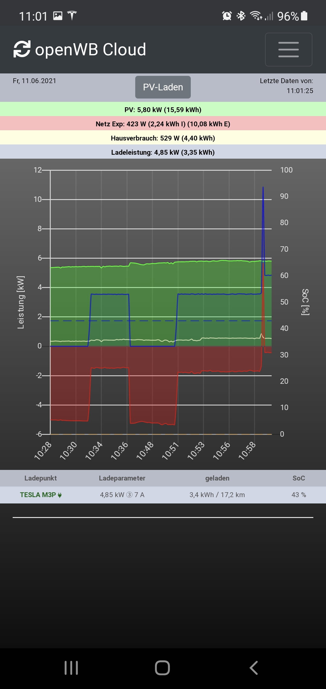

Heute habe ich einen anderen m3 lr refresh zu Hause und lasse gerade mit Nur Pv im Automatikmodus laden. Obwohl es keine Verschrattung gibt hat das Laden ohne Grund gestoppt und es kam der AC-Fehler der ohne ausstecken nicht wieder das Laden starten lassen konnte. Wie kann das denn sein?? Wie man im Graph sieht gab es keine Änderung des PV Stroms und auch nicht im Hausverbrauch, trotzdem gab es eine Unterbrechung ohne Fehler, bei der zweiten Unterbrechung gabs dann den AC Fehler....
Hijacker66
- Beiträge: 17
- Registriert: Mi Mär 31, 2021 7:52 am
Re: CP Unterbrechung mit addon Platine
Hier noch der Screenshot der zum Abbruch geführt hat....
Es gibt immer wieder Ladeunzerbrchungen ohne ersichtlichen Grund...
