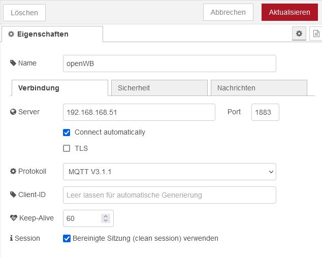

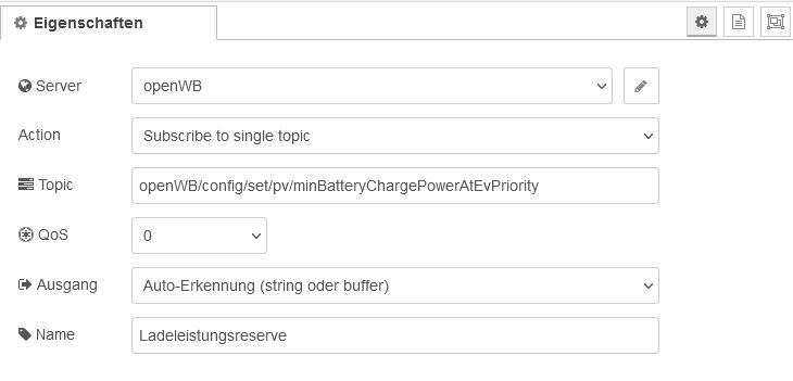

ich wollte in meinem Node-Red Dashboard ein paar Einstellungen von openWB integrieren, die tief im Menü sind.
Angefangen mit der Speicher Ladeleistungsreserve "openWB/config/set/pv/minBatteryChargePowerAtEvPriority"
Wenn ich die im Node-Red abfrage, bekomme ich allerdings immer 2 msg ausgegeben, 1. der Wert den ich im openWB Menü eingegeben habe als String, und 2. ein leerer String:
Habe ich was falsch konfiguriert ?
Wenn ich den String als Number konvertiere, dann kriege ich entsprechend eine 0 eingetragen in mein Auswahlfeld.
