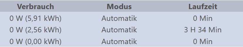

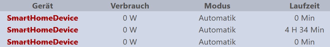

Bei mir ging die Umstellung auf die web3-cloud super, allerdings wird SmartHome nicht angezeigt...
Wird das Device dann deaktivert und wieder aktiviert, erscheint es. Ist reproduzierbar. Ist bei allen 3 Devices so. Nun heißen alle 3 " SmartHomeDevice
" und weder Laufzeit noch Verbrauch sind korrekt. Bei Verbrauch der Cloud ist alles 0, bei Laufzeit sind 2 Devices summiert, das ist vogelwild.

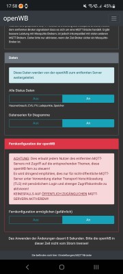

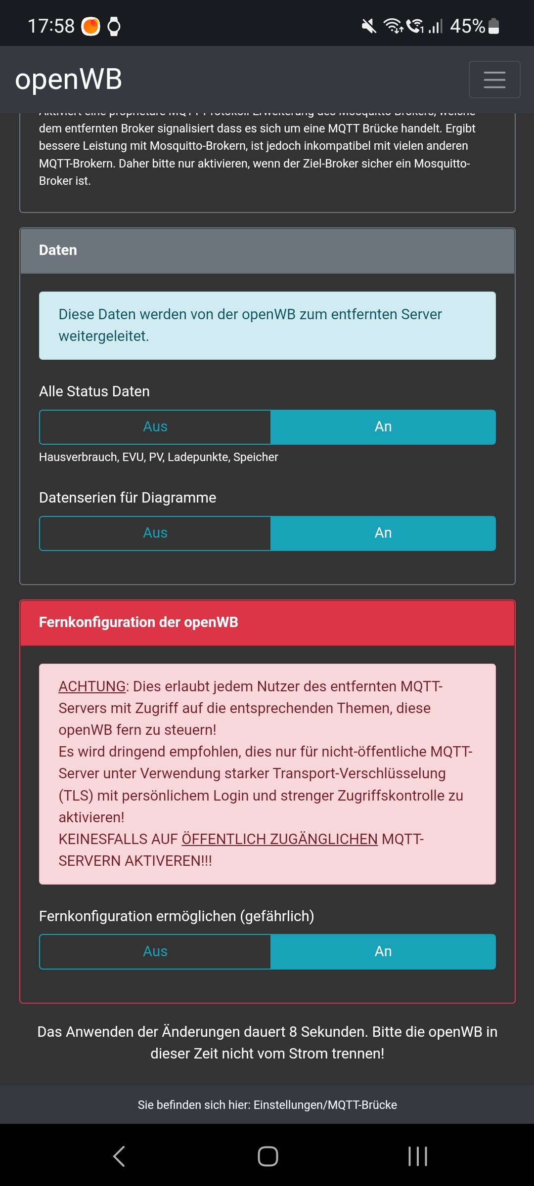

Also ich hab einfach die Cloud gelöscht und die neuen Zugangsdaten bei MQTT-Brücke eingetragen. Dann die Box einmal neu gestartet und fertig.
Habt ihr diese Einstellungen auch so?
Name und Leistung wird bei mir richtig angezeigt, bei manchen Geräten ist die Laufzeit um eine Stunde zu hoch. Bei anderen ist es richtig. @zoe*in das mit der einen Stunde ist bei dir auch so, ist mir bisher garnicht aufgefallen.
Edit: und das SmarthomeMQTT ist bei mir aktiviert, was ja aber auch bei der aktuellen Stable immer so ist.
Edit2: @zoe*in Leistung ist bei deinen Screens ja auch lokal 0, den Tagesverbrauch zeigt die Cloud soweit ich weiß nie an. Von daher passt das ja erst einmal.

philipp123 hat geschrieben: Do Dez 22, 2022 5:01 pm Habt ihr diese Einstellungen auch so?
ja
