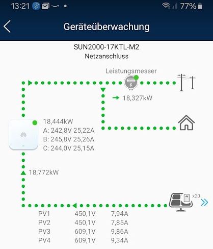

1. =Threadthema: Per Huawei-WLAN-Hotspot und SUN2000-App kommen Daten? Wenn ja liegt das Problem in Alex' alternativer Auslesung mit dem Zero.
Ja, in der SUN2000-App sehe ich die Daten, während ich im WLAN des WR bin. Aber um sicherzugehen, dass wir vom gleichen reden, du meinst das hier, korrekt:
- Sun2000.jpg (26.08 KiB) 8065 mal betrachtet

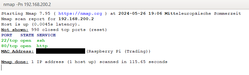

Wenn ich mich mit meinem Laptop ins WLAN des WR einwähle und einen Portscanner nutze, kann ich die 192.168.200.2 sehen:
- 2024-05-26 19_10_21-Zenmap.png (14.06 KiB) 8065 mal betrachtet
- Bridge.png (3.33 KiB) 8065 mal betrachtet
Die Sache mit SSH muss ich also nicht mehr machen oder?
Was kann jetzt noch falsch sein? Ist es z.B. korrekt, dass die 502 nicht offen ist, wenn ich im WLAN des WR angemeldet bin?

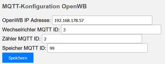

Wir konnten den Fehler finden, ich habe in dem Skript nicht abgegriffen das es den Fall ohne Batterie gibt.
Bedeutet wenn in der Weboberfläche keine ID bei Batterie eingetragen wird dann läuft das Skript in einen Fehler weil es einen Wert erwartet.
Abhilfe schafft hier einfach irgendeine zweistellige Zahl beim Speicher einzutragen, die anders ist als für Counter und Inverter.
Re: Alternative Anbindung von Huawei WR
Verfasst: Di Mai 28, 2024 8:06 am
von tiffman
Vielen Dank an Alex!
Mit folgender Einstellungen bekomme ich nun Werte in openWB angezeigt:
- bridge mit speicher.jpg (21.23 KiB) 7978 mal betrachtet

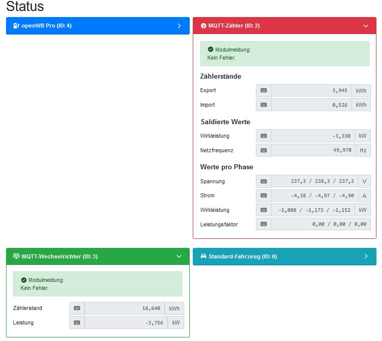

Noch eine Frage: Sind die negativen Werte bei Wirkleistung, Strom und Leistung korrekt in einer Situation in der ich gerade Überschuss produziere?
- negative.jpg (50.03 KiB) 7978 mal betrachtet
Verfasst: Di Mai 28, 2024 8:26 am
von AlexMetzger
Ja das ist korrekt so, der graph sollte nun auch passen.
