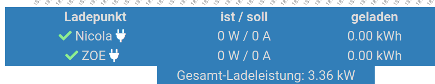

[1.7.313N] Gesamtladeleistung (nach rebot) falsch
Beitrag von Thomas aus W »
Die Gesamtladeleistung wird nicht auf 0 zurückgestellt. Die Anzeige ist sowohl im Standard-Theme wie auch im Dark-Theme falsch.
Die MQTT-Schnittstelle hatte sich bei mir (mal wieder) aufgehängt als die Ladung noch lief (beim Reload der Seite baut sie das Theme neu auf, aber die Daten fehlen komplett). Das Laden war aber vor dem reboot schon beendet und der Wert wurde offenbar nach dem reboot nicht neu berechnet. Beim normalen Ladeschluss klappts dann wieder.
