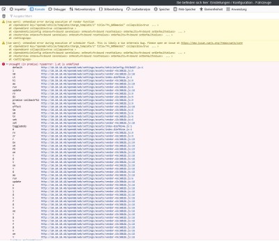

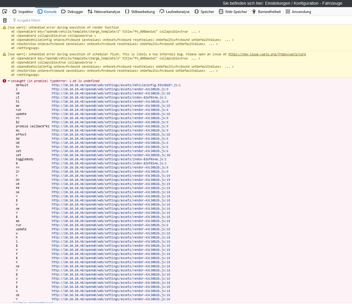

Zu den "alten" Profilen: Ich bekomme im Mozilla in der Entwicklerkonsole diese Warnings wenn ich in ein vor dem Wechsel in den feature branch angelegtes Ladeprofil reinklicke:
Im main log kommt es auch bei Debuglevel 2 zu keinen Einträgen, das log ist aber mit jeder Menge anderer Fehler voll:

Re: Tibber Anbindung bei 2.1
Das gleiche Problem habe ich auch auf meiner Test Owb .Andi hat geschrieben: Do Dez 28, 2023 8:39 pm Möchte mich jetzt auch mal an Tibber Tests ran wagen, habe dazu den Feature branch eben installiert. Erste Auffälligkeit: ich kann die bisherigen Ladeprofile nur teilweise editieren?! Komischerweise geht 1 "altes" Ladeprofil zu editieren, die anderen "alten" kann ich nicht mehr ausklappen und damit auch nicht editieren?
Neue Ladeprofile kann ich anlegen aber auch nicht mehr löschen. Beim Löschen kommt zwar die Statusmeldung Ladeprofil wurde gelöscht, es bleibt aber weiter in der Liste sichtbar.
Wie kann ich bei der Fehlersuche dazu ggf. Weiter helfen?
Kann die Fahrzeug Lade-Profile weder Editieren noch öffnen .....
Kann zwar neue erstellen die sind aber erst nach einen Reload der Seite Sichtbar ....
Meinst du das Mqtt Log ?
2023-12-30 10:25:19,021 - Topic: openWB/vehicle/template/ev_template/0, Payload: {"name": "Standard-Fahrzeug-Profil", "max_current_multi_phases": 16, "max_phases": 3, "phase_switch_pause": 2, "prevent_phase_switch": false, "prevent_charge_stop": false, "control_pilot_interruption": false, "control_pilot_interruption_duration": 4, "average_consump": 17000, "min_current": 6, "max_current_single_phase": 32, "battery_capacity": 82000, "nominal_difference": 1, "keep_charge_active_duration": 40, "efficiency": 90}
2023-12-30 10:25:19,027 - Topic: openWB/vehicle/template/ev_template/1, Payload: {"name": "ID.3", "max_current_multi_phases": 16, "max_phases": 3, "phase_switch_pause": 2, "prevent_phase_switch": false, "prevent_charge_stop": false, "control_pilot_interruption": false, "control_pilot_interruption_duration": 4, "average_consump": 16300, "min_current": 6, "max_current_single_phase": 16, "battery_capacity": 58000, "nominal_difference": 1, "keep_charge_active_duration": 40, "efficiency": 90}
2023-12-30 10:25:19,030 - Topic: openWB/vehicle/template/ev_template/2, Payload: {"name": "ID.4", "max_current_multi_phases": 16, "max_phases": 3, "phase_switch_pause": 2, "prevent_phase_switch": false, "prevent_charge_stop": false, "control_pilot_interruption": false, "control_pilot_interruption_duration": 4, "average_consump": 16800, "min_current": 6, "max_current_single_phase": 16, "battery_capacity": 77000, "nominal_difference": 1, "keep_charge_active_duration": 40, "efficiency": 90}
2023-12-30 10:25:19,034 - Topic: openWB/vehicle/template/charge_template/0, Payload: {"name": "Standard-Lade-Profil", "disable_after_unplug": false, "prio": false, "load_default": false, "time_charging": {"active": false}, "chargemode": {"selected": "stop", "pv_charging": {"min_soc_current": 10, "min_current": 0, "feed_in_limit": false, "min_soc": 0, "max_soc": 100}, "scheduled_charging": {}, "instant_charging": {"current": 10, "limit": {"selected": "none", "amount": 1000, "soc": 50}}}}
2023-12-30 10:25:19,045 - Topic: openWB/vehicle/template/charge_template/1, Payload: {"name": "ID.3", "disable_after_unplug": false, "prio": true, "load_default": false, "time_charging": {"active": true}, "chargemode": {"selected": "instant_charging", "pv_charging": {"min_soc_current": 10, "min_current": 6, "feed_in_limit": false, "min_soc": 40, "max_soc": 80}, "scheduled_charging": {}, "instant_charging": {"current": 16, "limit": {"selected": "soc", "amount": 1000, "soc": 80}}}}
2023-12-30 10:25:19,051 - Topic: openWB/vehicle/template/charge_template/1/time_charging/plans/0, Payload: {"active": true, "frequency": {"selected": "daily", "once": ["2021-11-01", "2021-11-05"], "weekly": [false, false, false, false, false, false, false]}, "time": ["20:00", "23:00"], "name": "ID.3 Nachtladen", "current": 16, "limit": {"selected": "amount", "amount": 30000, "soc": 50}}
2023-12-30 10:25:19,057 - Topic: openWB/vehicle/template/charge_template/1/chargemode/scheduled_charging/plans/4, Payload: {"active": true, "frequency": {"selected": "daily", "once": ["2021-11-01", "2021-11-05"], "weekly": [false, false, false, false, false, false, false]}, "current": 16, "name": "Zielladen-Standard", "limit": {"selected": "soc", "amount": 1000, "soc_limit": 100, "soc_scheduled": 100}, "time": "07:00"}
2023-12-30 10:25:19,060 - Topic: openWB/vehicle/template/charge_template/2, Payload: {"name": "ID.4", "disable_after_unplug": false, "prio": false, "load_default": false, "time_charging": {"active": true}, "chargemode": {"selected": "pv_charging", "pv_charging": {"min_soc_current": 10, "min_current": 0, "feed_in_limit": false, "min_soc": 0, "max_soc": 100}, "scheduled_charging": {}, "instant_charging": {"current": 16, "limit": {"selected": "soc", "amount": 1000, "soc": 100}}}}
2023-12-30 10:25:19,064 - Topic: openWB/vehicle/template/charge_template/2/time_charging/plans/1, Payload: {"active": true, "frequency": {"selected": "daily", "once": ["2021-11-01", "2021-11-05"], "weekly": [false, false, false, false, false, false, false]}, "time": ["01:30", "06:30"], "name": "ID.4 Nachtladen", "current": 16, "limit": {"selected": "amount", "amount": 50000, "soc": 50}}
2023-12-30 10:25:19,067 - Topic: openWB/vehicle/template/charge_template/2/chargemode/scheduled_charging/plans/3, Payload: {"active": true, "frequency": {"selected": "daily", "once": ["2021-11-01", "2021-11-05"], "weekly": [false, false, false, false, false, false, false]}, "current": 16, "name": "ID.4 Ladeplan", "limit": {"selected": "amount", "amount": 50000, "soc_limit": 90, "soc_scheduled": 80}, "time": "06:30"}
2023-12-30 10:25:19,070 - Topic: openWB/vehicle/template/charge_template/4/chargemode/scheduled_charging/plans/5, Payload: {"active": false, "frequency": {"selected": "daily", "once": ["2021-11-01", "2021-11-05"], "weekly": [false, false, false, false, false, false, false]}, "current": 14, "name": "Zielladen-Standard", "limit": {"selected": "amount", "amount": 1000, "soc_limit": 90, "soc_scheduled": 80}, "time": "07:00"}
2023-12-30 10:25:19,073 - Topic: openWB/vehicle/template/charge_template/5/chargemode/scheduled_charging/plans/6, Payload: {"active": false, "frequency": {"selected": "daily", "once": ["2021-11-01", "2021-11-05"], "weekly": [false, false, false, false, false, false, false]}, "current": 14, "name": "Zielladen-Standard", "limit": {"selected": "amount", "amount": 1000, "soc_limit": 90, "soc_scheduled": 80}, "time": "07:00"}
Und hier noch ein Auszug aus dem Main Log aus der Zeit .
Ich habe das Problem gelöst bekommen mit den Ladeprofilen. Aus irgendwelchen Gründen wird nicht in allen Profilen der neue Unter-JSON String für das preisbasierte Laden eingefügt. Ergänzt man diesen per MQTT manuell geht es alle Profile wieder zu öffnen und zu editieren!
Nur für Experten die wissen was sie tun hier die Anleitung!!! (man kann sich mit MQTT auch die gesamte OpenWB zerschiessen wenn man an die falschen Stellen schreibt)
Im MQTT Explorer das nicht funktionierende Ladeprofil laden: z.B. openWB/vehicle/template/charge_template/0 ist das Standardladeprofil.
Wenn ihr dort kein Eintrag mit "et" findet dann müsst ihr den (und nur den!) ergänzen indem ihr das JSON entsprechend anpasst und wieder per MQTT Explorer an dasselbe MQTT topic zurücksendet/schreibt wie oben. So sieht bei mir das Standard Ladeprofil mit dem manuell ergänzten "et" JSON String aus:
Nachdem ich diesen "et" JSON in allen Ladeprofilen ergänzt hatte gingen alle Ladeprofile wieder!
Und auch heute Nacht war wieder perfektes günstiges Laden möglich!
