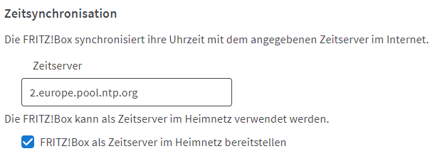

Sieht so aus als wäre eine falsche Zeit übermittelt worden.
In der Folge sind SSL Zertifikate noch nicht gültig. Daher geht dann auch kein Update.
Was hast du NTP seitig im DHCP der Fritz!Box konfiguriert?

Die Einstellung habe ich noch nie verändert, die sieht so aus:
Ich habe den Haken mal testweise rausgemacht, und nach einem Neustart der openWB stimmt die Systemzeit und es funktioniert fast alles wieder.
Tausend und einen Dank für den Denkanstoß.
Ich frage mich warum diese Einstellung plötzlich eine Rolle spielt, und da kommt sicherlich keine 13 Monate zurückliegende Zeit zurück.
Nur das Backup auf ein lokales NAS über Samba wirft noch einen Fehler:

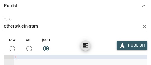

Schreib doch mal im MQTT-Exporer eine "1" oder so in das Topic others/kleinkram. Und dann testweise mal in hierdarfichnicht/kleinkram. Dann siehst Du den Unterschied. Du darfst nur noch in others/ oder openWB/set/ schreiben.

Tatsächlich geht bei mir beides nicht. Wohlmöglich weil meine geräte im Hintergrund dauert versuchen was zu veröffentlichen und automatisch bereinigt wird... (Wenn ich mich auf den Homeassistant verbinde kann ich (logischerweise) beides veröffentlichen.)Gero hat geschrieben: Mi Jun 26, 2024 1:49 pm Schreib doch mal im MQTT-Exporer eine "1" oder so in das Topic others/kleinkram. Und dann testweise mal in hierdarfichnicht/kleinkram. Dann siehst Du den Unterschied. Du darfst nur noch in others/ oder openWB/set/ schreiben.
Aber das zu verstehen hilft mir leider nur bedingt weiter. Wie bring ich jetzt die Entwickler meiner genannten Hardware dazu ihre Software so umzuschreiben, dass die fortan alles in "others" veröffentlichen, statt einfach wie üblich im "Hauptverzeichnis"
Ich beschäftige mich gerade damit eine MQTT Bridge aufzusetzen, vielleicht kann ich dann irgendwie alles was nicht zur OpenWB gehört normal wie jeder andere HA User auch über den lokalen Mosquitto Broker laufen lassen und schaffe es trotzdem irgendwie von Homeassistand Daten an den Broker der OpenWB zu übertragen...
