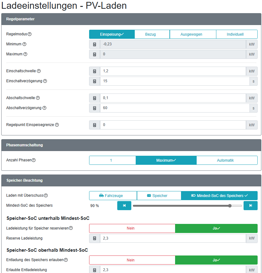

ich habe folgende Softwareversion installiert:
Nachdem jetzt die Sonne nicht mehr so konstant scheint ist mir beim PV-Laden mit folgenden Einstellungen, die hoffentlich plausibel sind:
folgendes aufgefallen:
- Obwohl ich den "Mindest-SoC des Speichers" auf 90 % gestellt habe, beginnt die erste Ladung bereits nach dem Erreichen der Einschaltschwelle noch bevor der Mindest-SoC des Speichers erreicht ist, wenn der "Mindest-SoC Speicher" einmal erreicht wurde werden die 90 % dann berücksichtigt, die Ladung sollte aber doch erst nach dem Erreichen des Mindes-SoC des Speichers beginnen oder?
- Außerdem ist mir aufgefallen, dass beim Erreichen des Mindest-SoC des Speichers und dem gleichzeitigen Sinken des Stroms unter die Einschaltschwelle nach der eingestellten Abschaltverzögerung die Ladung unterbrochen wird und nach dem Erreichen der Einschaltschwelle nach der eingestellten Einschaltverzögerung wieder beginnt zu laden, d.h. beim Wechsel von Sonne und Wolken wird die Ladung oft unterbrochen und beginnt dann wieder.
Wäre es nicht sinnvoll, wenn man einen "Einschalt-SoC-Speicher" und einen "Ausschalt-SoC Speicher" einstellen könnte damit nicht, wie in meinem Fall, der Speicher im Bereich 90 % - 100 % gehalten wird, sondern z.B. im wählbaren Bereich von z.B. 80 % - 90 % um den Speicher zu schonen.
Grüße
Joe
Re: Rückmeldungen 2.1.5 Release & Release Patch 1/2
Verfasst: So Sep 29, 2024 12:14 pm
von mattberlin
Ja, das wäre sinnvoll - siehe den anderen Speicherbeachtungs-Thread.
Mir fällt aber auf, dass Deine Einschalt- und Abschaltschwelle kollidieren können. Denn 6 A sind bis zu 1380 bzw. 4140 W. Mit diesen Werten wären die Abschaltbedingungen wieder erreicht, wenn der Überschuss der Einschaltschwelle entspricht. Stelle sie lieber mal auf 1500 W hoch.

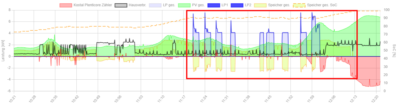

ich möchte nochmals auf meinen Beitrag vom 29.09.2024 zurückkommen bezüglich der Thematik "Einschalt-SoC-Speicher" und "Ausschalt-SoC Speicher".
Im folgenden, heutigen Diagramm sieht man, dass die Ladung nach dem Erreichen des eingestellten "Mindest-SoC-Speicher" beginnt --> was ja OK ist.
Da jedoch heute beim Wechsel von wenig Sonne und vielen Wolken permanent die Einschaltschwelle unterschritten wird, wird das Laden in kurzen
Zeitabständen unterbrochen und wieder gestartet, dies könnte doch durch den "Einschalt-SoC-Speicher" und "Ausschalt-SoC Speicher" individuell, gemäß persönlichem Belangen, geglättet werden, indem der Speicher in einem sinnvollen Bereich genutzt wird?
Grüße
Joe

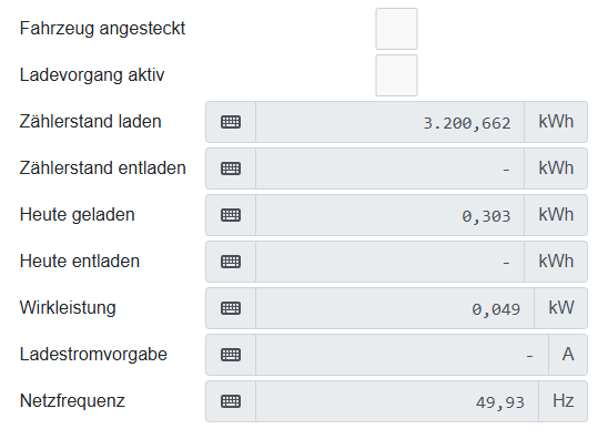

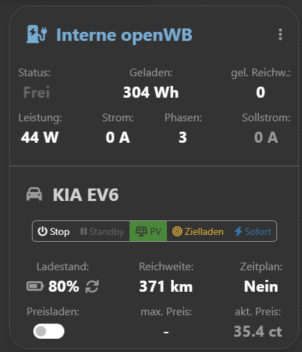

gefühlt (aber nicht sicher) zeigt mir meine openWB seit dem Einspielen von Patch 2 "Geisterwerte" bei der Ladeleistung an, wenn kein Auto angesteckt ist (siehe Bilder).
Ist dies ein Problem der 2.1.5R2 oder hat meine openWB einen Fehler?
Verfasst: Mi Okt 02, 2024 9:21 pm
von aiole
Zeig' mal bitte die 3 Spannungen des Ladeleistungszählers.

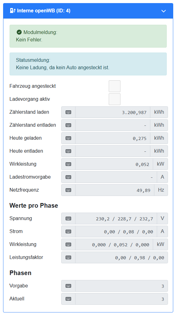

Verfasst: Do Okt 03, 2024 2:44 pm
von Cheetah
aiole hat geschrieben: Mi Okt 02, 2024 9:21 pm Zeig' mal bitte die 3 Spannungen des Ladeleistungszählers.
Screenshot 2024-10-02 195908.png (50.24 KiB) 1388 mal betrachtet
Grüße
Verfasst: Do Okt 03, 2024 2:58 pm
von Koersten
Cheetah hat geschrieben: Do Okt 03, 2024 2:44 pm
Grüße
Bei einer unserer zwei Boxen habe ich das gleiche Problem. Bei uns sind aber nach einer Weile auch eine der Spannungen verschwunden. Ich fürchte der Zähler hat einen Weg...
