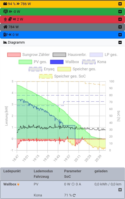

Hallo, die PV Ladung stoppte nicht, obwohl nicht mehr genügend Überschuss vorhanden war. Beobachten konnte ich es bisher nur bei einphasigem Laden. Habe gegen 20:06 Uhr manuell gestoppt. Merkwürdig erscheint die konstante Ladung mit 6A Vorgabe (es ist kein Mindeststrom gesetzt).
20250428 Einphasiges Laden stoppt nicht.jpeg (103.27 KiB) 2455 mal betrachtet
Hier ein Ausschnitt aus dem main.log:
https://paste.openwb.de/av0VuW2slrNLUh0
Bei Bedarf liegen weitere Logs rund um den fraglichen Zeitpunkt vor.
Gruß, Michael
