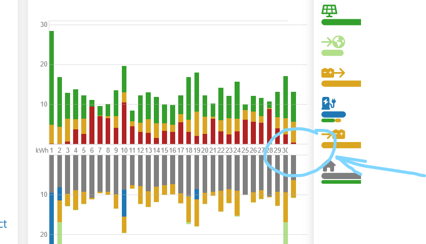

Hallo electron,
ich benutze einen Shelly zur Darstellung der Leistung meiner Klimaanlage. Wenn ihn als SmartHome Gerät anlege, sehe ich die Leistung nur im Tageschart, nicht aber im 120min Chart. Wenn ich ihn dagegen als Zähler anlege, sehe ich die Daten nur im 120min Chart, aber nicht im Tageschart.
Könntest du da nochmal reinschauen?
Eine Kleinigkeit noch:
In dem blau markierten Bereich fehlt die Beschriftung der Zeitachse.

Vielen Dank für die Hinweise!
Das mit dem fehlenden Shelly-Zähler im Tageschart schaue ich mir an.
Im 120min-Chart können Smarthome-Devices leider nicht angezeigt werden, da die Daten nicht von der openWB ans UI geschickt werden.
Das mit der fehlenden Beschriftung der Achse ist natürlich unschön. Das muss ich auch flicken.

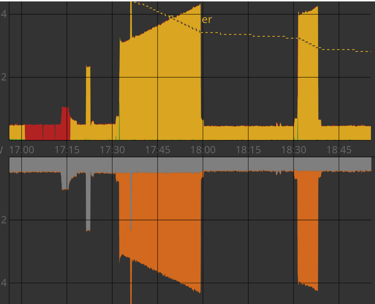

Ich habe den Zähler meiner WP sowohl als SH-Gerät (nicht in Hausverbrauch eingerechnet), wie auch als "normalen" Zähler angelegt und beiden den selben Namen gegeben. Damit sehe ich den verbrrauch der WP im Standart-Theme, aber im Colors sieht das dann komisch aus:
Da das mit der nativen Integration von SH-Geräten noch eine Weile zu dauern scheint fände ich es schön, wenn das Colors-Theme falls es einem gleichnamigen Zähler gibt, diesen aus den Anzeigedaten raus rechnen würde.
Hier die Daten aus dem MQTT-Viewer für den Daily Graphen:
https://paste.openwb.de/YTr9iv8tS0Ril1h
Beim 120ger Graph ist es OK,
aber die Momentananzeige mag das nicht, da liefere ich noch einen Screenshot nach.
