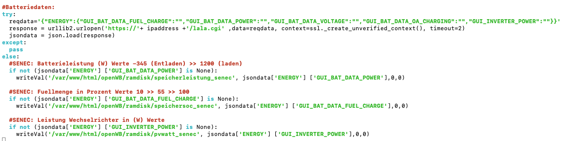

newbe2020 hat geschrieben: So Apr 21, 2024 10:59 am Hallo cjungde,
mein Speicher hat bis auf diese NPU Fehler keine Probleme, daher bekomme ich auch (leider) keine neuen LFP Akku module :-(
Ich dachte irgendwie an eine Art Timeout in dem senec.py. Vielleicht ist es möglich eine Art ping and den Senec zu schicken bevor die Abfrage der Werte startet. Sollte der ping Innerhalb einiger Sekunden nicht zurückkommen wird das Senec.py abgebrochen und im nächsten Durchlauf wieder versucht.
Keine Ahnung ob das eine Möglichkeit wäre.
Newbe2020
bei mir war es auch so, dass sich die OpenWB während der NPU-Fehler in einen Freeze mit stehender Uhrzeit gesetzt hat und währenddessen auch nicht mehr ansprechbar/steuerbar war. Ich hatte daher schon vor einiger Zeit auf Basis des "Original-Skriptes" von Christoph einen Timeout mit Try/Except/Else drumherum gebaut, vermutlich ähnlich, wie du es auch überlegt hast.
Damit nutzt die OpenWB während des NPU-Fehlers die zuletzt gelieferten Werte und zeigt diese solange als "Flat-Line", bis der Speicher wieder reagiert.
Ich kann leider momentan den Code nicht kopieren, habe aber einen Screenshot als Beispiel für die Batteriedaten.
Timeout Senec.png (70.86 KiB) 1123 mal betrachtet
Es ist programmiertechnisch sicherlich nicht schön, man macht ja auch eigentlich keinen einfachen pass, aber es reicht bei mir, um die OpenWB ansprechbar zu halten.
Vielleicht hilft es dir auch.
Viele Grüße,
Yvonne
