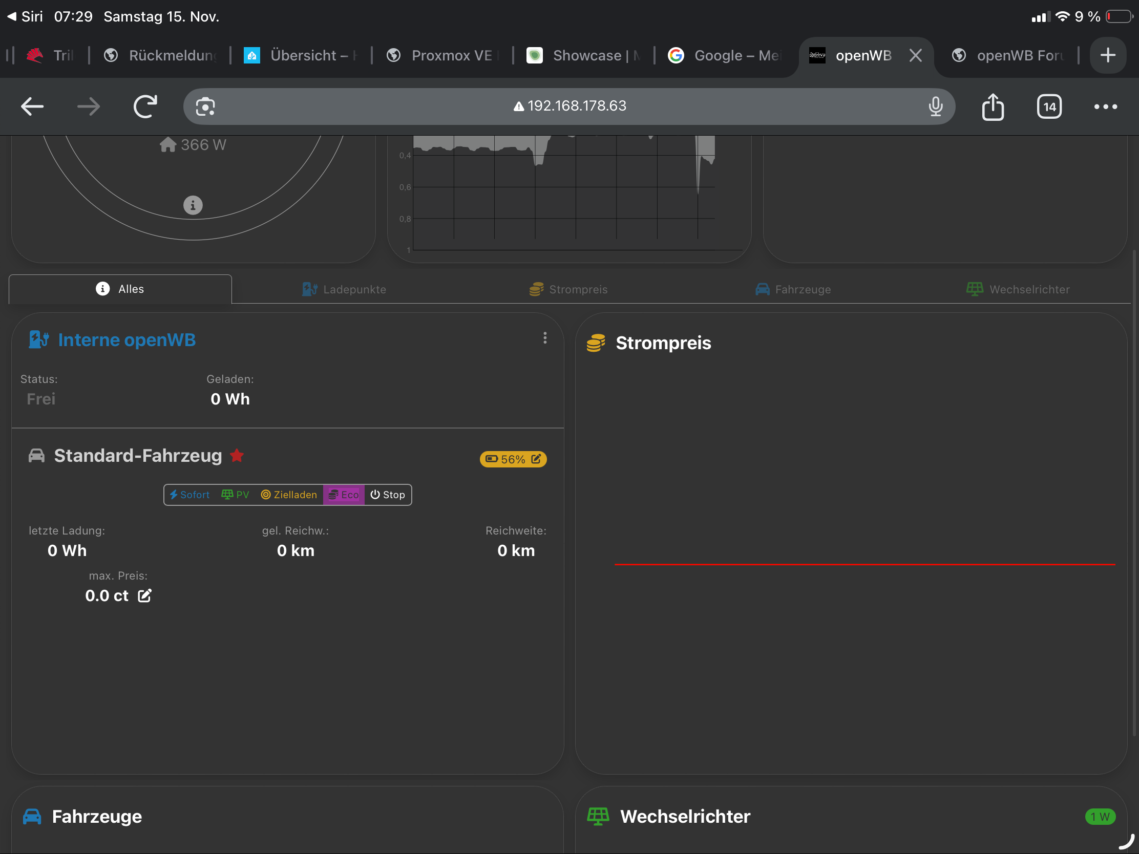

Till hat geschrieben: Fr Nov 14, 2025 4:34 pm mit dem aktuellen Master (02e0551bf) wird mir im Colors-Theme der Preis-Graph (Tibber) und der aktuelle Preis €/kWh im Verbrauchs-Graph nicht mehr angezeigt.
hyper2910 hat geschrieben: Fr Nov 14, 2025 9:07 pm Kann ich bestätigen. Tibber funktioniert nicht mehr.
Schaut mal, ob die Config noch da ist.
bye
TW
Meth
Beiträge: 933
Has thanked: 36 times
Been thanked: 6 times
Beitrag von Meth »
Till hat geschrieben: Fr Nov 14, 2025 4:34 pm Guten Abend,
Version von Freitag Mittag (748b9add1): Bildschirmfoto 2025-11-14 um 17.29.01.png
Akuteller Master: Bildschirmfoto 2025-11-14 um 17.32.17.png
LG
Till
Kann ich auch bestätigen .
Die Konfiguration ist komplett enthalten

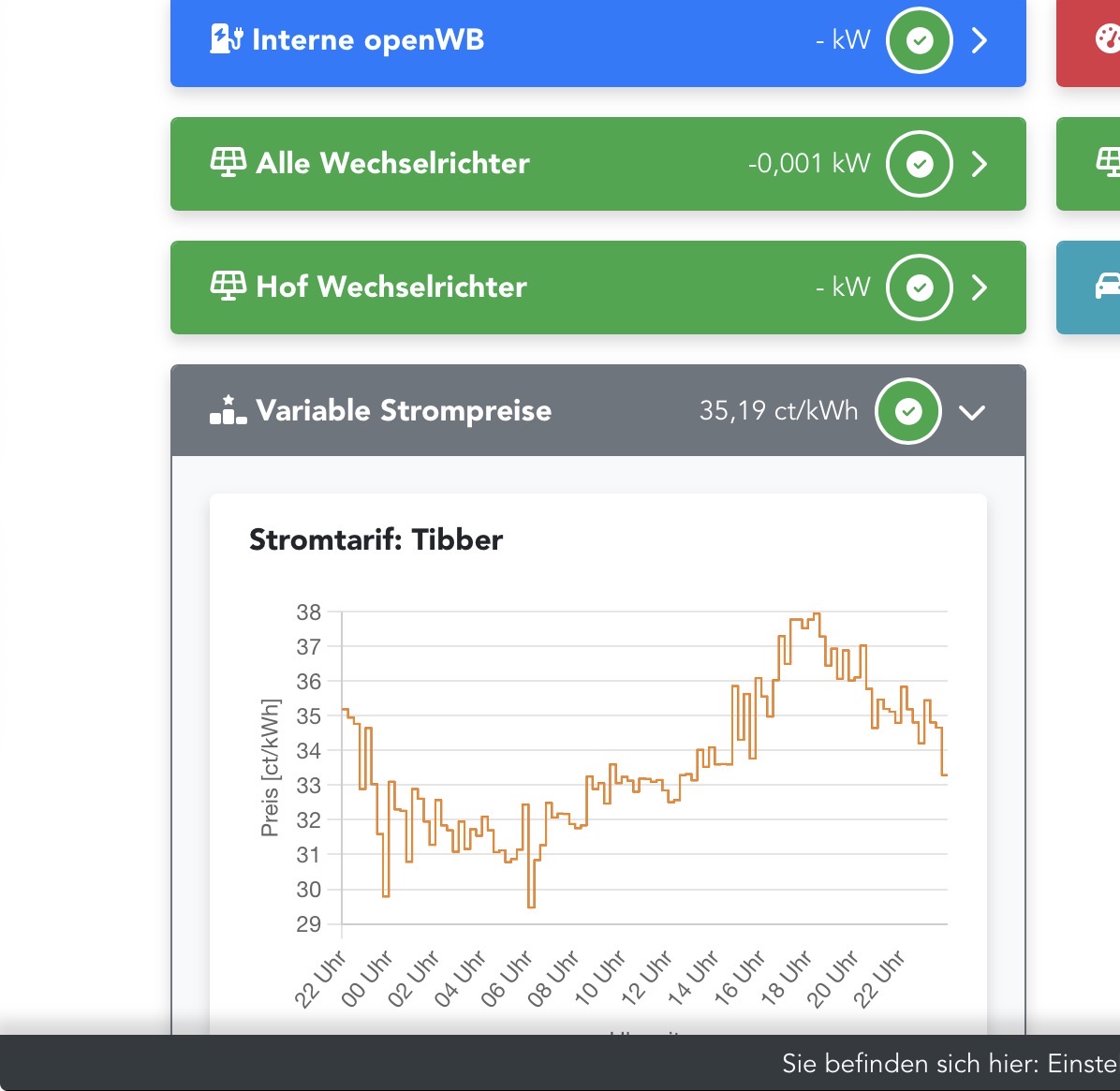

Im Status ist der Strompreis da und die config auch.

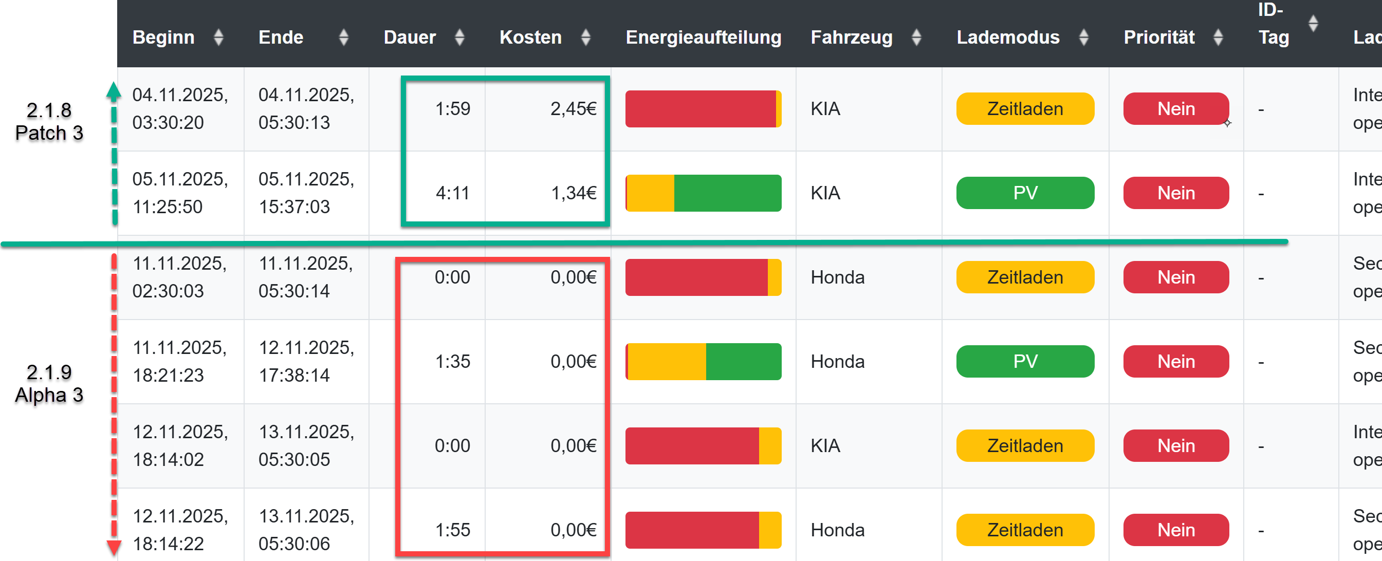

Keine Ahnung ob das schon bekannt ist bzw. bei euch mit der 2.1.9 Alpha 3 auch so ist?
Im Ladeprotokoll sind die Werte für "Kosten" und "Dauer" seit dem update falsch:
(251.78 KiB) Noch nie heruntergeladen

Soma1975 hat geschrieben: Sa Nov 15, 2025 6:52 am Keine Ahnung ob das schon bekannt ist bzw. bei euch mit der 2.1.9 Alpha 3 auch so ist?
viewtopic.php?p=135763#p135763
kai9555
Beiträge: 565
Has thanked: 37 times
Been thanked: 28 times
Beitrag von kai9555 »
Ist schon gemeldet: viewtopic.php?p=136006#p136006
Und auch bei anderen so:
viewtopic.php?p=136001#p136001
Korrektur! Mit 2025-11-14 15:40:30 +0100 [02e0551bf] funktioniert es wieder bei mir.
