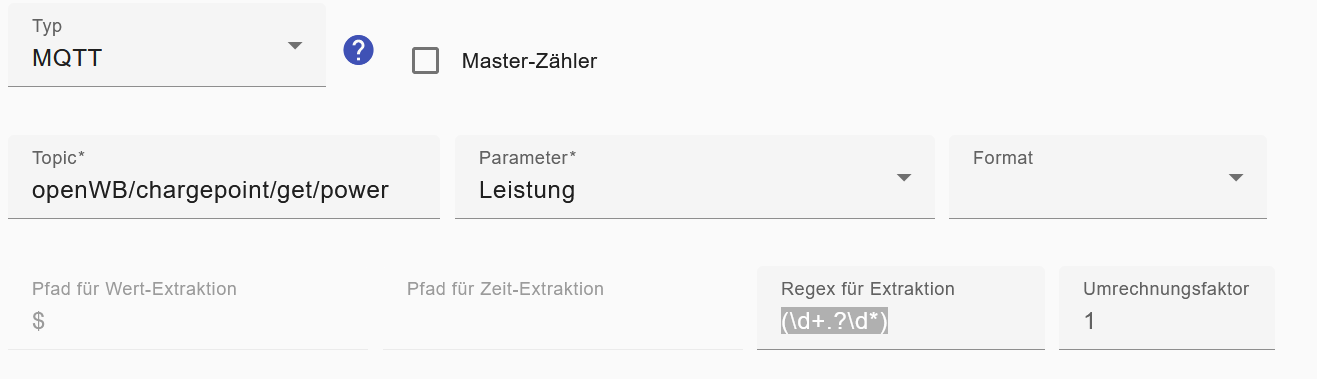

Ich hab's!
In SAE Format nicht auf JSON, sondern den leeren Eintrag oberhalb wählen. Dann in Regex (\d+.?\d*)... und es funktioniert!
Screenshot 2024-02-10 203008.png (27.04 KiB) 1133 mal betrachtet

Prima, danke! Das läuft auch bei mir.
Den Regex-Wert hatte ich auch schon gefunden, aber mit dem JSON funktionierte er halt nicht.

die Übertragungsfrequenz ist das nächste Problem. Weiß jemand, wie man die ändert? Bei mir kommen die Werte zu häufig an (Intervalle zwischen 5 und 11s).
Der Dank gehört an die Tipps hier, ich habe dann eigentlich nur kombiniert, dass JSON einzustellen falsch sein muss.

Tibe hat geschrieben: So Feb 11, 2024 8:46 am Hallo,
Laut Beschreibung auf Github ist der SAE bei Einstellung "Zählerstand" genauer als auf "Leistung". Zudem wird bei Einstellung "Zählerstand" seltener abgefragt, was evtl. auch das Problem mit der zu hohen Übertragsungsfrequenz löst.
Versuch mal als Topic im SAE: openWB/chargepoint/get/imported. Darunter ist der Zählerstand der OpenWB in Wh abgelegt. Demnach als Parameter: Zählerstand und noch den Umrechnungsfaktor auf: 0,001 einstellen, da der SAE den Zählerstand in kWh haben will.
