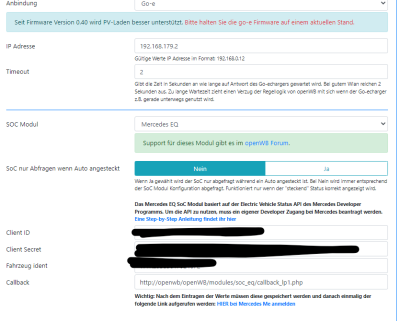

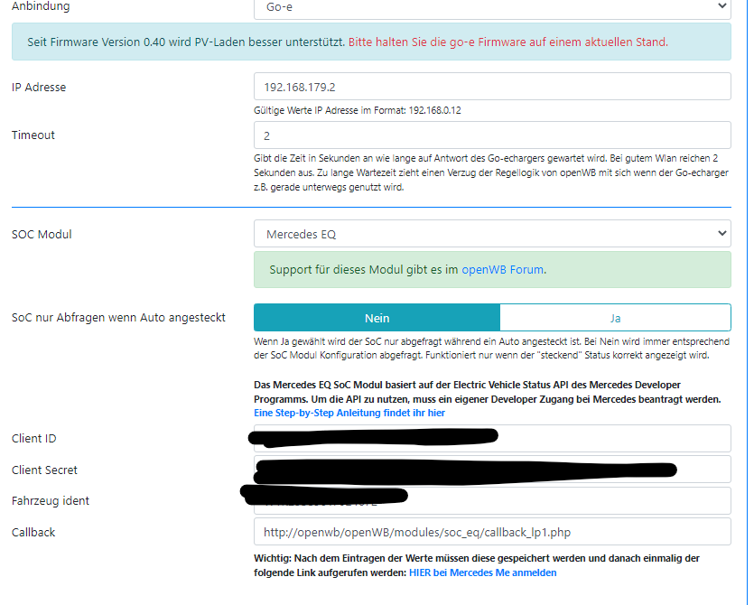

habe versucht alles zu lesen, komme aber mit meinem EQC nicht weiter.
Welche Callback soll ich denn wo eintragen?
Bei mir im OpenWB steht
http://openwb/openWB/modules/soc_eq/callback_lp1.php
Ist das korrekt?
DAnke!
Ist das korrekt?
DAnke!

Re: Support: Mercedes EQ
Hast du den Wiki Eintrag gelesen?
https://github.com/snaptec/openWB/wiki/ ... ercedes-EQ
Da ist die Schritt für Schritt Anweisung drin.
Ansonsten poste mal Screenshots deiner Konfiguration.
Client ID und Client Secret und FIN bzw VIN unkenntlich machen.
Kannst du deine openwb im Heimnetz erreichen, wenn du im Browser
http://openwb
Eingibst?
http://openwb
Eingibst?
