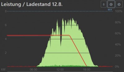

Ja, das in Kombination mit dem kontinuierlichen Absenken der Einschaltschwelle ab einem bestimmten Tageszeitpunkt wäre echt nice, siehe auch meinen Vorschlag in diesem Thread: viewtopic.php?f=11&t=3864
Falls man es also hinkriegen würde, dass die Einschaltschwelle kurz vor Sonnenuntergang 0 beträgt und davor kontinuierlich absinkt, könnte das m. E. an bestimmten Tagen noch ein paar Prozent mehr Eigenverbrauch bringen. Hier nochmal meine Grafik dazu, rot ist die Einschaltschwelle:
2021-08-20 08_50_17-Window.jpg (13.7 KiB) 3771 mal betrachtet
An sonnigen Tagen (Grafik) bringt das natürlich nichts, aber wenn z. B. trübes Wetter ist (Herbst) und die (hier veranschlagten) 4,5 kW Einschaltschwelle den ganzen Tag über nicht erreicht werden, sehr wohl.
Mein Vorschlag damals war, das folgendermaßen zu realisieren:
sonnencorsa hat geschrieben: Do Aug 19, 2021 1:29 pm Um den Eigenverbrauch an Sonnenstrom weiter zu erhöhen, könnte man überlegen, die Einschaltschwelle für Smart Home-Geräte ab einer bestimmten Tageszeit (z. B. 14:00 Uhr) kontinuierlich abzusenken, so dass das jeweilige Gerät bereits bei weniger Überschuss startet. Plastisch ausgedrückt: Die OpenWB "versucht" erstmal, das Gerät nur mit Überschuss zu betreiben, ab einer bestimmten Uhrzeit wird aber klar, dass dieses Ziel für den jeweiligen Tag wohl unerreichbar ist (bzw. das Risiko steigt, dass man "leer ausgeht" und überhaupt keinen Überschuss mehr nutzen kann), weswegen dann auch der Zukauf von (zunehmend mehr) Netzstrom zugelassen wird.
Zur Veranschaulichung: Bis 14:00 Uhr liegt die Einschaltschwelle bei 4500 Watt (die Maschine soll nur mit Sonnenstrom laufen). Wurde diese Schwelle bis dahin nicht erreicht, wird die Schwelle pro Minute um 20 Watt abgesenkt, also um 14:01 Uhr auf 4480 Watt, um 14:02 Uhr auf 4460 Watt, um 15:00 Uhr auf 3300 Watt etc. Dadurch würde sich die Chance, auch an wolkigen Tagen doch noch ein wenig vom Sonnenstrom zu profitieren, deutlich erhöhen, während an sonnigen Tagen nur PV-Strom genutzt würde.
Schön wäre es, wenn man (1) die Tageszeit, ab der das Feature aktiv ist, und (2) die Absenkschritte pro Minute in Watt individuell festlegen könnte. Ich stelle mir das folgendermaßen vor: Pro Smart Home 2.0-Gerät jeweils ein weiterer Ja/Nein-Schalter "Absenkung der Einschaltschwelle im Tagesverlauf". Stellt man diesen auf "Ja", bekommt man 2 Felder - 1x "Absenkung ab" (Uhrzeit eingeben) und 1x "Absenkung pro Minute" (in Watt).
Wenn man nun ungefähre Sonnenuntergangsdaten in der Box hätte, könnte man stattdessen festlegen, dass die Einschaltschwelle so angepasst wird, dass sie bei einer konstanten Absinkgeschwindigkeit (z. B. 20 Watt pro Minute) zum Zeitpunkt des Sonnenuntergangs 0 erreicht (oder kurz davor/danach, das müsste man in Minuten einstellen können). Man stellt also nicht den Anfangszeitpunkt der Absenkung ein (wie in meinem ersten Vorschlag), sondern den Endzeitpunkt. Das hätte den Vorteil, dass man den Anfangszeitpunkt der Absenkung im Jahresverlauf nicht mehr anpassen müsste (kürzere Tage im Winter), dies geschieht dann automatisch.
Ich stehe übrigens nach wie vor hinter meinem Vorschlag und finde, dass das gerade in den Übergangszeiten sehr sinnvoll sein könnte, um den Eigenverbrauch zu erhöhen. Die "Spätestens fertig um"-Funktion ist bereits ein Schritt in diese Richtung, aber so wäre es nochmal gezielter, da z. B. auch der momentane Hausverbrauch mit eingerechnet wird (bei "Spätestens fertig um" würde die Maschine z. B. auch dann starten, wenn gerade gekocht wird).

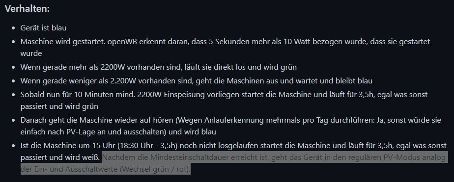

So, ich habe jetzt nach bestem Wissen und Gewissen das Wiki nochmals überarbeitet. Bitte schaut drüber.
@Oliver: Ein kleiner Tippfehler bei Anlauferkennung mehrmals pro Tag: "Wenn die Option nicht gesetzt ist". Vielen Dank für die tollen Features, die du da gerade permanent einbaust!!!
Edit: Hab noch einen Satz korrigiert und versucht die Farben einzubauen. Keine Ahnung, ob ich das richtig gemacht habe...
Edit2: Was passiert bei dem markierten Satz wirklich?

Beitrag von okaegi »
Bei dem spätestens fertig um wird das Gerät nach absolvieren der Mindesteinschaltdauer auf Pv Steuerung gestellt, dass heist rot oder grün wie du es beschrieben hast.
Danke fürs Wiki
Eine Kleinigkeit
Wenn gerade weniger als 2.200W vorhanden sind, geht die Maschinen aus und wartet und bleibt blau
sollte
Wenn gerade weniger als 2.200W vorhanden sind, geht die Maschinen aus und wartet auf Überschuss (grün / rot) oder bis spätestens fertig Zeit oder immer an Zeit erreicht ist

Beitrag von philipp123 »
Ich muss das nochmals überarbeiten. Ich habe da Mehrmals am Tag eingebaut. Ich trenne das in mehrere Beispiele auf.
