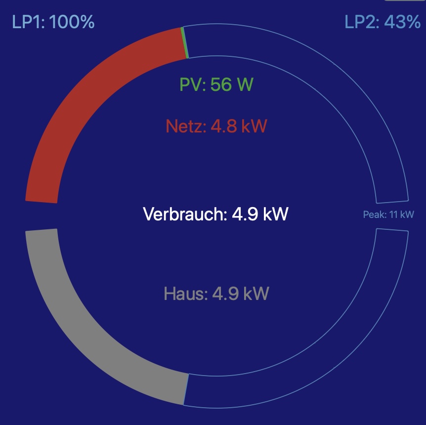

Bei mir ist das mit den aktuellen nightly auch so, dass ich keine Verbrauchswerte mehr habe. Angeblich ist der Verbrauch genau der PV-Leistung, was aber natürlich nicht stimmt.
Nach downgrade auf die Beta, sieht das wieder so aus:

BuzzLightyear hat geschrieben: So Dez 19, 2021 1:23 pm
Wenn Hausverbrauch = PV ist, kommen keine EVU- Werte, da Hausverbrauch berechnet wird.
Schau mal unter Status/EVU was dort kommt.
Gerne Screen aller Statuswerte hier her.
Was ist für EVU konfiguriert bzw. installiert?
