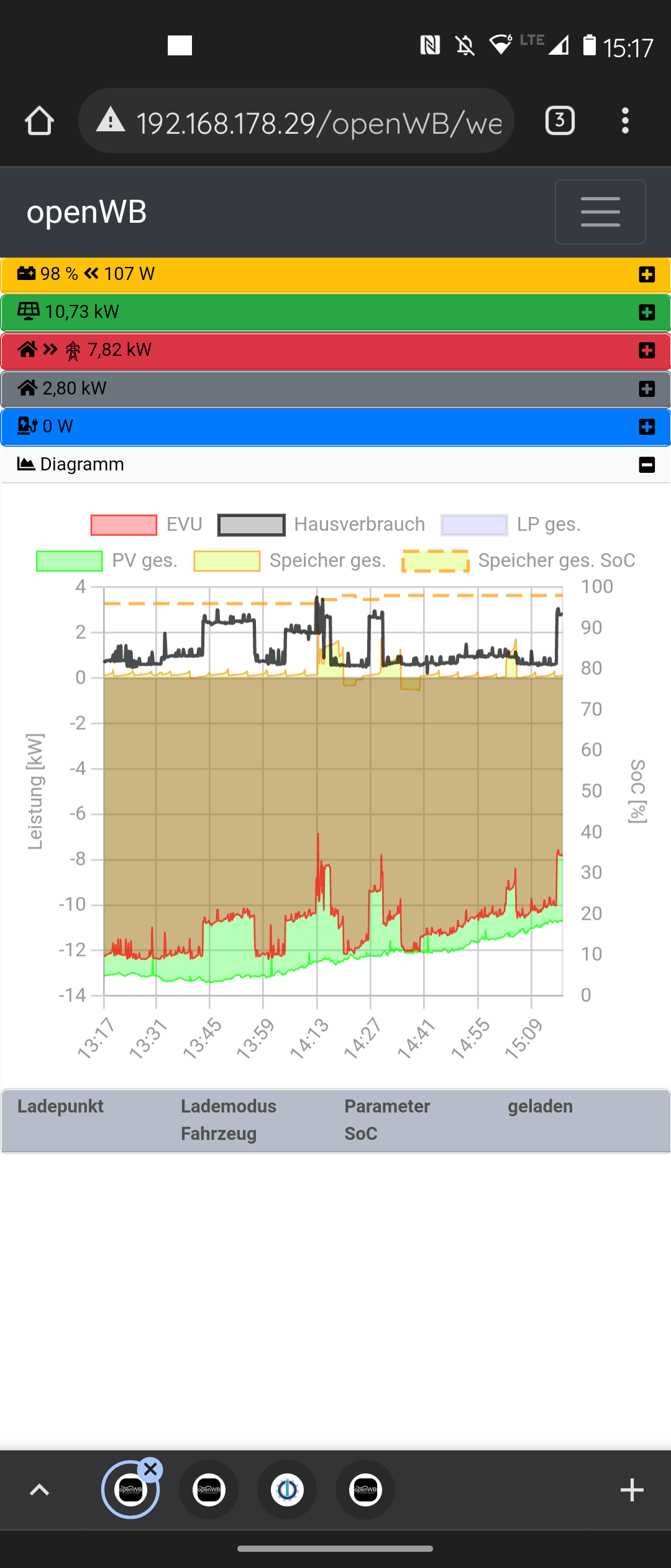

Noch ein weiteres Detail zum Graph, rein kosmetischer Natur.
Ich habe zwei HTTP Zähler im System (zeigen auf die openWB 1.9 um zumindest den aktuellen Ladestatus auf dem 2.0er Testsystem zu sehen). Leider tauchen die Zähler nur als Zähler 10 und 11 im Graph auf, wäre schön wenn hier die von mir vergebenen Namen für die Zähler verwendet werden.

LutzB hat geschrieben: Di Mär 01, 2022 1:56 pm Ach so, dann mach mal ein Update. Wurde am Vormittag schon behoben.
Also Be und Entladung ist immer noch vertauscht. Ich warte mal den Daily Reset ab und schau morgen.
Den 0,X Fehler auch, sobald morgen die Ladung anfängt

mrinas hat geschrieben: Di Mär 01, 2022 2:05 pm
Noch ein kosmetischer Bug, jetzt wo die Sonne weg ist zeigt mir die Übersichtsseite -0W PV Leistung an. Die Statusseite zeigt korrekt 0W an. Ist ein SMA WR via Modbus.

LutzB hat geschrieben: Di Mär 01, 2022 4:18 pm Wie immer: Browser Cache leeren.
Langsam könnte ich es lernen :D
Danke dafür!
Ja die - 0W habe ich auch schon angemerkt. Liest sich irgendwie ein bisschen störend, weil - 0 ja nicht wirklich existiert

So als Anmerkung zur Startseite:
Die ist zu Beginn der Entwicklung 2.0 aus der 1.9 entwickelt worden und noch "handgeklöppelt". Wenn das Drumherum soweit passt, wird das Standardtheme auch mit Vue.js umgesetzt. Das ist langfristig gesehen wesentlich übersichtlicher und wartungsfreundlicher. Zusätzliche Features, wie die Namen der anderen Zähler, werden es vermutlich daher nicht mehr in dieser Seite umgesetzt, sondern dann beim Rewrite in Vue.js.
Darstellung jetzt einwandfrei! Danke dir für den Fix

Eine optische Sache noch. Ich weiß über Geschmack kann man streiten, aber das braun für den exportieren Anteil an der Energie sieht echt nicht so gut aus :D
So ein dezentes hellgrün könnte da ggf besser wirken. Oder wie im derzeitigen Colors-Theme gesamt hellgrün und benutzter Anteil dunkelgrün
