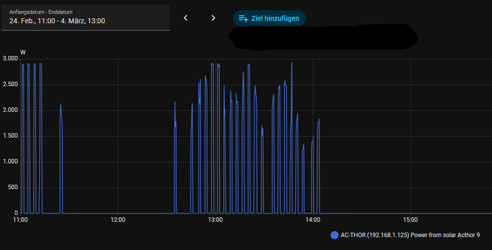

Wie schon Mal erwähnt - ich hatte bei einem Kunden auch schon den Fall, dass die Proportionalstufe des ACThor defekt war. Dazu müsste testen, ob manuelle Vorgaben zw. 0-3kW sauber in Heizleistung umgesetzt werden.

aiole hat geschrieben: Di Feb 24, 2026 9:02 am Wie schon Mal erwähnt - ich hatte bei einem Kunden auch schon den Fall, dass die Proportionalstufe des ACThor defekt war. Dazu müsste testen, ob manuelle Vorgaben zw. 0-3kW sauber in Heizleistung umgesetzt werden.
Also wenn ich die SE Daten vom WR eintragen, dann arbeitet der AC Thor9s sauber, da habe ich halt nur das Thema dass irgendwann der WR sich verschluckt wegen zu vielen Anfragen via ModBus TCP.... deswegen war mein Plan ihn "hinter" die OpenWb zu hängen.
-> werde es aber trotzdem mal testen
heute sah es wieder so aus:
Screenshot 2026-02-24 190206.png (66.23 KiB) 1616 mal betrachtet

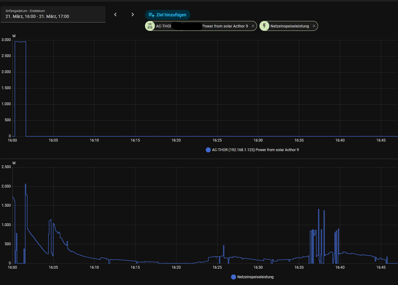

Wenn der ACThor aber keinen Strom aufnimmt, kann es ja durchaus sein, dass der "regelbare Heizwedel" kaputt ist. Oder der Regler. So wie ich es herauslese, regelt einer von 0-3000. und wenn's mehr z.B. 3200W werden, wird ein fixer mit 3000W angestellt und der regelbare stellt sich auf 200W. Sind dann insgesamt 3200.

Verfasst: Sa Mär 21, 2026 4:41 pm
von knotzchef
HI,
aber irgendwie kommen trotzdem die kleinen Leistungen nicht am AC Thor nicht an.. heute ging die Überschleistung zurück und der Heizstab wurde nicht eingeschaltet... immer nur wenn >3000 + Einschaltbedingungen vorhanden sind.
Wenn der ACThor direkt mit dem WR redet, regelt er auch kleine Leistungen ein..
Screenshot 2026-03-21 174049.png (66.18 KiB) 530 mal betrachtet
-> Leider ist irgendwie nicht in "Echtzeit" der Wert zu sehen was die OpenWB via Netzwerk an den ACThor schickt... um rauszufinden was los ist...
