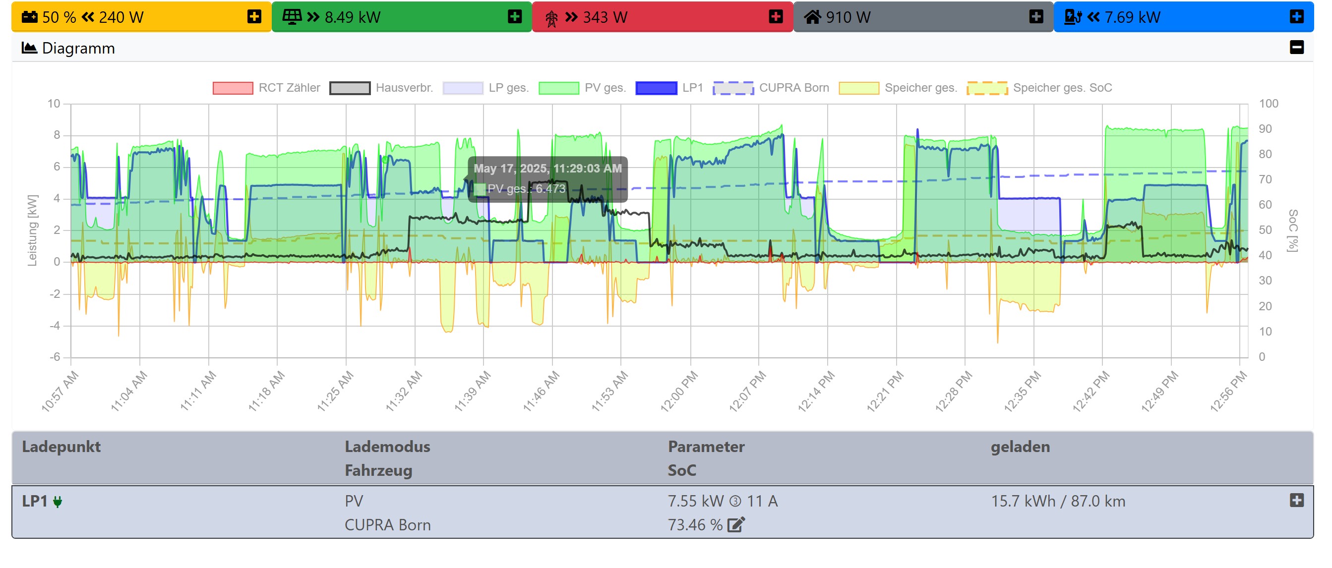

es ist ein Bug bei der Berechnung der Ladeleistungsfreigabe aufgefallen:
(375.61 KiB) Noch nie heruntergeladen
- Der PV-Ertrag ist mit 8,5 kW höher als die WR-Leistung von 8 kW
- In der Folge läuft der WR mit maximaler Leistung und ein Rest geht in den Heimspeicher
- die openWB wählt aber nun eine Ladeleistung, die zu einem Netzbezug führt
--> Stattdessen müsste sie weniger Ladeleistung freigeben
https://paste.openwb.de/BxmlfxKErhPDOZm
Ich meine, dass dieses Problem schon einmal in einem Changelog adressiert wurde.

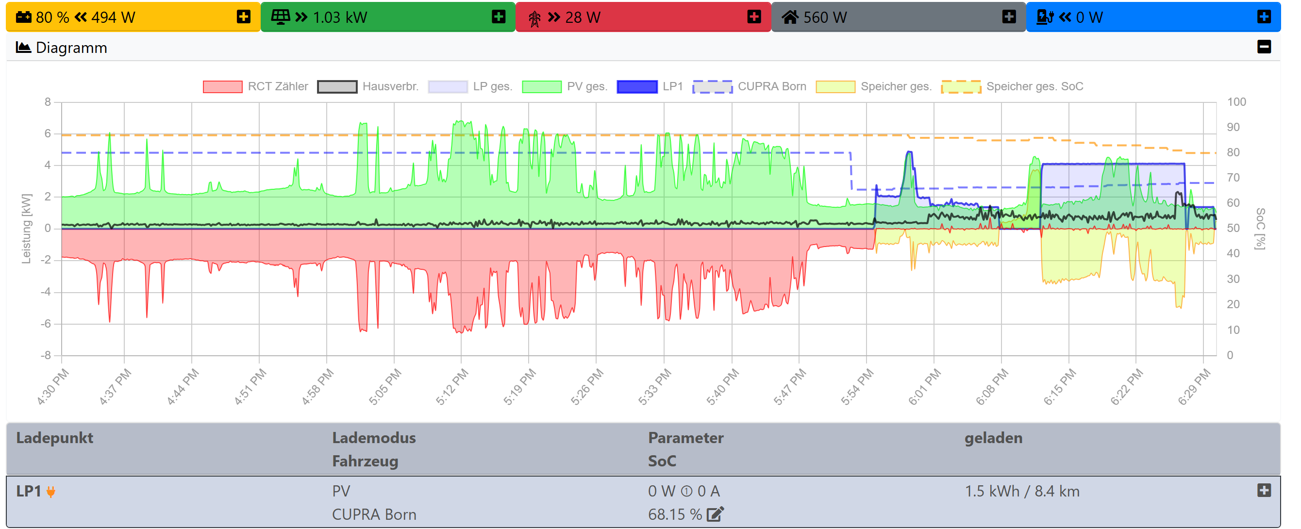

Nochmal zur Phasenumschaltung:
(313.56 KiB) Noch nie heruntergeladen
- grundloses Laden dreiphasig ab 18:12 für 15 min
- dann wird einfach durchgeballert, obwohl SoC-Beachtung auf 85 % steht
- dann Umschalten auf einphasig, obwohl auch dafür die Bedingungen nicht erfüllt sind
- Abschalten nach Abschaltverzögerung
https://paste.openwb.de/WXfaaLZpsF6eEX4
Tut mir leid, aber dieser Funktionskomplex hat offenbar viele Probleme, die sich eingeschlichen haben - das war früher nicht so.

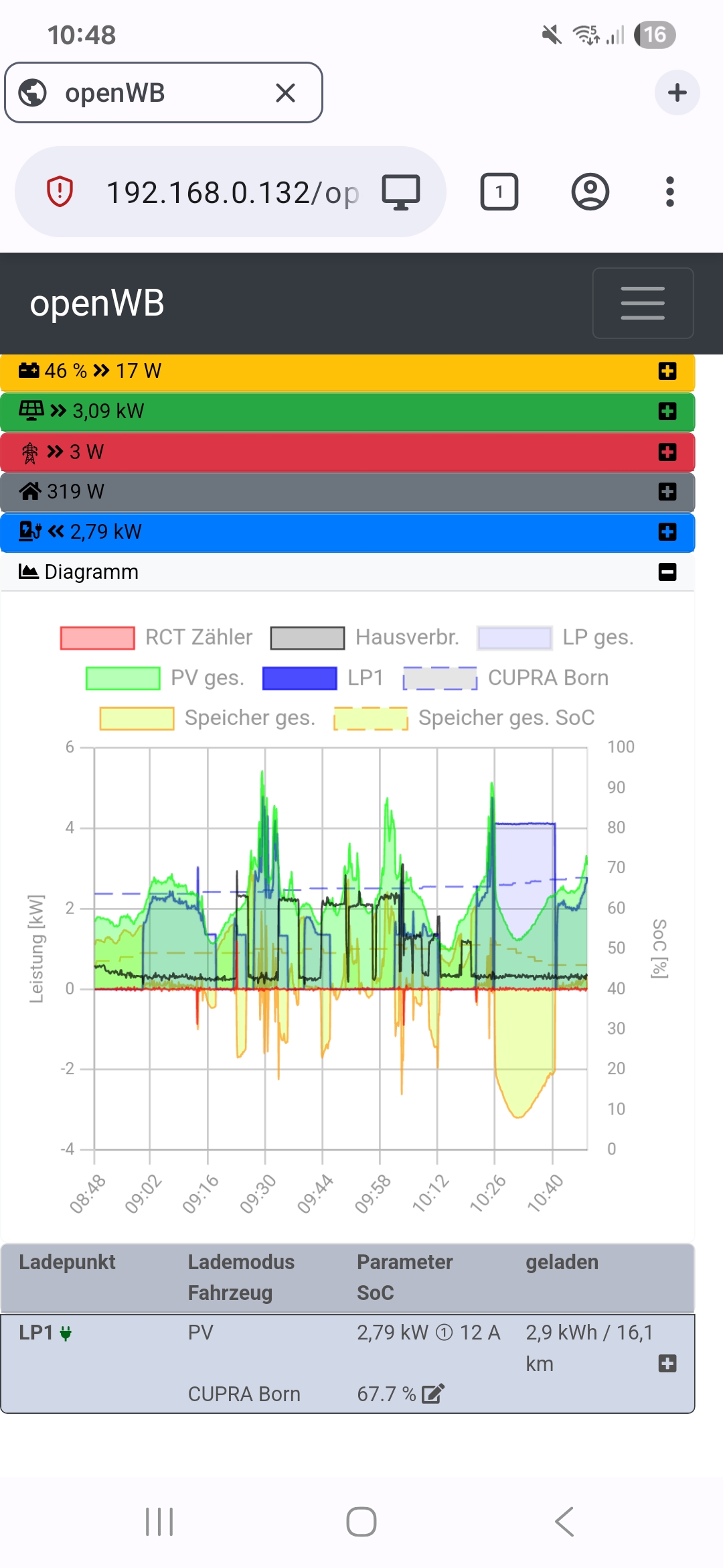

Ich muss nochmals das Thema der zeitlichen Bedingungen zur Phasenumschaltung aufgreifen, da hier die openWB fehlerhaft arbeitet:
(446.67 KiB) Noch nie heruntergeladen
(387.91 KiB) Noch nie heruntergeladen
Denn das dreiphasige Laden um 10:26 hätte nicht geschehen dürfen. Denn es macht absolut keinen Sinn, so schnell auf dreiphasig zu wechseln. Es sollte, wie früher, über eine einstellbare Zeit fest gelegt werden können, wie lange die Bedingung für dreiphasig erfüllt sein muss. Das ist wichtig bei Sonne/Wolken-Wechsel-Situationen.
https://paste.openwb.de/AhMZw3sDdLktOUo

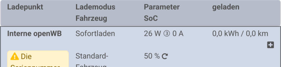

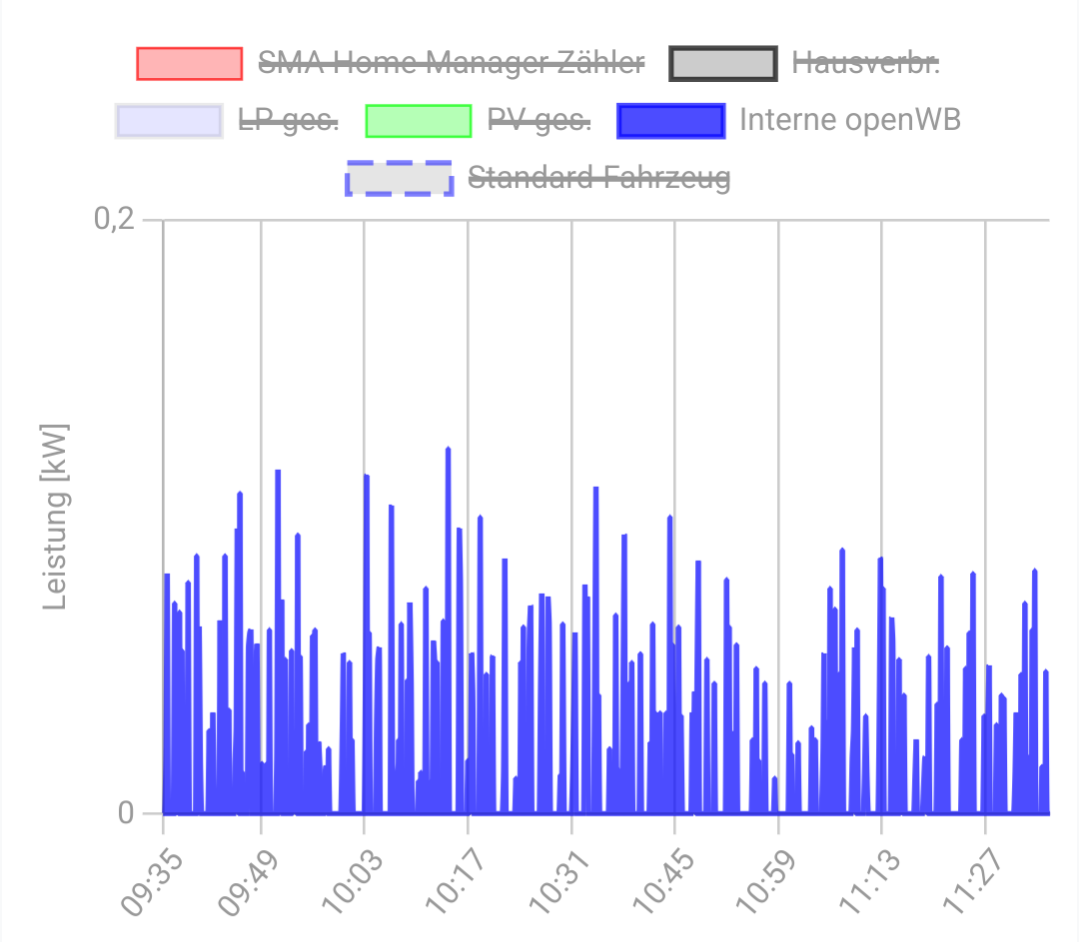

Mir ist aufgefallen, dass die Anzeige zum Ladestrom "flackert": es wird mehrmals pro Minute für einen Moment ein Strom angezeigt, dann wieder 0. Zuerst hatte ich ein Auto angesteckt und den Lademodus Stop aktiviert. Doch die Auffälligkeit bleibt auch bestehen ohne angestecktes Auto.
Mein beliebiger Screenshot zeigt 26W, ich sehe Werte bis 80W.
Was wird da angezeigt, wo fließt da Strom und warum? Ist an meiner Box etwas kaputt oder ist das in der Software?
Nachtrag: Diagramm angefügt
Nachtrag 2: main.log https://paste.openwb.de/txIWQ0Dbq4FCIHC
Beiträge: 9051
Has thanked: 261 times
Been thanked: 282 times
Re: Rückmeldungen 2.1.7 Release & Release Patch 1/2/3
sonnenanbeter hat geschrieben: Do Mai 29, 2025 9:34 am Mir ist aufgefallen, dass die Anzeige zum Ladestrom "flackert": es wird mehrmals pro Minute für einen Moment ein Strom angezeigt, dann wieder 0. Zuerst hatte ich ein Auto angesteckt und den Lademodus Stop aktiviert. Doch die Auffälligkeit bleibt auch bestehen ohne angestecktes Auto.

aiole hat geschrieben: Do Mai 29, 2025 5:22 pm Check mal unter Status -> betreffender Ladepunkt, ob immer alle 3 Phasen beim Laden angezeigt werden oder ob eine (meist L2 oder L3) ab und an verschwindet.
Danke für deine Antwort. Während der Ladung gibt es augenscheinlich keine Auffälligkeiten. Stabil 3p 8A wie konfiguriert.
Okay, whatever. Auto geladen, Auto abgesteckt, Totenstille auf dem Ladepunkt. Als wäre nie etwas gewesen.

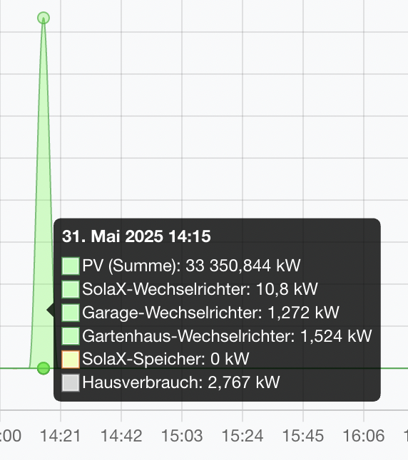

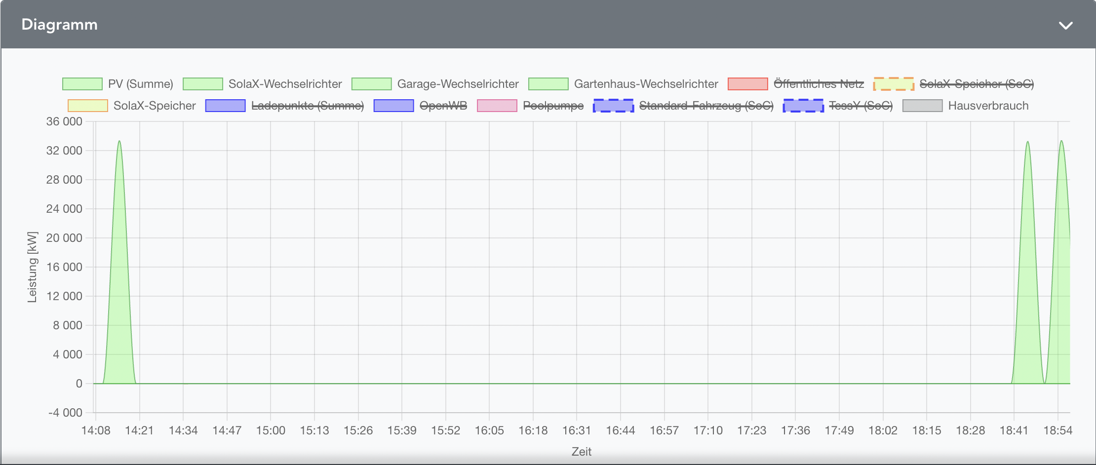

Hallo Zusammen,
ich habe leider ein seltsames Problem:
ich habe immer wieder extrem hohe Peaks in meinem Ladelog welche scheinbar durch die PV (Summe) zusammen kommen.
Es sind auch immer wieder ähnliche Zahlen (meist um die 33350 kW :? )
Anbei ein Screenshot - ich kann leider nicht nachvollziehen wie der auf diese Gesamtsumme kommt.
Es sind 3 PV Wechselrichter angebunden (PV1, PV5, PV6)
Installiert ist 2025-05-28 12:05:56 +0200 [8fd4fe2ef] - das Problem hat mit zumind. mit Patch 2 schon bestanden.
Auszug aus dem data log eines defekten/seltsamen Eintrages
 "timestamp": 1748693701,
 "date": "14:15",
 "pv": {
        "all": {
            "exported": 15167560
        "pv1": {
            "exported": 14372300
        "pv5": {
            "exported": 795260
        "pv6": {
            "exported": 2778104
Auszug aus dem data log eines Eintrages welcher in Ordnung scheint:
"timestamp": 1748696401,
"date": "15:00",
            "pv": {
                "all": {
                    "exported": 17955477
                "pv1": {
                    "exported": 14380600
                "pv5": {
                    "exported": 796175
                "pv6": {
                    "exported": 2778702
Vielen Dank & liebe Grüße
