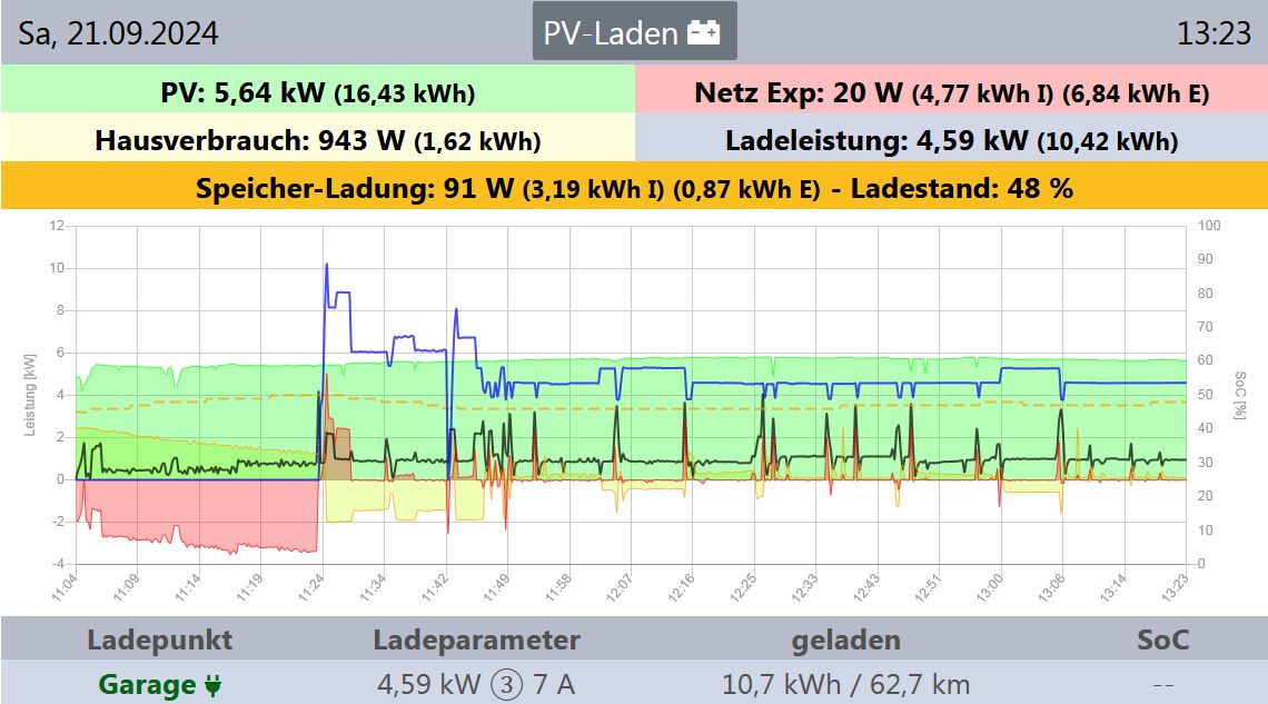

Beitrag von Andrea_s »
An dieser Stelle ein grosses DANKESCHÖN für alle die hier Zeit und Arbeit reingesteckt haben-
es funktioniert
