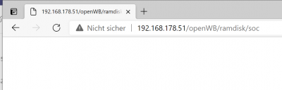

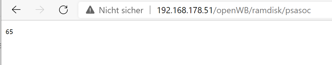

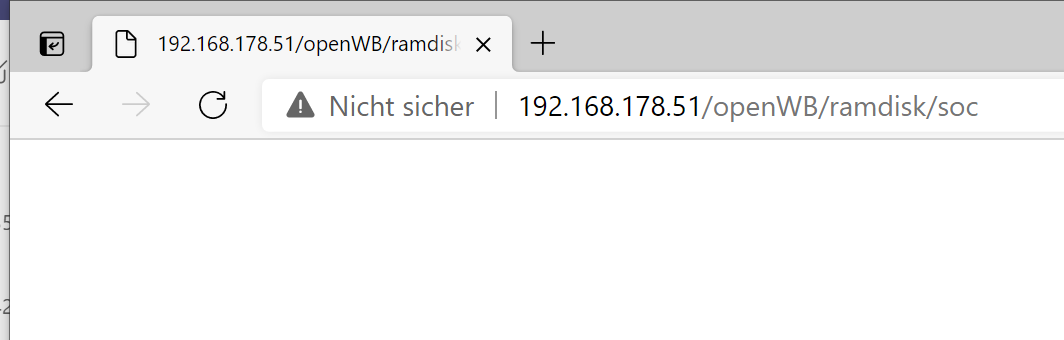

So jetzt konnte ich das eben beobachten. Das soc file ist schlicht leer nach dem Ladestart. Das psasoc file hat den richtigen Ladestand, das soc file ist hingegen leer.
soc: psasoc: Nutze das psa Modul, sehe keine Fehlermeldungen im Log.
