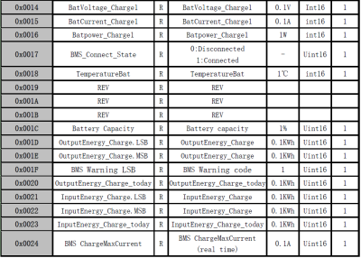

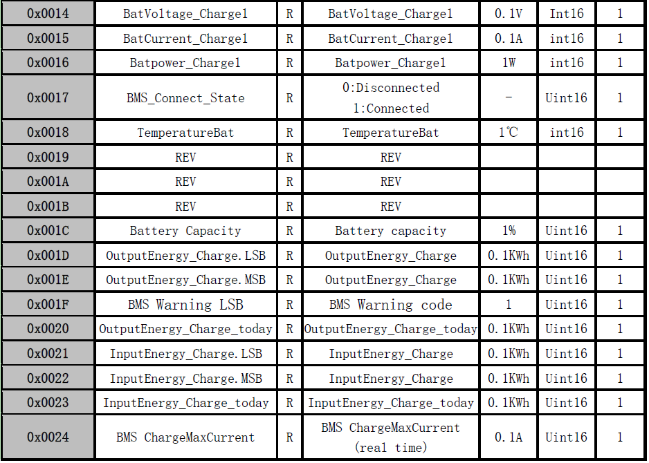

Ich ziehe hier Register
0x0016 = 22 = speicherleistung
0x001C = 28 = speichersoc
0x0020 = 32 = speicherekwh -> demnach falsch
0x0023 = 35 = speicherikwh -> auch falsch, da ich hier Tageswerte eintrage
Ich brauche 0x001D für speicherekwh und 0x0021
Probiere ich glech mal!

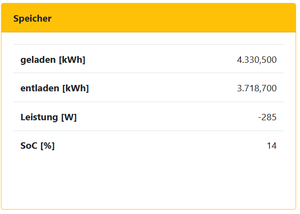

8-)
So müsste er es jetzt richtig berechnen.

Dann brauchen wir auch nicht zwingend 2 Module (Solax und Solax3p), da die jetzigen von mir gewählten Register für alle Solax WR mit Modbus passen.
