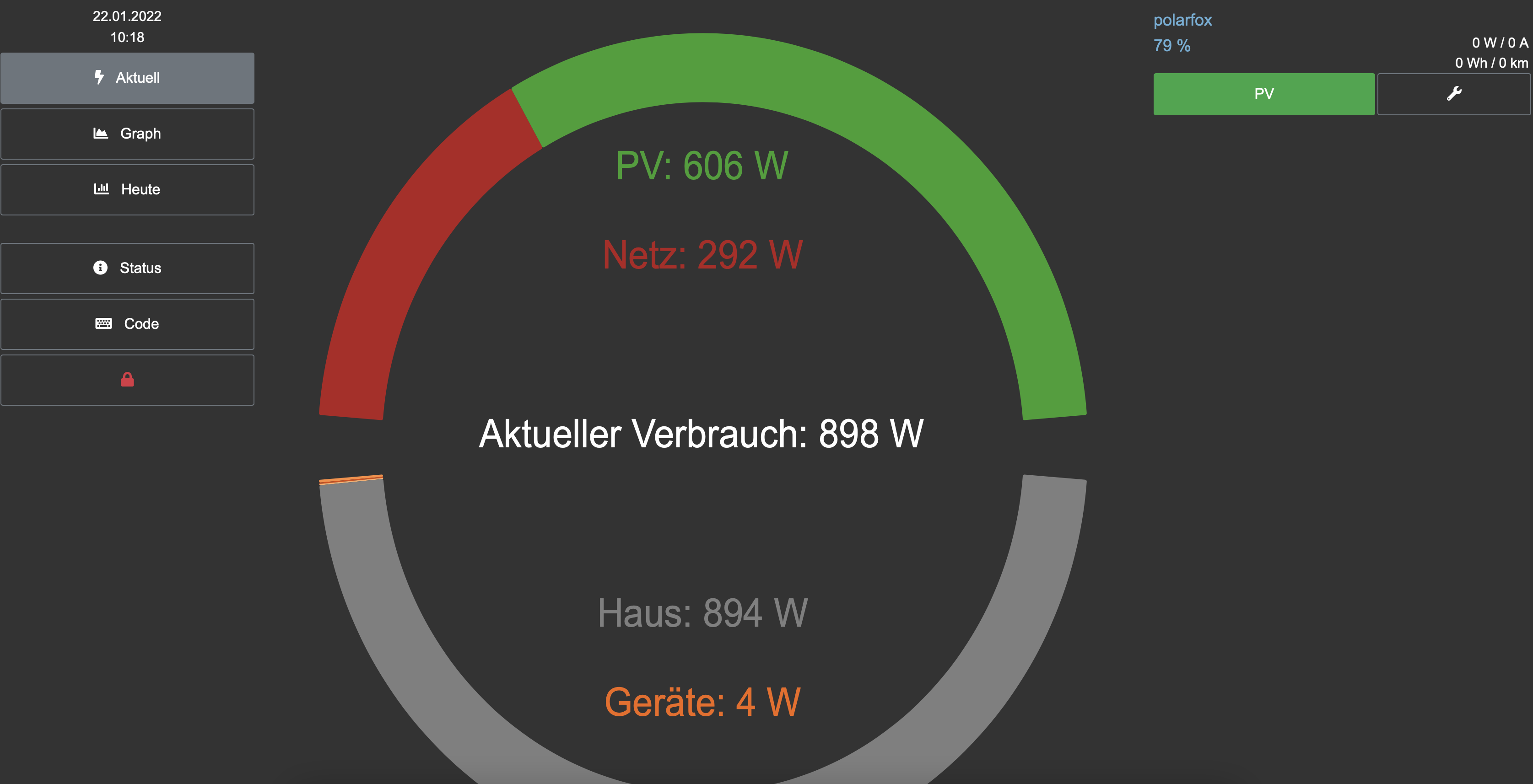

Prima dass es bei Dir im ioBroker funktioniert. Es hängt halt von der Grösse des Fensters ab. Bei mir im Safari und voller Fenstergrösse z.B. ist der Kreis unverhältnismässig gross. Siehe Bild. Ausserdem ist der Kreis (auch in Deinem Bild) nicht ganz rund, sondern Vertikal etwas "in die Länge gezogen". Das liegt daran, dass er für die korrekte Darstellung im eingebauten Display etwas "gestaucht" werden muss, da dieses Display horizontal eine andere Auflösung hat als vertikal.

Vieleicht kann man das per CSS atomatisch machen wenn die Intern-DIsplay-Auflösung vorliegt.
Bei allen anderen Auflösungen bei 1:1 bleiben.

Ja, eine Berechnung wäre möglich - per CSS oder im Javascript/SVG-Code, der das Bild erzeugt. Dazu müsste man aber den horizontalen und vertikalen DPI-Wert des jeweiligen Displays auslesen können, und ich weiss nicht ob das geht. Für das openWB-Display habe ich das auf Basis des Datenblatts manuell ausrechnen müssen…
Es kommt hinzu, dass es ja das „normale“ Colors-Theme gibt, das responsive ist und sich an fast alle Fenstergrössen anpasst. Daher weiss ich nicht, ob es Sinn macht, das Display-Theme jetzt auch noch zu flexibilisieren.

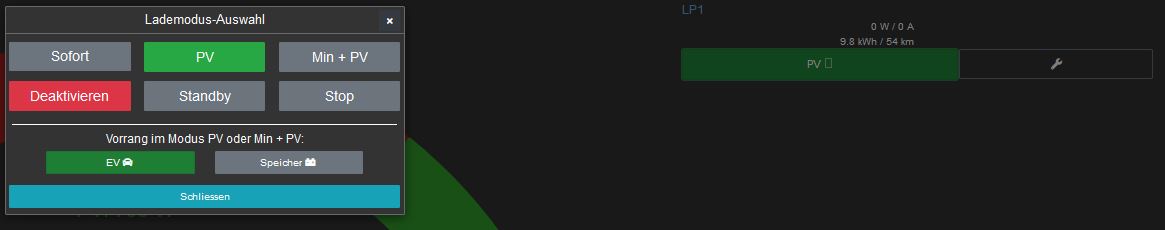

Achso btw fast vergessen - die neue Version vom Display mit dem Code Button und der Vorrang Auswahl EV / Bat. funktioniert 1A. Vielen Dank dafür !!!

ich weiß nicht ob es mit dem letzten Update auf die stable 1.9.295 zu tun hat, aber seit Kurzem wird bei mir rechts oben im Display hinter PV und Min + PV nicht mehr das EV- und Batterie-Symbol angezeigt angezeigt (stattdessen nur ein Platzhalter-Kästchen). In der Lademodus-Auswahl sind die Symbole weiterhin sichtbar.
Ist das nur bei mir so?

Fehler ist bekannt und ab Version 1.9.296 (2023-03-17 10:04:34 +0100 [dde4331d] ) auch schon wieder behoben.
