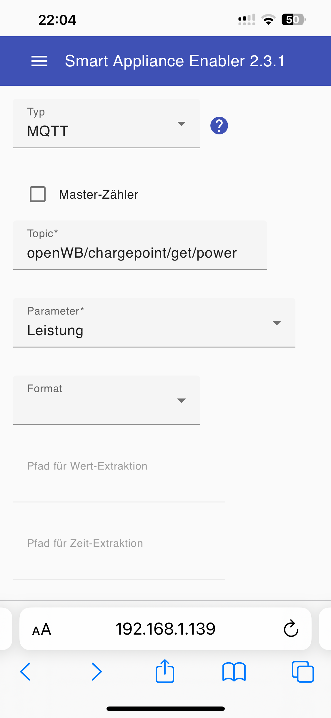

Ich habe auch auf 2.0 umgestellt und versuche seit dem die openWB wieder im SunnyPortal zu sehen. Leider ohne Erfolg.
Ich habe so wie hier gezeigt MQTT eingestellt
Und den Broker auf die IP der openWB eingestellt.
Unter semp steht immer off
Hat hier eventuell einer eine Idee was ich noch machen kann?

Hallo woupi,
hast Du mal mit dem MQTT-Explorer geschaut, was verschickt wird? Der hat mich auf die richtige Spur gebracht.
Tibe

Ich habe da auch eigentlich keine Ahnung, aber mit dem MQTT-Explorer konnte ich mich verbinden (wußte schonmal, dass das geht) und dann sehen, was an Daten kommt. So habe ich gesehen, dass kein JSON gesendet wurde.

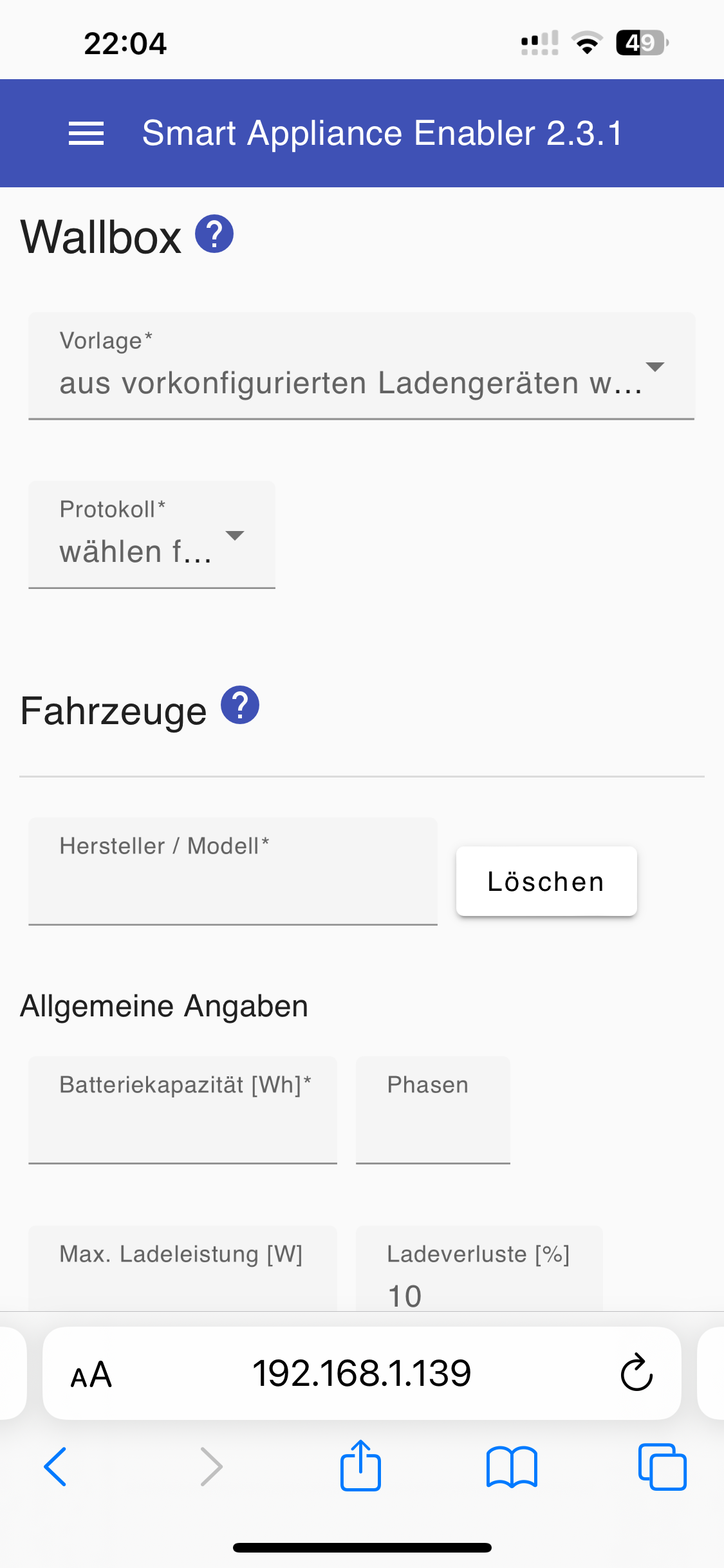

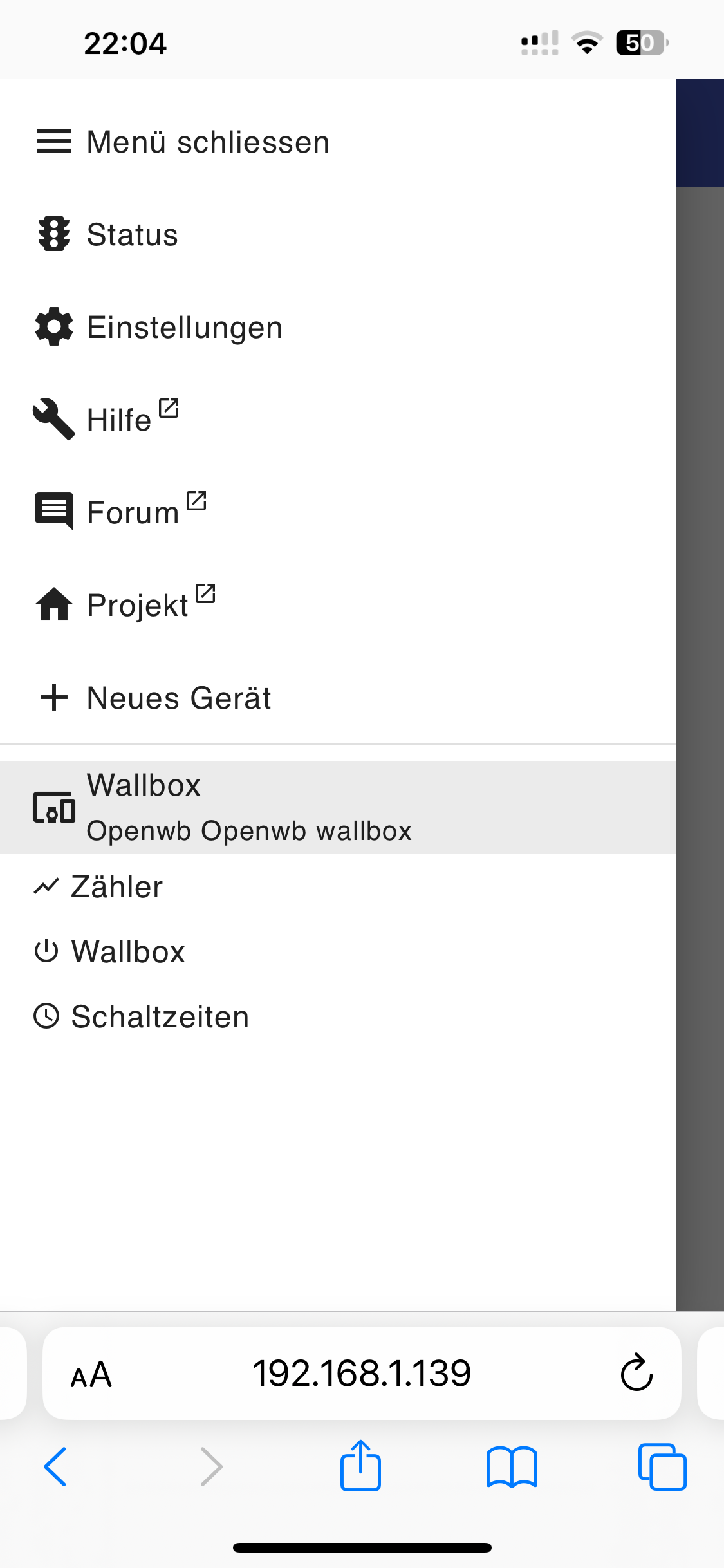

Ich habe auch gerade SAE installiert. Kann es auch im sunny Portal sehen. Leider keine Werte. Wenn ich SEMP mir anschaue kommt nur false.
Muss ich was in wallbox eintragen?
Achso der MQTT Explorer liefert die richtigen Werte.
Als Broker hab ich die Adresse von der OpenWB genommen.

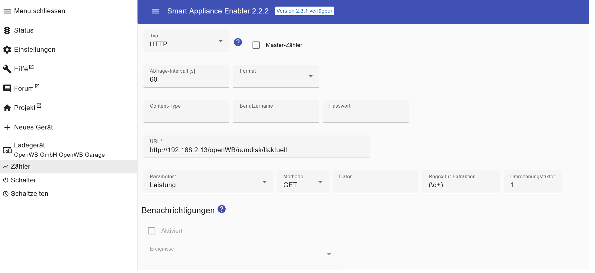

mit der Einstellung als Wallbox hat es bei mir auch nicht funktioniert. Ich habe die OpenWB (Software Version 1.9) wie folgt als Ladegerät mit Zähler eingerichtet. Oder hast du die Software 2.1 schon drauf?
So funktioniertes bei mir einwandfrei.
Ergänzung: Oh ich glaube mein Beitrag war umsonst, es geht um OpenWB 2.1 - richtig?
