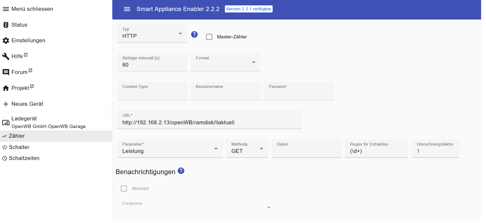

Ich habe auch gerade SAE installiert. Kann es auch im sunny Portal sehen. Leider keine Werte. Wenn ich SEMP mir anschaue kommt nur false.
Muss ich was in wallbox eintragen?
Achso der MQTT Explorer liefert die richtigen Werte.
Als Broker hab ich die Adresse von der OpenWB genommen.

Re: SMA Home Manager
Verfasst: So Mär 24, 2024 9:37 pm
von R.Albrecht
Hallo Neotrace 2,
mit der Einstellung als Wallbox hat es bei mir auch nicht funktioniert. Ich habe die OpenWB (Software Version 1.9) wie folgt als Ladegerät mit Zähler eingerichtet. Oder hast du die Software 2.1 schon drauf?
So funktioniertes bei mir einwandfrei.
Ergänzung: Oh ich glaube mein Beitrag war umsonst, es geht um OpenWB 2.1 - richtig?
