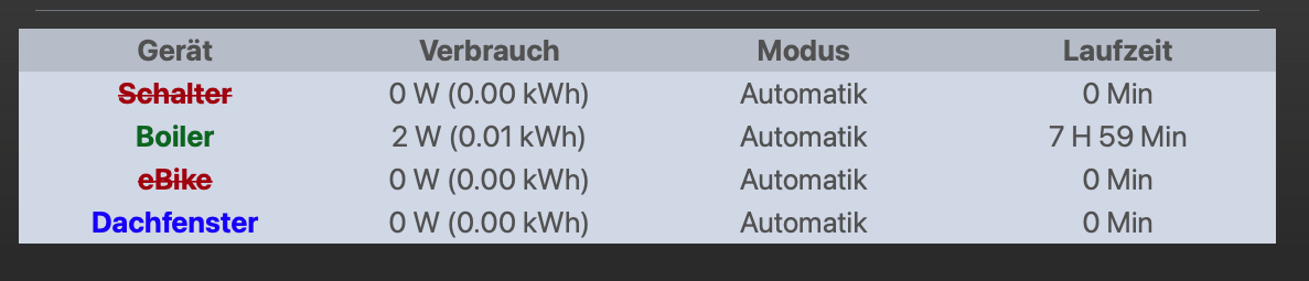

Kann es sein, dass die Deaktivierung der Anlauferkennung nicht richtig funktioniert?
Ich hatte bei einem Device vorübergehend die Anlauferkennung aktiviert. Gestern morgen dann wieder deaktiviert, aber das Device wird immer noch "blau" angezeigt. Im Log steht folgendes:
2021-09-14 08:02:12: (4) Dachfenster Anlauferkennung immer noch aktiv, keine Ueberprüfung auf Einschalt oder Ausschaltschwelle
2021-09-14 08:02:12: (4) Dachfenster Maximale Einschaltdauer nicht erreicht
2021-09-14 08:02:12: (4) Dachfenster unter standbyschwelle , timer geloescht

Hab gerade Code gecheckt. Wenn ein Gerät mal Status 20 hat (=Anlauferkennung aktiv) wird ein ausschalten via Gui nur dann akzeptiert, wennelectron hat geschrieben: Di Sep 14, 2021 6:16 am Kann es sein, dass die Deaktivierung der Anlauferkennung nicht richtig funktioniert?
a) Neuer Nightly eingespielt wird
oder
b)Gerät auf aus / Speichern und dann wieder auf an / speichern im Gui
Ich passe das gelegentlich an.

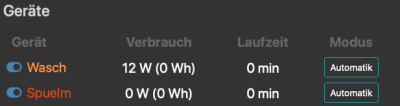

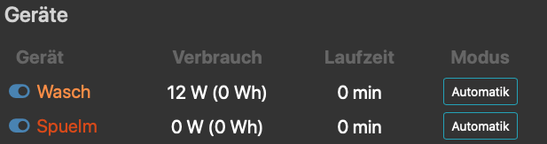

eine Frage zur Anlauferkennung und Anzeige im Color Theme...
nach der Anlauferkennung bleibt der Schalter auf blau oder? (WaMa wurde ausgeschalten, Überschuss zu gering)
mein Shelly hat auch ausgeschalten aber in der Anzeige wird mir weiterhin eine Leistungsaufnahme angezeit, obwohl keine da ist.

Nein, eigentlich wird er dann rot. Da stimmt was mit der Kommunikation nichtlacky hat geschrieben: Do Feb 03, 2022 8:22 am eine Frage zur Anlauferkennung und Anzeige im Color Theme...
Re: Smarthome 2.0 Anlauferkennung Teil 2
also die Steuerung im Hintergrund funktioniert anscheindend, ich warte mal bis openwb einschaltet...thesorrow101 hat geschrieben: Do Feb 03, 2022 8:45 amNein, eigentlich wird er dann rot. Da stimmt was mit der Kommunikation nichtlacky hat geschrieben: Do Feb 03, 2022 8:22 am eine Frage zur Anlauferkennung und Anzeige im Color Theme...
