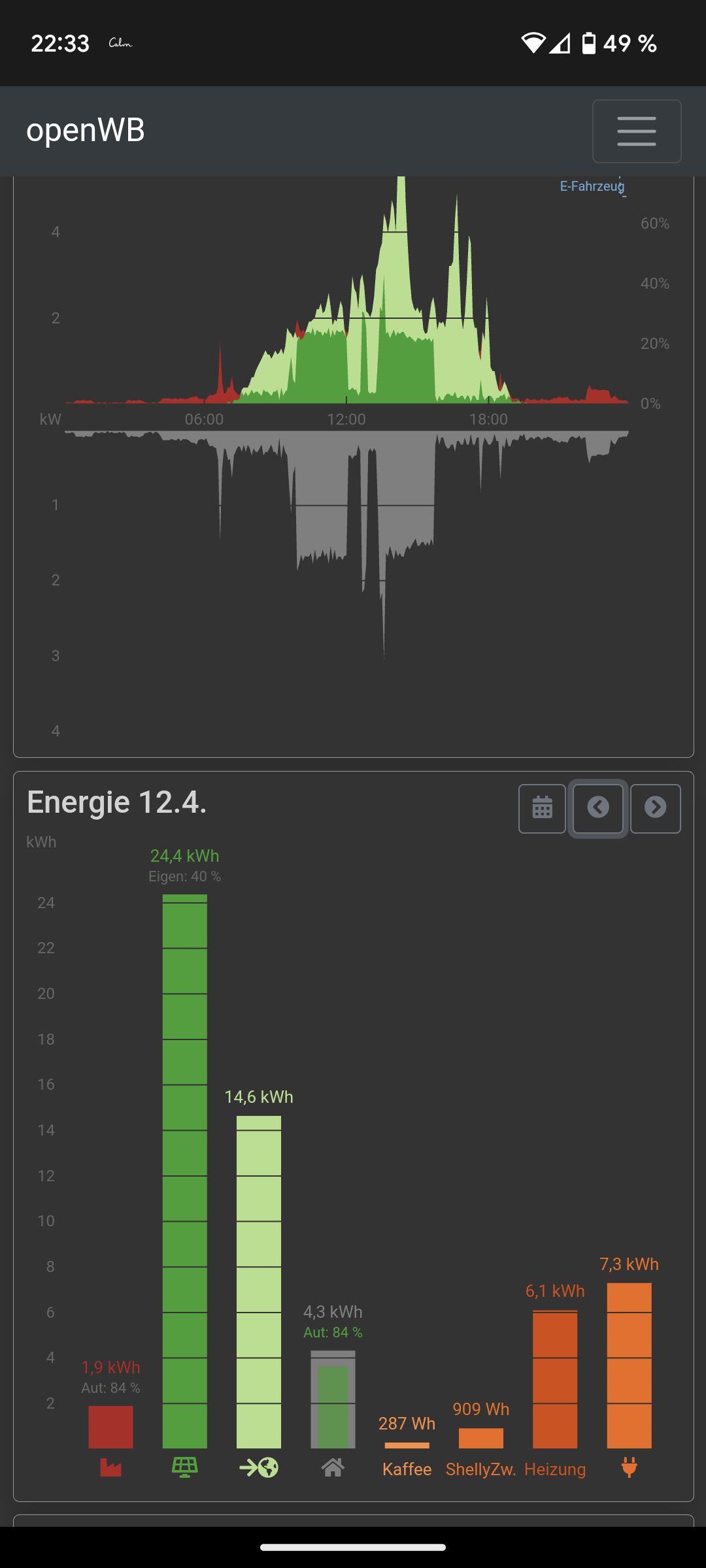

Vielen Dank für diese tolle Grafik, aber eine Frage habe ich dazu.
Ist es möglich in dem Bereich Energie heute auch Balken von jeden einzelnen Ladepunkt darzustellen oder ist es nur möglich alle Ladungen zusammen darzustellen?
Grüße
Heinz-Jörg
Senec V3 Speicher
electron
Beiträge: 1189
Been thanked: 136 times
Re: Anpassung des Theme Colors (+andere)
Beitrag von electron »
Hallo Heinz-Jörg,
gute Frage. Das hängt davon ab, welche Daten die openWB für den entsprechenden Zeitabschnitt "nach vorne" liefert.
Bei der Tagesansicht müsste es gehen, im normalen Tages-Log ("Logging Tagesansicht") werden ja auch die einzelnen Ladepunkte ausgewiesen.
In der Monatsansicht verwende ich die Daten von "Logging Monatsansicht Aufteilung", dort wird nur die Summer aller Ladepunkte geliefert.
D.h. bei der Tagesansicht könnten wir einzelne Ladepunkte anzeigen. Muss ich mal ausprobieren.

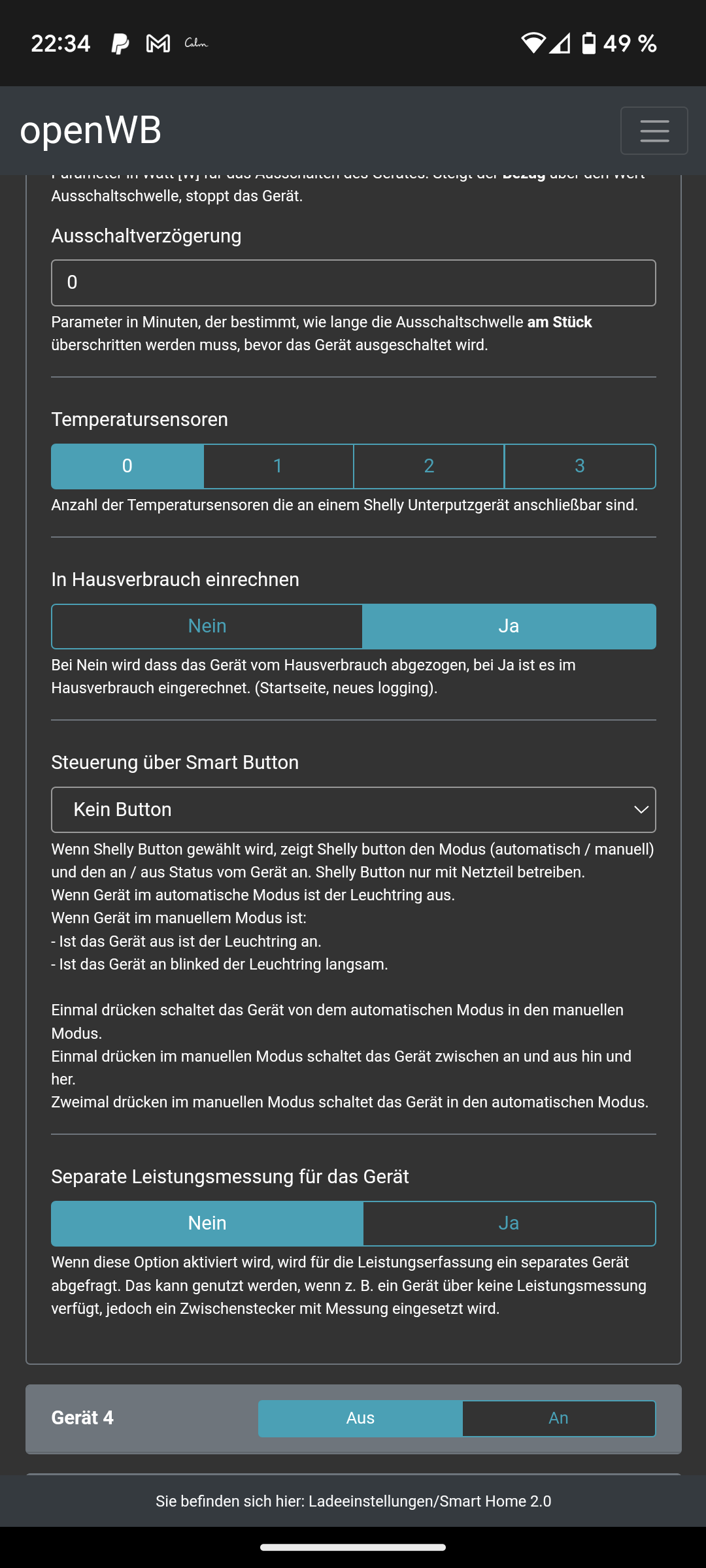

Hier ist mir noch etwas aufgefallen:
Die Smarthome-Geräte werden bzgl. Energie nicht dem Hausverbrauch zugerechnet, obwohl es so konfiguriert ist. Die Autarkie scheint den Smarthome-Anteil jedoch mit einzuberechnen.
Version 1.9.297
SolarEdge SE8k, 9,77 kWp;
Nissan Leaf Ze1 MY19 Tekna, 62 kWh;
openWB Series2 Standard
electron
Beiträge: 1189
Das Handling von SH-Geräten, die zum Hausverbrauch gerechnet werden, muss im Color-Theme an verschienen Stellen überarbeitet werden.
Im Moment kann ich aber noch nicht daran arbeiten, da noch ein anderer Merge-Request pendent ist.
Sobald der integriert ist, wird das korrigiert.

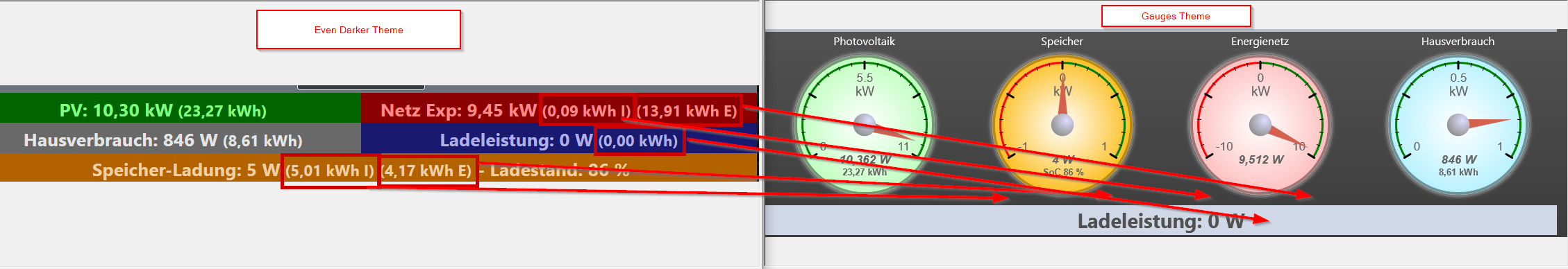

Für das "Gauges" Theme hätte ich folgenden Feature Wunsch:
Ich würde mir wünschen, dass die zusätzlichen Daten aus dem "Even Darker" Theme (die im oberen Bereich nicht im "Gauges" Theme mit enthalten sind) im "Gauges" Theme entsprechend mit implementiert werden:
- Speicher: E(xportiert) und I(mportiert) für den jeweiligen Tag links und rechts unterhalb des Speicher Kreises (im schwarzen Bereich)
- Ladeleistung: Gesamte Energiemenge (kWh) aller Ladestationen für den jeweiligen Tag rechts von der aktuellen Ladeleistungsanzeige
- Energienetz: E(xportiert) und I(mportiert) für den jeweiligen Tag links und rechts unterhalb des Energienetz Kreises (im schwarzen Bereich)
Siehe auch Screenshot nachfolgend:

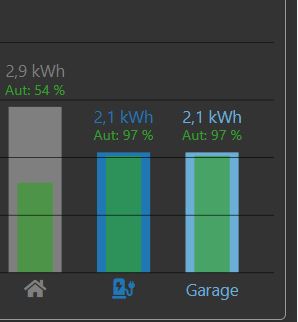

habe nun auf die neustes Nightly geupdated.
Nun taucht neben dem Ladenpunkt nochmal meine Garage auf. Wie kann ich das ausstellen?
Gruß Limbi
philipp123
Beiträge: 1034
Beitrag von philipp123 »
PLimbi hat geschrieben: Fr Jun 02, 2023 9:22 am Hallo,
Gruß Limbi
Hast du mal den Browsercache geleert?
