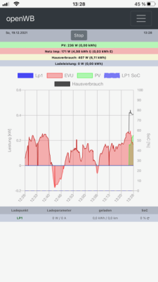

So, ich hatte bereits den DEBUG Level 2 an.
Ich habe dann auf DEBUG Level 0 zurückgestellt, und ich bekomme den aktuellen Wert angezeigt, aber der Tageswert fehlt.
Im nachfolgenden Screenshot ist dies gut zu erkennen, nach dem Umschalten auf Debuglevel 0 wird die PV Erzeugung angezeigt und auch der Hausverbrauch ist nicht gleich dem Netzimport, d.h. das Problem ist irgendwo in den Scripten verborgen und DEBUGLEVEL abhängig:

wp-bev hat geschrieben: So Dez 19, 2021 2:14 pm [..]nach dem Umschalten auf Debuglevel 0 wird die PV Erzeugung angezeigt[..]
Das ist irritierend. Da sollte kein Zusammenhang sein. Das Debuglevel soll nur beeinflußen wie detailreich das logging ist, und an den Werten auf der UI nichts ändern.
Ich blicke auch bei diesem riesen großen Sammelthread nicht mehr durch. Ich kann natürlich seitenweise zurückscrollen um rauszufinden worum es nochmal geht, aber puhhh... Wieso legen wir uns selbst Steine in den Weg und machen nicht ein Thread pro Thema?

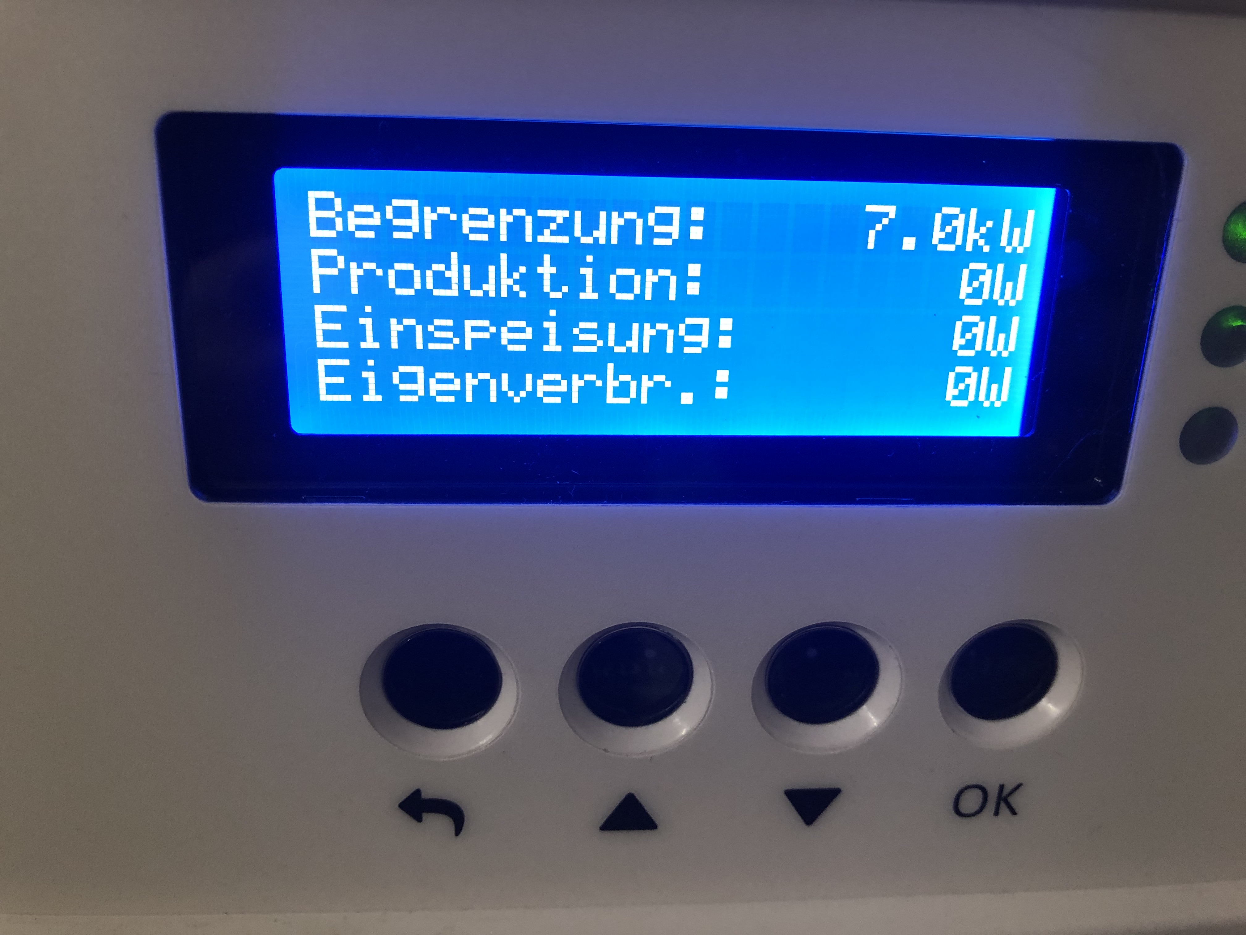

Eine weitere Beobachtung im Hinblick auf SolarEdge und der openWB Version: 1.9.250 (2021-12-17 17:43:45 +0100 [475cae4d] ), welche ich seit gestern Vormittag durchgängig am Laufen habe.
a) Nachts / ohne Sonne scheint der WR 1 (welcher auch die Daten per Modbus liefert und an dem die Batterie hängt) einen kontinuierlichen Verbrauch von ungefähr (minus)20W anzuzeigen (siehe Graph).
Bisher hatte ich in der Version vor den Änderungen (13.12) dieses nie beobachtet, dass über Nacht ein PV-Wert angezeigt wurde (war immer "null"). Ich denke aber, dass dies prinzipiell i.O. ist, da der WR einen Eigenverbrauch hat.
Der WR selbst zeigt aber 0W an.
=> kann es dann sein, dass ein anderer Registerwert ausgewertet wird??
b) Im Graphen (siehe Bild) wird der Wert auch als Minus-Wert angezeigt. In der Anzeige "oben" wird es aber als Pluswert angezeigt. Da vermute ich, dass immer nur (+)-Beträge angezeigt werden, da eigentlich Minuswerte normalerwiese bei PV keinen Sinn machen.

uwec hat geschrieben: So Dez 19, 2021 4:16 pmkann es dann sein, dass ein anderer Registerwert ausgewertet wird??
Eigentlich nicht... Ich habe gerade nochmal in den Quelltext geschaut... War vorher Register 40083 und ist es immernoch. Der Code wie das Binary geparst wird hat sich verändert, müsste aber eigentlich gleich sein.
Stell doch bitte dein Debug-Level auf volle Pulle (Einstellungen -> System -> Debugging) und poste einmal einen Auszug aus dem Log (Status->Debug log) beginnend mit "SolarEdge: Beginning update" und endend mit "SolarEdge: Update completed successfully" wenn die negativen Werte gerade auftreten.

uwec hat geschrieben: So Dez 19, 2021 4:16 pmb) Im Graphen (siehe Bild) wird der Wert auch als Minus-Wert angezeigt. In der Anzeige "oben" wird es aber als Pluswert angezeigt.
Pluswert, aber dafür keine Einheit ^^.
Der Code für die UI ist:
if (pvwatt <= 0) {
	// production is negative for calculations so adjust for display
	pvwatt *= -1;
	// adjust and add unit
	if (pvwatt > 999) {
		pvwatt = (pvwatt / 1000).toLocaleString(undefined, { minimumFractionDigits: 2, maximumFractionDigits: 2 }) + ' kW';
	} else {
		pvwatt += ' W';
Heißt, wenn der Wert negativ ist (und aus mir völlig unklaren Gründen hat irgendwer entschieden, dass in der openWB Wechselrichterleistung IMMER negativ ist), dann wir der Wert positiv und es kommt die Einheit dazu. Wenn nicht wird die Zahl einfach ohne Einheit angezeigt.
Tolle Logik :-D. Also die Kurzfassung ist wohl, dass es nicht vorgesehen ist, dass der Wechselrichter Strom verbraucht. Bei manchen anderen Wechselrichtern habe ich im Code schon gesehen, dass einfach `max(0, pv_leistung)` genommen wird. Bei SE steht das nicht drin, stand aber auch vorher nicht drin. Wundert mich, warum das jetzt anders ist.
