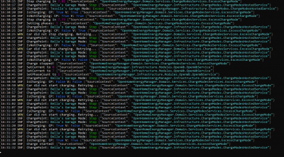

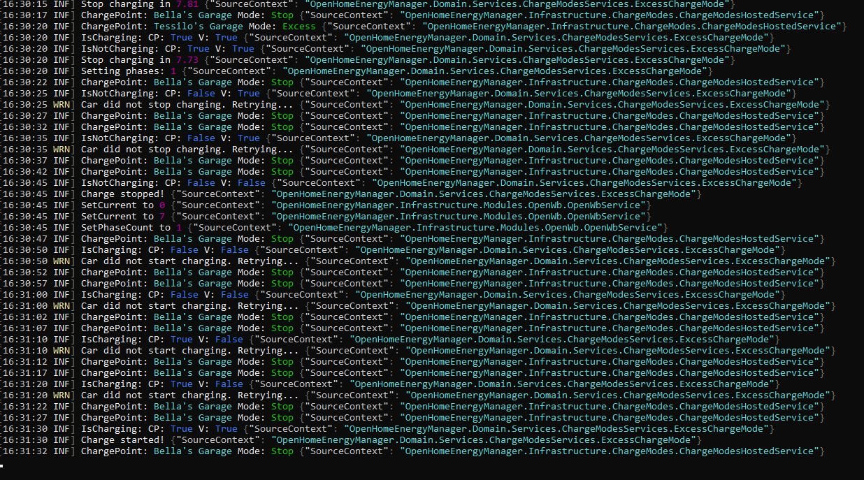

Also ich habe meine Tests weitergeführt bezügl. des Ab- und Anschaltens des Ladevorgangs über die Tesla API. Ich kann bestätigen, dass dies das Problem definitiv löst. Ich habe jetzt etliche Tage getestet wo ich PV Überschussladen mache mit etlichen Phasenumschaltungen, Stoppen, Starten etc.
Das Einzige was zählt ist, vor der Phasenumschaltung das Laden über die Tesla API zu unterbrechen, dann Phasenumschaltung an der OpenWB vornehmen, dann wieder über die Tesla API aktivieren. Genau so gehts beim Starten und Stoppen der Ladung.

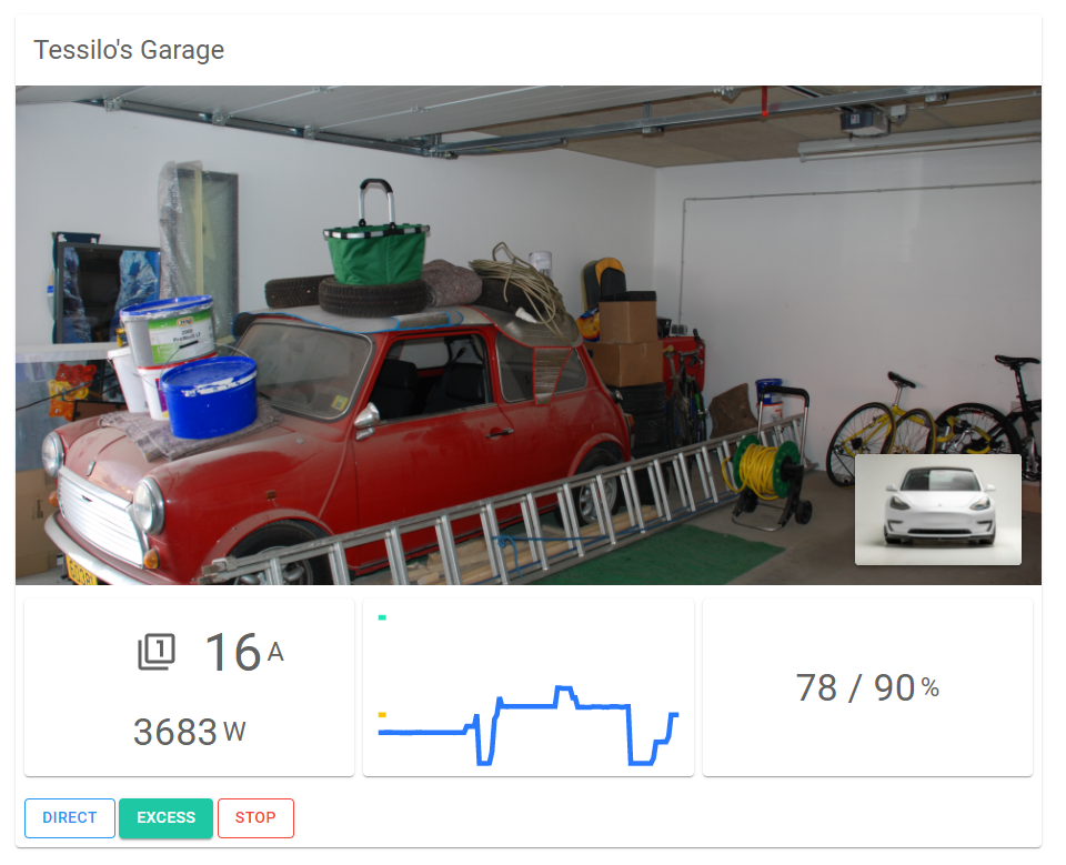

Für die die es interessiert, hier ist es in C# implementiert. Alles noch eher ein Proof of Concept für meinen eigenen Bedarf, aber so langsam nimmt es Formen an.
