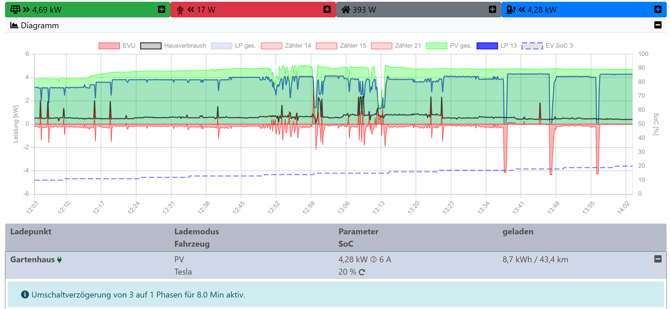

Ich hab' nach langer Zeit aktuell wieder eine schwingende Umschaltung zwischen 1p und 3p. Vermute dass es sich nur um ein paar W nicht ausgeht was zu diesem Verhalten führt. Wäre es ein paar Grad kälte, hätte ich mehr Leistung vom Dach und es würde wohl alles gut gehen. So bin ich nach der Umschaltung meist ein paar W im Bezug und es wird wieder zurück geschaltet.
Vermutlich muss man schon viel Glück haben diese Situation genau so zu treffen, ich poste die Logs dennoch hier. Aktuell stört das eher meinen inneren Monk als dass es ein echtes Problem wäre.
main (1).log
(1.72 MiB) 94-mal heruntergeladen
