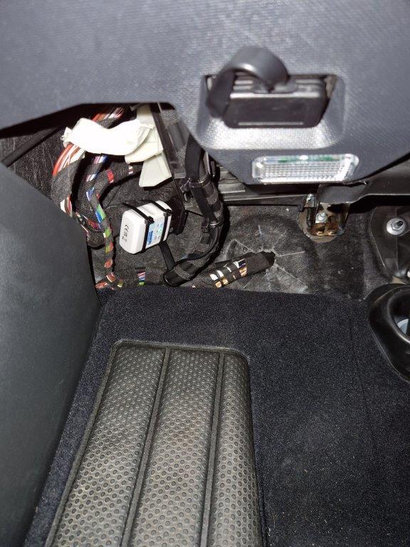

Hier übrigens unabhängig vom o.g. die Verbausituation zur Info:
- 20240624_145506.jpg (93.24 KiB) 1439 mal betrachtet
