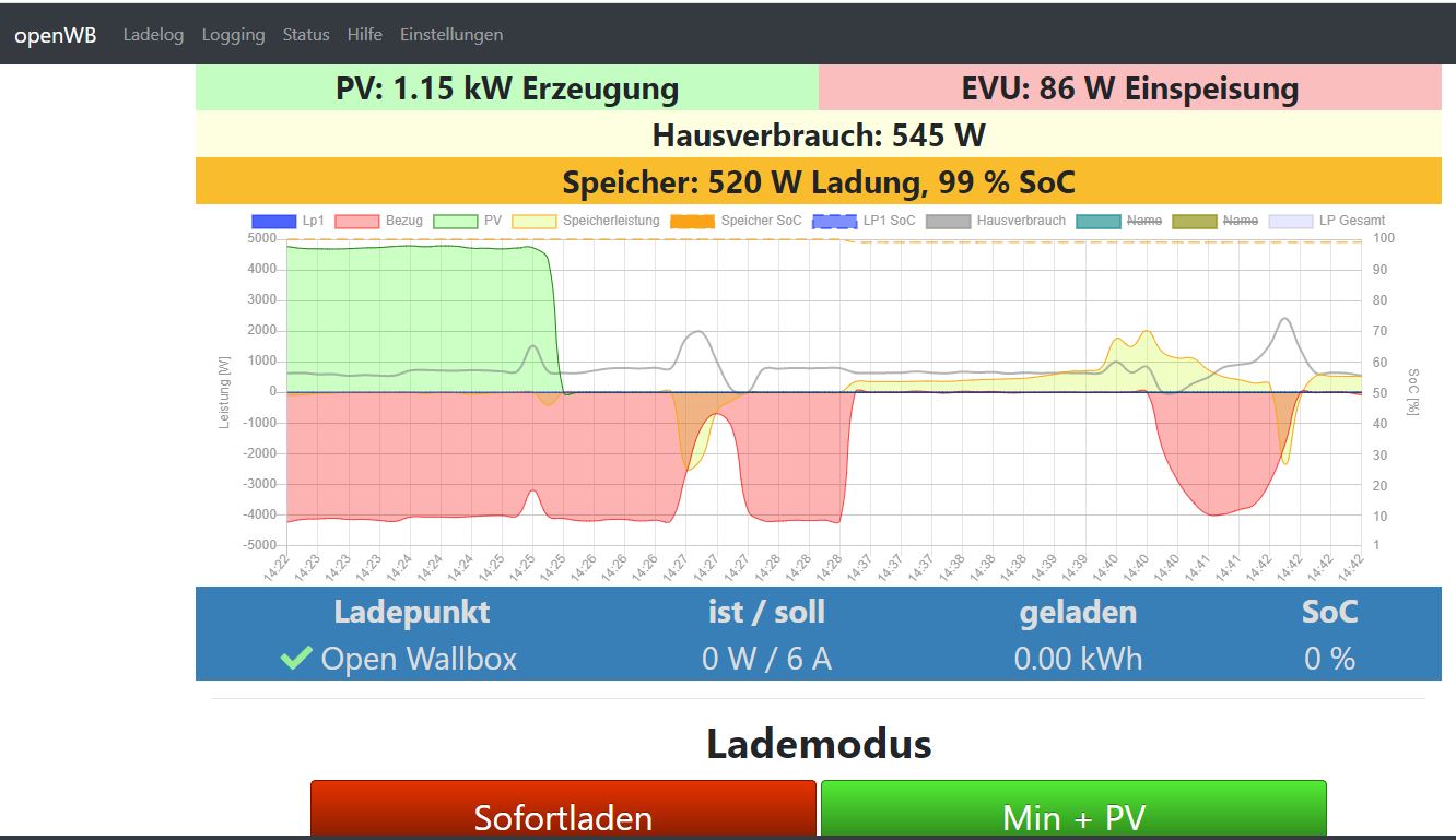

Bei mir wird bei Nightly 1.7.316 der PV Wert im Graph nicht mehr angezeigt, obwohl PV in den Einstellungen ausgewählt ist.
Bei Nightly 1.7.309 wurde er noch angezeigt.
Hier der Graph direkt nach dem Firmware Update um 14:25 (und ja, ich habe den Firefox Cache geköscht).
Umstieg 1.7.309 auf 1.7.316N.JPG (130.39 KiB) 818 mal betrachtet
Tritt das nur bei mir auf?
Beiträge: 10376
Has thanked: 196 times
Been thanked: 460 times
Re: Rückmeldung 1.7
Welches PV Modul?

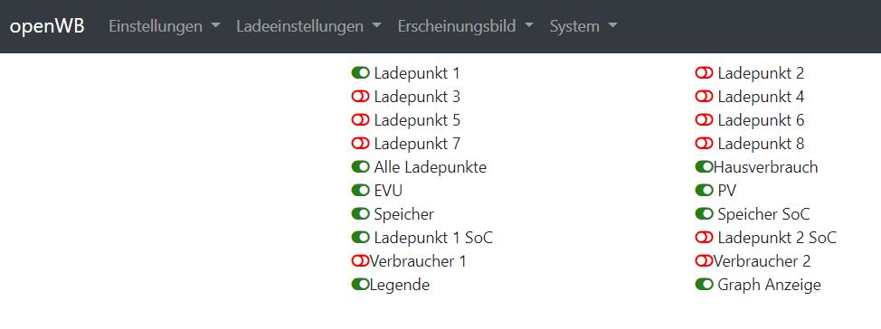

Einstellungen Anzeige:
Einstellungen Anzeige.JPG (44.21 KiB) 4569 mal betrachtet

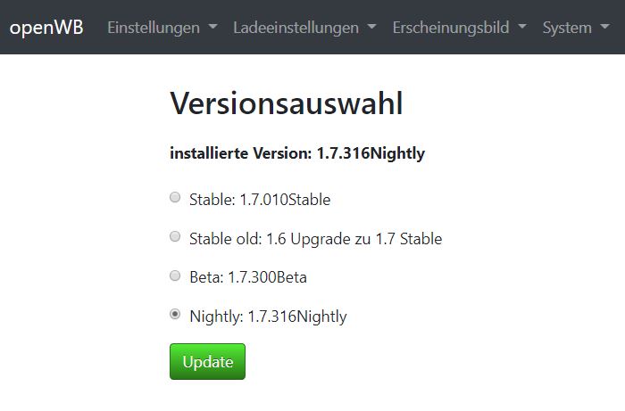

Version:
Version 1.7.316N.JPG (34.36 KiB) 4569 mal betrachtet

Beiträge: 10376
Re: Rückmeldung 1.7
Sollte gefixt sein in der Nightly
