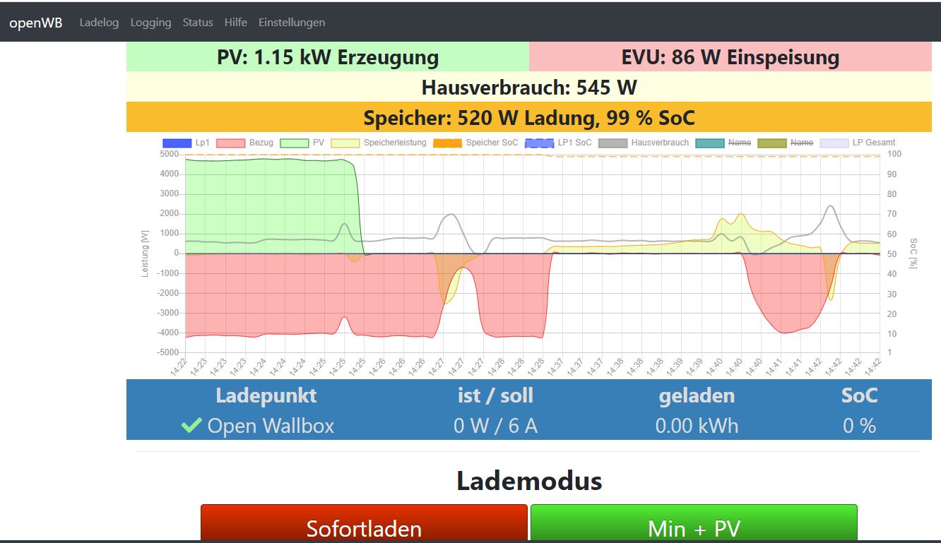

Bei mir wird bei Nightly 1.7.316 der PV Wert im Graph nicht mehr angezeigt, obwohl PV in den Einstellungen ausgewählt ist.
Bei Nightly 1.7.309 wurde er noch angezeigt.
Hier der Graph direkt nach dem Firmware Update um 14:25 (und ja, ich habe den Firefox Cache geköscht).
Umstieg 1.7.309 auf 1.7.316N.JPG (130.39 KiB) 827 mal betrachtet
Tritt das nur bei mir auf?

Welches PV Modul?

Sorry, hier die Daten:
openWB Version 1.7.316N
openWB Series 1
Wechselrichter Fronius Symo Hybrid 5.0-3S
PV Module 5,2 kWp
Welches EVU Modul? Fronius Energy Meter
Speichermodul Fronius Batteriespeicher
Welches Auto wird geladen: Tesla Model 3

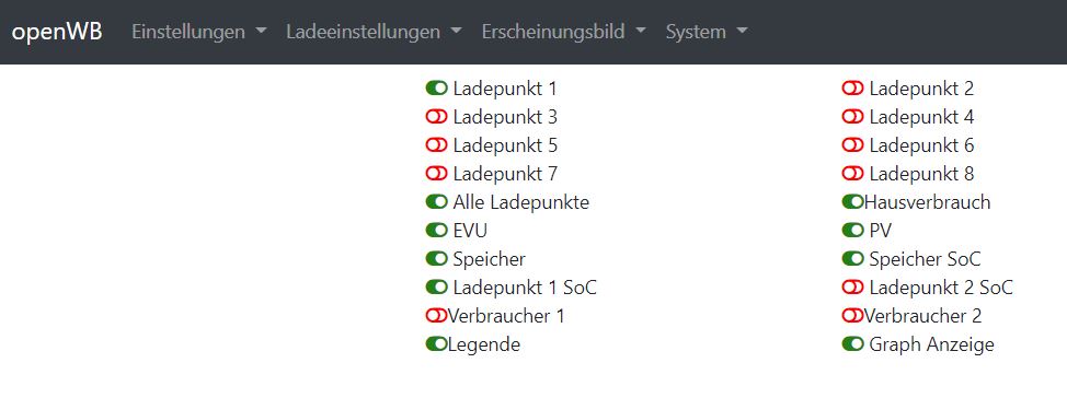

Einstellungen Anzeige:
Einstellungen Anzeige.JPG (44.21 KiB) 4578 mal betrachtet

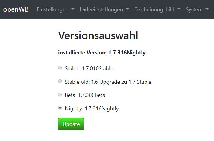

Version:
Version 1.7.316N.JPG (34.36 KiB) 4578 mal betrachtet

Sollte gefixt sein in der Nightly
