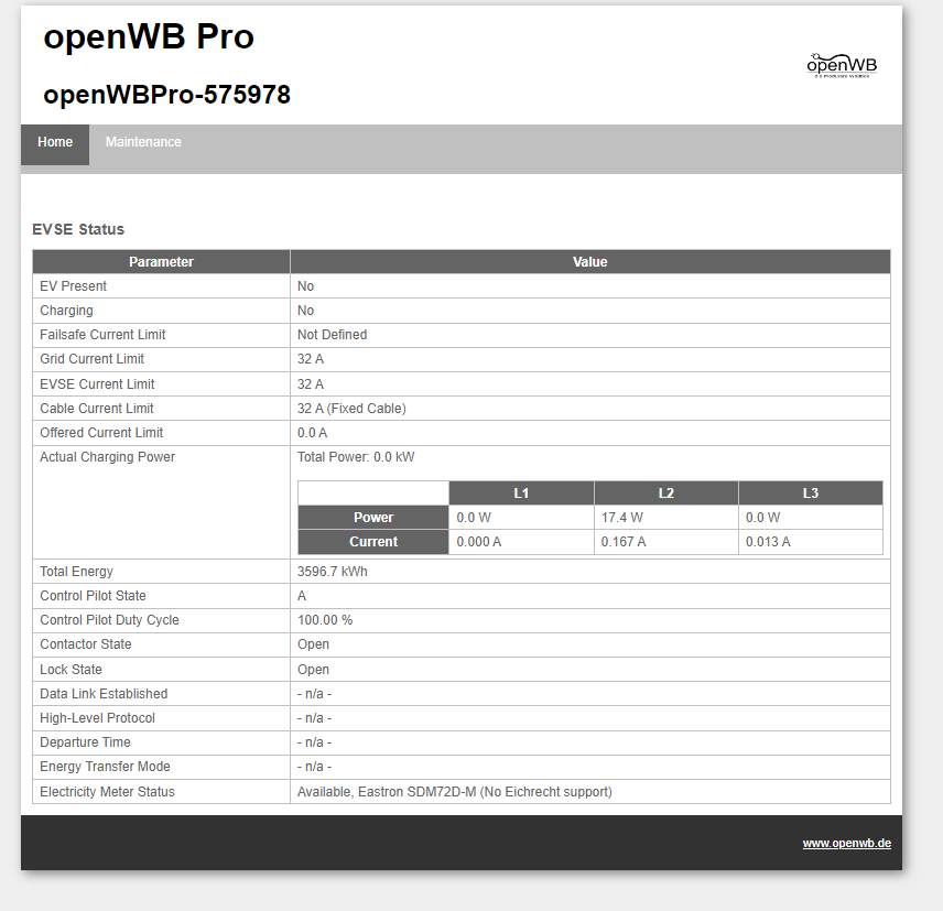

Nachtrag:
Jede Pro hängt alleine an der Sicherung . Die eine Pro zieht sporadisch (ohne angestecktem Auto) ein paar (mili)Ampere in L2 , l3.
Ich gehe davon aus, dass bei einem Verkablungsproblem schon lange der FI ausgelöst hätte.

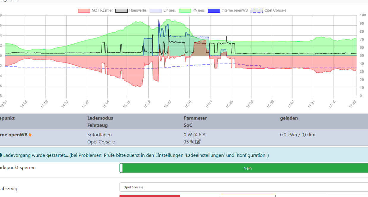

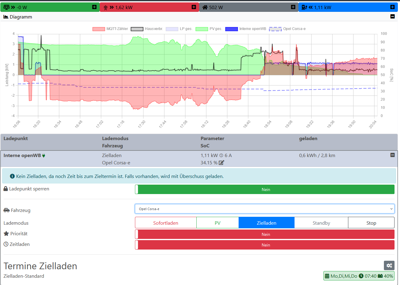

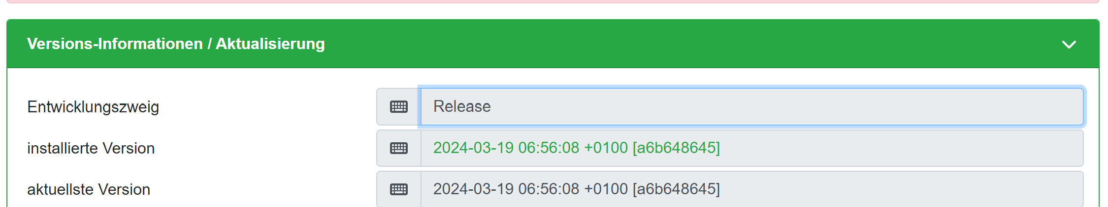

Bei mir lädt das Auto aus irgendeinem Grund nicht mehr. Heute Mittag hat es noch ohne weitees geklappt, dann aber beim nächsten Einstecken nicht mehr. Die Oberfläche meldet: Ladevorgang wurde gestartet, aber es tut sich nichts. Umschalten zwischen Direktladen, PV und Standby brachten auch nichts. Auswählen vom Mindeststrom von 6A auch nicht. Ich hatte das neulich schon mal, aber keine Zeit dem Nachzugehen.
OpenWBCustom
Installierte Version: Release 2024-03-19 06:56:08 +0100 [a6b648645]
Auto: Corsa-e
Hausautomation vorhanden, aber aktuell werden keine Daten außer den Zählerdaten an die WB geschickt.
Hier die Logs:
Ladelog:
Main:
Edit:
Mir ist gerade noch aufgefallen, dass Fehlermeldungen im Log sind. Ggf. sind zu viele aufgelaufen?
Edit 2: auto abgesteckt und wieder dran und es geht...

2024-04-17 16:10:08,852 - {helpermodules.setdata:338} - {ERROR:Setdata} - Payload ungültig: Topic openWB/set/chargepoint/1/set/current, Payload 1 liegt in keinem der angegebenen Wertebereiche.
2024-04-17 16:10:30,218 - {modules.utils:15} - {ERROR:MainThread} - Daten wurden noch nicht vollständig empfangen. Timeout abgelaufen, fortsetzen der Regelung.
2024-04-17 16:10:32,838 - {modules.utils:15} - {ERROR:SoC} - Daten wurden noch nicht vollständig empfangen. Timeout abgelaufen, fortsetzen der Regelung.
2024-04-17 16:12:07,445 - {helpermodules.setdata:338} - {ERROR:Setdata} - Payload ungültig: Topic openWB/set/chargepoint/1/set/current, Payload 1 liegt in keinem der angegebenen Wertebereiche.
2024-04-17 16:14:08,381 - {helpermodules.setdata:338} - {ERROR:Setdata} - Payload ungültig: Topic openWB/set/chargepoint/1/set/current, Payload 1 liegt in keinem der angegebenen Wertebereiche.
2024-04-17 16:16:07,643 - {helpermodules.setdata:338} - {ERROR:Setdata} - Payload ungültig: Topic openWB/set/chargepoint/1/set/current, Payload 1 liegt in keinem der angegebenen Wertebereiche.
2024-04-17 16:40:33,651 - {modules.utils:15} - {ERROR:SoC} - Daten wurden noch nicht vollständig empfangen. Timeout abgelaufen, fortsetzen der Regelung.
2024-04-17 17:10:36,371 - {modules.utils:15} - {ERROR:SoC} - Daten wurden noch nicht vollständig empfangen. Timeout abgelaufen, fortsetzen der Regelung.
2024-04-17 17:40:34,542 - {modules.utils:15} - {ERROR:SoC} - Daten wurden noch nicht vollständig empfangen. Timeout abgelaufen, fortsetzen der Regelung.
Opel Corsa-e mit 46kWh

Re: Rückmeldungen openWB software 2.1.3 Release & Release Patch 1
Nächster Post, weil nächster Fehler...
Da es vorhin nach an- und Abstecken wieder ging, glaubt aber nun irgendein Algorithmus, dass ich Überschuss hätte und lädt, obwohl 1,3kW bereits aus dem Netz gezogen werden:
Switche ich zwischen PV und Zielladen hin und her, dann hört er kurz auf zu laden fängt dann aber wieder mit 6A@1p an.
Irgendwas scheint nicht richtig verrechnet zu werden. Hier zwei direkt zusammenhängende Daten:
Heute mittag wurde das Vorzeichen noch nicht ignoriert.
Edit 1:
Falls noch Daten fehlen, dann kann ich die noch für ca. 45 Minuten suchen, danach boote ich das System durch. Macht aber gerade kein guten Gefühl...

ChargeTemplateData(name='Standard-Lade-Profil', disable_after_unplug=False, prio=False, load_default=False, et=Et(active=False, max_price=0.0002), time_charging=TimeCharging(active=False, plans={'0': TimeChargingPlan(active=False, frequency=Frequency(selected='weekly', once=['2021-11-01', '2021-11-05'], weekly=[True, True, True, True, True, False, False]), time=['07:00', '08:00'], name='Wochentags morgens', current=7, limit=Limit(selected='none', amount=1000, soc=50))}), chargemode=Chargemode(selected='stop', pv_charging=PvCharging(min_soc_current=10, min_current=0, feed_in_limit=False, min_soc=0, max_soc=100), scheduled_charging=ScheduledCharging(plans={'0': ScheduledChargingPlan(active=True, frequency=Frequency(selected='daily', once=['2021-11-01', '2021-11-05'], weekly=[False, False, False, False, False, False, False]), current=14, name='Morgens', limit=ScheduledLimit(selected='soc', amount=3000, soc_limit=90, soc_scheduled=80), time='07:45')}), instant_charging=InstantCharging(current=10, limit=Limit(selected='none', amount=1000, soc=50))))
2024-04-17 19:37:21,080 - {control.data:266} - {INFO:MainThread} - ct2
ChargeTemplateData(name='Standard-Lade-Profil', disable_after_unplug=False, prio=False, load_default=False, et=Et(active=False, max_price=0.0002), time_charging=TimeCharging(active=False, plans={'2': TimeChargingPlan(active=True, frequency=Frequency(selected='weekly', once=['2021-11-01', '2021-11-05'], weekly=[True, True, True, True, True, False, False]), time=['07:15', '08:00'], name='Wochentags morgens', current=7, limit=Limit(selected='none', amount=1000, soc=50))}), chargemode=Chargemode(selected='stop', pv_charging=PvCharging(min_soc_current=10, min_current=0, feed_in_limit=False, min_soc=0, max_soc=100), scheduled_charging=ScheduledCharging(plans={}), instant_charging=InstantCharging(current=10, limit=Limit(selected='none', amount=1000, soc=50))))
2024-04-17 19:37:21,080 - {control.data:266} - {INFO:MainThread} - ev0
EvData(set=Set(soc_error_counter=0), charge_template=0, ev_template=0, name='Standard-Fahrzeug', tag_id=[], get=Get(soc=0, soc_timestamp=1706991493.0, force_soc_update=True, range=None, fault_state=0, fault_str='Kein Fehler.'))
2024-04-17 19:37:21,081 - {control.data:266} - {INFO:MainThread} - ev1
EvData(set=Set(soc_error_counter=0), charge_template=0, ev_template=1, name='Opel Corsa-e', tag_id=[], get=Get(soc=33, soc_timestamp=1713375302.851019, force_soc_update=False, range=58, fault_state=0, fault_str='Kein Fehler.'))
2024-04-17 19:37:21,081 - {control.data:266} - {INFO:MainThread} - et0
EvTemplateData(name='Standard-Fahrzeug-Profil', max_current_multi_phases=16, max_phases=3, phase_switch_pause=2, prevent_phase_switch=False, prevent_charge_stop=False, control_pilot_interruption=True, control_pilot_interruption_duration=7, average_consump=17000, min_current=6, max_current_single_phase=32, battery_capacity=46000, efficiency=95, nominal_difference=1, keep_charge_active_duration=50)
2024-04-17 19:37:21,081 - {control.data:266} - {INFO:MainThread} - et1
EvTemplateData(name='Opel Corsa-e', max_current_multi_phases=16, max_phases=3, phase_switch_pause=60, prevent_phase_switch=False, prevent_charge_stop=False, control_pilot_interruption=True, control_pilot_interruption_duration=4, average_consump=20000, min_current=6, max_current_single_phase=16, battery_capacity=46000, efficiency=95, nominal_difference=1, keep_charge_active_duration=40)
2024-04-17 19:37:21,082 - {control.data:245} - {INFO:MainThread} - general_data
GeneralData(chargemode_config=ChargemodeConfig(instant_charging=InstantCharging(phases_to_use=3), pv_charging=PvCharging(bat_prio=False, charging_power_reserve=200, control_range=[-115, 115], feed_in_yield=0, phase_switch_delay=5, phases_to_use=0, rundown_power=1000, rundown_soc=50, switch_off_delay=180, switch_off_soc=40, switch_off_threshold=500, switch_on_delay=30, switch_on_soc=60, switch_on_threshold=1500), scheduled_charging=ScheduledCharging(phases_to_use=0), time_charging=TimeCharging(phases_to_use=3), unbalanced_load_limit=18, unbalanced_load=False), control_interval=20, extern_display_mode='primary', extern=False, external_buttons_hw=False, grid_protection_active=False, grid_protection_configured=True, grid_protection_random_stop=0, grid_protection_timestamp='', mqtt_bridge=False, prices=Prices(bat=0.00033, cp=0, grid=0.00033, pv=7e-05), range_unit='km', ripple_control_receiver=RippleControlReceiver(get=RippleControlReceiverGet(fault_state=0, fault_str='Kein Fehler.', override_value=100), module=None, overrice_reference=<OverrideReference.CHARGEPOINT: 'chargepoint'>))
2024-04-17 19:37:21,082 - {control.data:246} - {INFO:MainThread} - general_data-display
primary
2024-04-17 19:37:21,083 - {control.data:247} - {INFO:MainThread} - graph_data
2024-04-17 19:37:21,083 - {control.data:248} - {INFO:MainThread} - optional_data
OptionalData(et=Et(get=EtGet(fault_state=0, fault_str='Kein Fehler.', prices={})), int_display=InternalDisplay(active=False, on_if_plugged_in=True, pin_active=False, pin_code='0000', standby=60, theme=<modules.display_themes.cards.config.CardsDisplayTheme object at 0x701751d8>), led=Led(active=False), rfid=Rfid(active=True))
2024-04-17 19:37:21,083 - {control.data:266} - {INFO:MainThread} - pv3
PvData(config=Config(max_ac_out=13000), get=Get(currents=[0.0, 0.0, 0.0], daily_exported=46180.0, monthly_exported=0, yearly_exported=0, exported=27955990, fault_state=0, fault_str='Kein Fehler.', power=-471.88))
2024-04-17 19:37:21,084 - {control.data:250} - {INFO:MainThread} - pv_all_data
PvAllData(config=Config(configured=True), get=Get(daily_exported=46180.0, fault_str='Kein Fehler.', fault_state=0, monthly_exported=0, yearly_exported=0, exported=27955990, power=-471.88))
2024-04-17 19:37:21,084 - {control.data:266} - {INFO:MainThread} - system
{'update_in_progress': False, 'perform_update': False, 'ip_address': '192.168.1.60', 'current_commit': '2024-03-19 06:56:08 +0100 [a6b648645]', 'current_branch': 'Release', 'current_branch_commit': '2024-03-19 06:56:08 +0100 [a6b648645]', 'current_missing_commits': [], 'datastore_version': 38, 'dataprotection_acknowledged': True, 'usage_terms_acknowledged': True, 'debug_level': 10, 'release_train': 'master', 'version': '2.1.3-Patch.1', 'boot_done': True, 'lastlivevaluesJson': {'timestamp': 1713375420, 'time': '19:37:00', 'grid': 0.023, 'house-power': 0.487, 'charging-all': 1.13, 'pv-all': 0.487, 'cp1-power': 1.13, 'ev1-soc': 33}, 'module_update_completed': True}
2024-04-17 19:37:21,086 - {control.data:279} - {INFO:MainThread} - device1
{'name': 'MQTT', 'type': 'mqtt', 'id': 1, 'configuration': {}}
2024-04-17 19:37:21,087 - {control.data:281} - {INFO:MainThread} - component2
{'name': 'MQTT-Zähler', 'type': 'counter', 'id': 2, 'configuration': {}}
2024-04-17 19:37:21,087 - {control.data:281} - {INFO:MainThread} - component3
{'name': 'MQTT-Wechselrichter', 'type': 'inverter', 'id': 3, 'configuration': {}}
2024-04-17 19:37:21,089 - {control.data:253} - {INFO:MainThread} -
2024-04-17 19:37:21,089 - {control.algorithm.algorithm:25} - {INFO:MainThread} - # Algorithmus
2024-04-17 19:37:21,090 - {control.counter:204} - {INFO:MainThread} - Überschuss zur PV-geführten Ladung: 1132W
2024-04-17 19:37:21,090 - {control.counter:379} - {DEBUG:MainThread} - LP1 Switch-Off-Threshold prüfen: 1252.0W, Schwelle: 500W, freigegebener Überschuss -120.0W, Einspeisegrenze 0W
2024-04-17 19:37:21,091 - {control.algorithm.algorithm:30} - {INFO:MainThread} - **Mindestrom setzen**
2024-04-17 19:37:21,092 - {control.algorithm.min_current:18} - {INFO:MainThread} - Mode-Tuple Chargemode.SCHEDULED_CHARGING - Chargemode.PV_CHARGING - False, Zähler 2
2024-04-17 19:37:21,094 - {control.counter:176} - {DEBUG:MainThread} - Zähler 2: [61.85, 64.49, 62.31]A verbleibende Ströme, 41636.12W verbleibende Leistung
2024-04-17 19:37:21,096 - {control.algorithm.common:95} - {INFO:MainThread} - LP1: Stromstärke 6A
2024-04-17 19:37:21,098 - {control.algorithm.algorithm:32} - {INFO:MainThread} - **Sollstrom setzen**
2024-04-17 19:37:21,101 - {control.counter:249} - {DEBUG:MainThread} - Anpassen des Regelbereichs -0.0W
2024-04-17 19:37:21,102 - {control.counter:217} - {INFO:MainThread} - Überschuss zur PV-geführten Ladung: -1363.8799999999974W
2024-04-17 19:37:21,104 - {control.counter:484} - {DEBUG:MainThread} - Zähler 2: Begrenzung der verbleibenden Leistung auf -1363.8799999999974W
2024-04-17 19:37:21,105 - {control.algorithm.algorithm:43} - {INFO:MainThread} - **Keine Leistung für PV-geführtes Laden übrig.**
2024-04-17 19:37:21,106 - {control.process:23} - {INFO:MainThread} - # Ladung starten.
2024-04-17 19:37:21,109 - {control.process:111} - {INFO:MainThread} - LP1: set current 6 A, state SWITCH_OFF_DELAY
2024-04-17 19:37:21,115 - {modules.common.component_context:25} - {DEBUG:set current cp1} - Update Komponente ['Ladepunkt']
2024-04-17 19:37:21,143 - {control.counter:193} - {INFO:MainThread} - 0W reservierte EVU-Leistung, -120.0W freigegebene EVU-Leistung
2024-04-17 19:37:25,405 - {schedule:660} - {DEBUG:MainThread} - Running job Job(interval=1, unit=minutes, do=smarthome_handler, args=(), kwargs={})
2024-04-17 19:37:30,425 - {schedule:660} - {DEBUG:MainThread} - Running job Job(interval=1, unit=minutes, do=smarthome_handler, args=(), kwargs={})
2024-04-17 19:37:30,428 - {root:56} - {DEBUG:MainThread} - Don't start multiple instances of smarthome thread.
2024-04-17 19:37:30,430 - {schedule:660} - {DEBUG:MainThread} - Running job Job(interval=1, unit=minutes, do=handler10Sec, args=(), kwargs={})
2024-04-17 19:37:30,431 - {root:75} - {INFO:MainThread} - # ***Start***
2024-04-17 19:37:35,461 - {schedule:660} - {DEBUG:MainThread} - Running job Job(interval=1, unit=minutes, do=smarthome_handler, args=(), kwargs={})
2024-04-17 19:37:40,477 - {schedule:660} - {DEBUG:MainThread} - Running job Job(interval=1, unit=minutes, do=smarthome_handler, args=(), kwargs={})
2024-04-17 19:37:40,478 - {root:56} - {DEBUG:MainThread} - Don't start multiple instances of smarthome thread.
2024-04-17 19:37:40,479 - {schedule:660} - {DEBUG:MainThread} - Running job Job(interval=1, unit=minutes, do=handler10Sec, args=(), kwargs={})
2024-04-17 19:37:40,480 - {root:75} - {INFO:MainThread} - # ***Start***
2024-04-17 19:37:40,538 - {modules.common.component_context:54} - {DEBUG:device1} - Update Komponenten ['MQTT-Zähler', 'MQTT-Wechselrichter']
2024-04-17 19:37:40,539 - {modules.common.component_context:25} - {DEBUG:set values cp1} - Update Komponente ['Ladepunkt']
2024-04-17 19:37:40,539 - {modules.devices.mqtt.device:47} - {DEBUG:device1} - MQTT-Module müssen nicht ausgelesen werden.
2024-04-17 19:37:40,598 - {modules.common.component_context:25} - {DEBUG:component3} - Update Komponente ['MQTT-Wechselrichter']
2024-04-17 19:37:40,601 - {modules.common.component_context:25} - {DEBUG:update values cp1} - Update Komponente ['Ladepunkt']
2024-04-17 19:37:40,611 - {modules.common.component_context:25} - {DEBUG:component2} - Update Komponente ['MQTT-Zähler']
2024-04-17 19:37:40,720 - {control.counter:145} - {INFO:MainThread} - Verbleibende Ströme an Zähler 2: [61.86, 56.72, 69.75]A
2024-04-17 19:37:40,720 - {control.counter:168} - {INFO:MainThread} - Verbleibende Leistung an Zähler 2: 42978.55W
2024-04-17 19:37:40,725 - {control.chargepoint.chargepoint:541} - {DEBUG:MainThread} - EV-Phasenzahl beschränkt die nutzbaren Phasen auf 3
2024-04-17 19:37:40,731 - {control.chargepoint.chargepoint:524} - {DEBUG:MainThread} - Phasenzahl Lademodus: 1
2024-04-17 19:37:40,733 - {helpermodules.timecheck:186} - {DEBUG:MainThread} - delta 0:23:20 start_time 2024-04-17 07:06:40 end 2024-04-17 07:30:00 now 2024-04-17 19:37:40.732604
2024-04-17 19:37:40,736 - {helpermodules.timecheck:186} - {DEBUG:MainThread} - delta 0:23:20 start_time 2024-04-18 07:06:40 end 2024-04-18 07:30:00 now 2024-04-17 19:37:40.732604
2024-04-17 19:37:40,739 - {control.ev:740} - {DEBUG:MainThread} - Plan-Nr. 1: Differenz zum Start 41339.267396s, Dauer 0.38888888888888895h, Termin heute verpasst: False
2024-04-17 19:37:40,742 - {helpermodules.timecheck:186} - {DEBUG:MainThread} - delta 1:10:00 start_time 2024-04-17 06:20:00 end 2024-04-17 07:30:00 now 2024-04-17 19:37:40.741840
2024-04-17 19:37:40,743 - {helpermodules.timecheck:186} - {DEBUG:MainThread} - delta 1:10:00 start_time 2024-04-18 06:20:00 end 2024-04-18 07:30:00 now 2024-04-17 19:37:40.741840
2024-04-17 19:37:40,745 - {control.ev:740} - {DEBUG:MainThread} - Plan-Nr. 1: Differenz zum Start 38539.25816s, Dauer 1.1666666666666667h, Termin heute verpasst: False
2024-04-17 19:37:40,746 - {control.ev:792} - {DEBUG:MainThread} - Verwendeter Plan: Zielladen-Standard
2024-04-17 19:37:40,751 - {control.chargepoint.chargepoint:665} - {INFO:MainThread} - LP 1, EV: Opel Corsa-e (EV-Nr.1): Theoretisch benötigter Strom 6A, Lademodus scheduled_charging, Submodus: Chargemode.PV_CHARGING, Phasen: 1, Priorität: False, max. Ist-Strom: 6.0
2024-04-17 19:37:40,752 - {control.chargepoint.chargepoint:83} - {INFO:MainThread} - LP 1: Kein Zielladen, da noch Zeit bis zum Zieltermin ist. Falls vorhanden, wird mit Überschuss geladen.
2024-04-17 19:37:40,758 - {modules.common.simcount._simcount:38} - {DEBUG:MainThread} - Previous state: SimCounterState(timestamp=1713375441.0607529, power=455.7600000000001, imported=981027.2749450869, exported=0)
2024-04-17 19:37:40,759 - {modules.common.simcount._calculate:11} - {DEBUG:MainThread} - time passed: 0.0054716, power1: 455.76, power2: 493.33
2024-04-17 19:37:40,766 - {modules.common.simcount._calculate:27} - {DEBUG:MainThread} - power did not change sign. Total energy: 2.59652
2024-04-17 19:37:40,767 - {modules.common.simcount._simcount:53} - {DEBUG:MainThread} - imported: 2.59652 Wh, exported: 0 Wh, new state: SimCounterState(timestamp=1713375460.7585292, power=493.33000000000004, imported=981029.8714676598, exported=0)
2024-04-17 19:37:40,772 - {control.data:236} - {INFO:MainThread} - bat_all_data
BatAllData(config=Config(configured=False), get=Get(soc=0, daily_exported=0.0, daily_imported=0.0, fault_str='Kein Fehler.', fault_state=0, imported=0, exported=0, power=0), set=Set(charging_power_left=0, regulate_up=False, switch_on_soc_reached=False))
2024-04-17 19:37:40,775 - {control.data:237} - {INFO:MainThread} - cp_all_data
AllChargepointData(get=AllGet(daily_imported=3578.0, daily_exported=0.0, power=1110.55, imported=457876.01, exported=0))
2024-04-17 19:37:40,783 - {control.data:266} - {INFO:MainThread} - cp1
ChargepointData(control_parameter=ControlParameter(chargemode=<Chargemode.SCHEDULED_CHARGING: 'scheduled_charging'>, current_plan='Zielladen-Standard', failed_phase_switches=0, imported_at_plan_start=457385.01, imported_instant_charging=None, limit=None, phases=1, prio=False, required_current=6, required_currents=[0.0, 0.0, 6], state=5, submode=<Chargemode.PV_CHARGING: 'pv_charging'>, timestamp_auto_phase_switch=None, timestamp_perform_phase_switch=None, timestamp_switch_on_off=None), get=Get(charge_state=True, connected_vehicle=ConnectedVehicle(config=ConnectedConfig(average_consumption=17, charge_template=0, chargemode='stop', current_plan=0, ev_template=0, priority=False, time_charging_in_use=False), info=ConnectedInfo(id=0, name='Ladepunkt'), soc=33), currents=[6.0, 0.0, 0.0], daily_imported=3578.0, daily_exported=0.0, evse_current=600, exported=0, fault_str='Kein Fehler.', fault_state=0, imported=457876.01, phases_in_use=1, plug_state=True, power=1110.55, rfid_timestamp=None, rfid=None, soc=None, soc_timestamp=None, state_str='Kein Zielladen, da noch Zeit bis zum Zieltermin ist. Falls vorhanden, wird mit Überschuss geladen.', vehicle_id=None, voltages=[220.63, 222.53, 218.54]), set=Set(change_ev_permitted=[True, ''], charging_ev=1, charging_ev_prev=1, current=6, energy_to_charge=0, loadmanagement_available=True, log=Log(chargemode_log_entry='scheduled_charging', costs=0, imported_at_mode_switch=457858.0, imported_at_plugtime=457034.0, imported_since_mode_switch=12.0, imported_since_plugged=836.0, range_charged=0.06, time_charged='0:01', timestamp_start_charging=1713375362.315574, ev=1, prio=False, rfid=None), manual_lock=False, phases_to_use=1, plug_state_prev=True, plug_time=1713372560.882143, required_power=1380.0, rfid=None, target_current=0, charging_ev_data=<control.ev.Ev object at 0x701affb8>), config=Config(configuration={'mode': 'series', 'ip_address': 'localhost', 'duo_num': 0}, ev=1, name='Interne openWB', type='internal_openwb', template=0, connected_phases=3, phase_1=3, auto_phase_switch_hw=1, control_pilot_interruption_hw=1, id=1))
2024-04-17 19:37:40,786 - {control.data:266} - {INFO:MainThread} - cpt0
CpTemplateData(autolock=Autolock(active=False, plans={}, wait_for_charging_end=False), id=0, max_current_multi_phases=16, max_current_single_phase=16, name='Standard Ladepunkt-Profil', rfid_enabling=False, valid_tags=[])
2024-04-17 19:37:40,790 - {control.data:266} - {INFO:MainThread} - counter2
CounterData(config=Config(max_currents=[63, 63, 63], max_total_power=43000), get=Get(powers=[37, 1102, -8], currents=[1.14, 6.28, -0.75], voltages=[218.3, 221.3, 222.3], power_factors=[0.5799999833107, 0.82999992370605, 0.69999992847443], unbalanced_load=0, frequency=49.95, daily_exported=35590.0, daily_imported=4500.0, imported=6240950, exported=23072820, fault_state=0, fault_str='Kein Fehler.', power=1132), set=Set(error_counter=0, reserved_surplus=0, released_surplus=-120.0, raw_power_left=42978.55, raw_currents_left=[61.86, 56.72, 69.75], surplus_power_left=0, state_str=''))
2024-04-17 19:37:40,791 - {control.data:241} - {INFO:MainThread} - counter_all_data
CounterAllData(config=Config(reserve_for_not_charging=True), get=Get(hierarchy=[{'id': 2, 'type': 'counter', 'children': [{'id': 3, 'type': 'inverter', 'children': []}, {'id': 1, 'type': 'cp', 'children': []}]}]), set=Set(loadmanagement_active=False, home_consumption=493.33000000000004, invalid_home_consumption=0, daily_yield_home_consumption=12462.0, imported_home_consumption=981029.8714676598, disengageable_smarthome_power=0))
2024-04-17 19:37:40,794 - {control.data:266} - {INFO:MainThread} - ct0
ChargeTemplateData(name='Standard-Lade-Profil', disable_after_unplug=False, prio=False, load_default=False, et=Et(active=False, max_price=0.0002), time_charging=TimeCharging(active=False, plans={}), chargemode=Chargemode(selected='scheduled_charging', pv_charging=PvCharging(min_soc_current=12, min_current=0, feed_in_limit=False, min_soc=0, max_soc=80), scheduled_charging=ScheduledCharging(plans={'1': ScheduledChargingPlan(active=True, frequency=Frequency(selected='weekly', once=['2021-11-01', '2021-11-05'], weekly=[True, True, True, True, False, False, False]), current=12, name='Zielladen-Standard', limit=ScheduledLimit(selected='soc', amount=1000, soc_limit=80, soc_scheduled=40), time='07:30')}), instant_charging=InstantCharging(current=10, limit=Limit(selected='soc', amount=50000, soc=60))))
2024-04-17 19:37:40,802 - {control.data:266} - {INFO:MainThread} - ct1
ChargeTemplateData(name='Standard-Lade-Profil', disable_after_unplug=False, prio=False, load_default=False, et=Et(active=False, max_price=0.0002), time_charging=TimeCharging(active=False, plans={'0': TimeChargingPlan(active=False, frequency=Frequency(selected='weekly', once=['2021-11-01', '2021-11-05'], weekly=[True, True, True, True, True, False, False]), time=['07:00', '08:00'], name='Wochentags morgens', current=7, limit=Limit(selected='none', amount=1000, soc=50))}), chargemode=Chargemode(selected='stop', pv_charging=PvCharging(min_soc_current=10, min_current=0, feed_in_limit=False, min_soc=0, max_soc=100), scheduled_charging=ScheduledCharging(plans={'0': ScheduledChargingPlan(active=True, frequency=Frequency(selected='daily', once=['2021-11-01', '2021-11-05'], weekly=[False, False, False, False, False, False, False]), current=14, name='Morgens', limit=ScheduledLimit(selected='soc', amount=3000, soc_limit=90, soc_scheduled=80), time='07:45')}), instant_charging=InstantCharging(current=10, limit=Limit(selected='none', amount=1000, soc=50))))Irgendwas scheint nicht richtig verrechnet zu werden. Hier zwei direkt zusammenhängende Daten:
2024-04-17 19:37:21,075 - {control.data:266} - {INFO:MainThread} - counter2
CounterData(config=Config(max_currents=[63, 63, 63], max_total_power=43000), get=Get(powers=[34, 0, -11], currents=[1.15, -1.49, 0.76], voltages=[219.8, 221.8, 221.8], power_factors=[0.5799999833107, 0.82999992370605, 0.69999992847443], unbalanced_load=0, frequency=49.97, daily_exported=35590.0, daily_imported=4500.0, imported=6240950, exported=23072820, fault_state=0, fault_str='Kein Fehler.', power=1132), set=Set(error_counter=0, reserved_surplus=0, released_surplus=-120.0, raw_power_left=43016.12, raw_currents_left=[61.85, 64.49, 68.31], surplus_power_left=0, state_str=''))
Edit 1:

mattberlin
- Beiträge: 415
- Has thanked: 62 times
- Been thanked: 14 times
Ist das nun schon die 2.x-Software (siehe Anhang)?
Es ist eine heute gelieferte openWB.
- (56.04 KiB) Noch nie heruntergeladen
