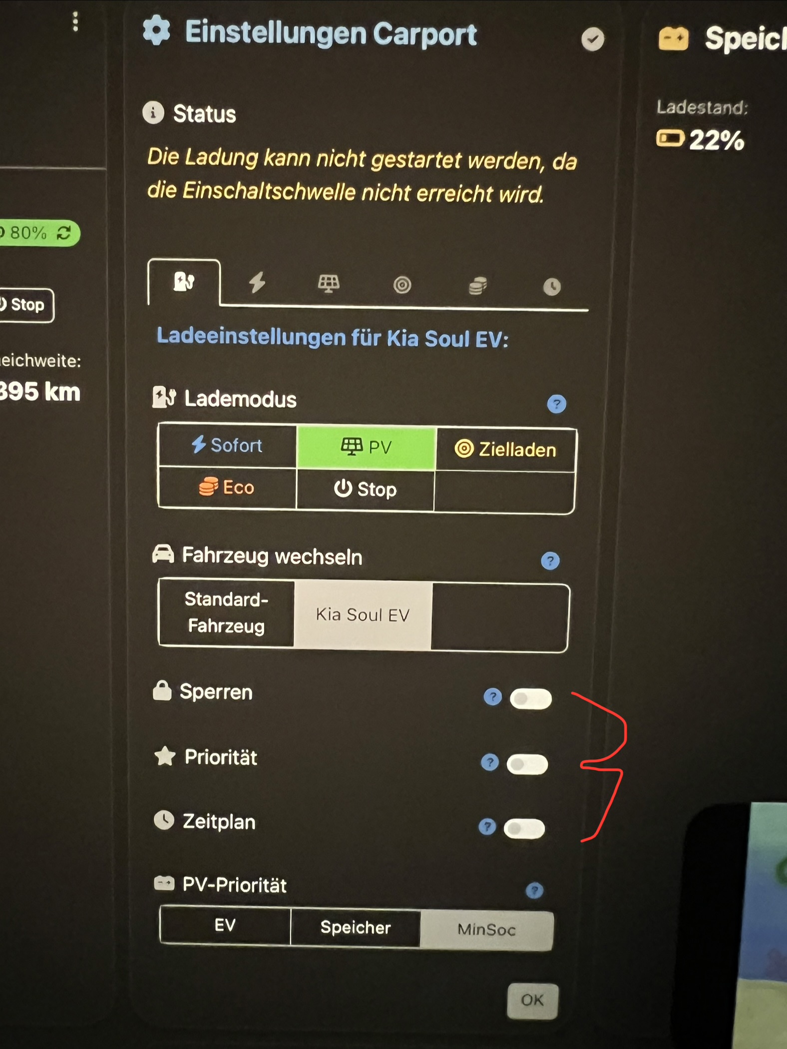

Ich verwende die letze Version. 2.1.9
Es funktionieren alle 3 Schieberegler nicht. Die Änderung ist zwar nach OK sichtbar, aber sobald ich die Seite aktualisiere im Browser ist die Änderung wieder weg.
(1.09 MiB) Noch nie heruntergeladen

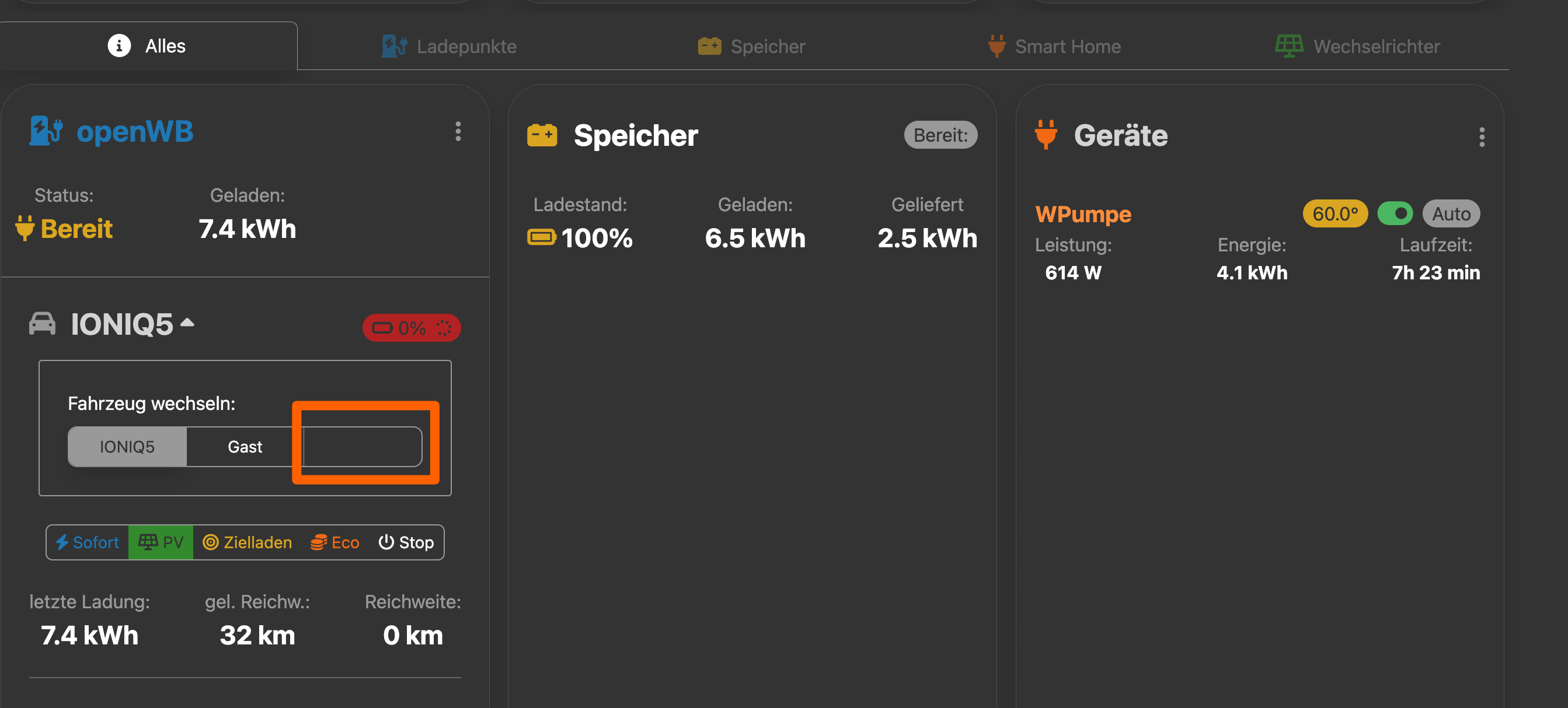

Gerade auf 2.2 geupdated und ich kann nicht zurück auf mein Standard-Fahrzeug wechseln: Es werden lediglich 2/3 Fahrzeuge angezeigt (siehe Screenshot).
(292.68 KiB) Noch nie heruntergeladen

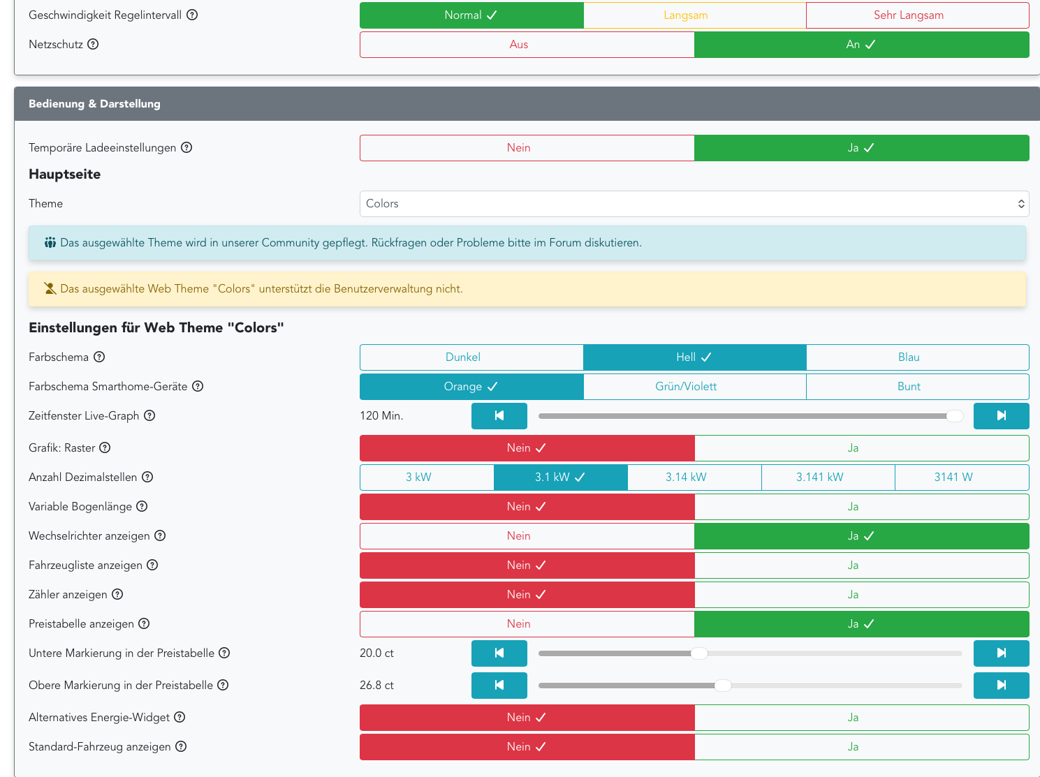

Bitte einmal in die Einstellungen der openWB gehen und unter "allgemein" die Einstellungen für das Colors-Theme explizit setzen:
Screenshot 2026-04-23 at 15.38.05.png (168.72 KiB) 296 mal betrachtet
Die Einstellungen sind von der Theme-spezifischen Seite in die zentralen Einstellungen umgezogen, aber es wird nicht alles automatisch übernommen, wenn man vorher schon Anpassungen gemacht hatte.

fantastisch - danke!
