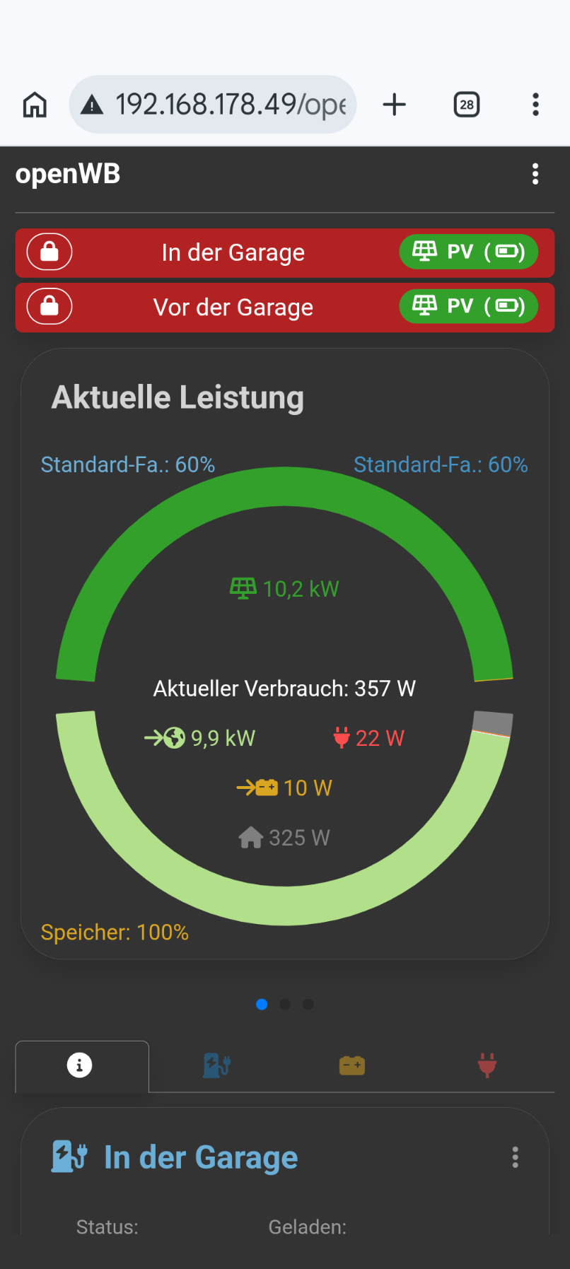

Habe ich, aber das ändert nichts.
- Screenshot_20260519-161121.png (107.77 KiB) 280 mal betrachtet

Ja doch 16W sind ein Mini kleiner Strich, wird auch in dem Kreisdiagramm bei dir angezeigt, siehe Screenshot von dir. Und 0W werden auch nicht angezeigt

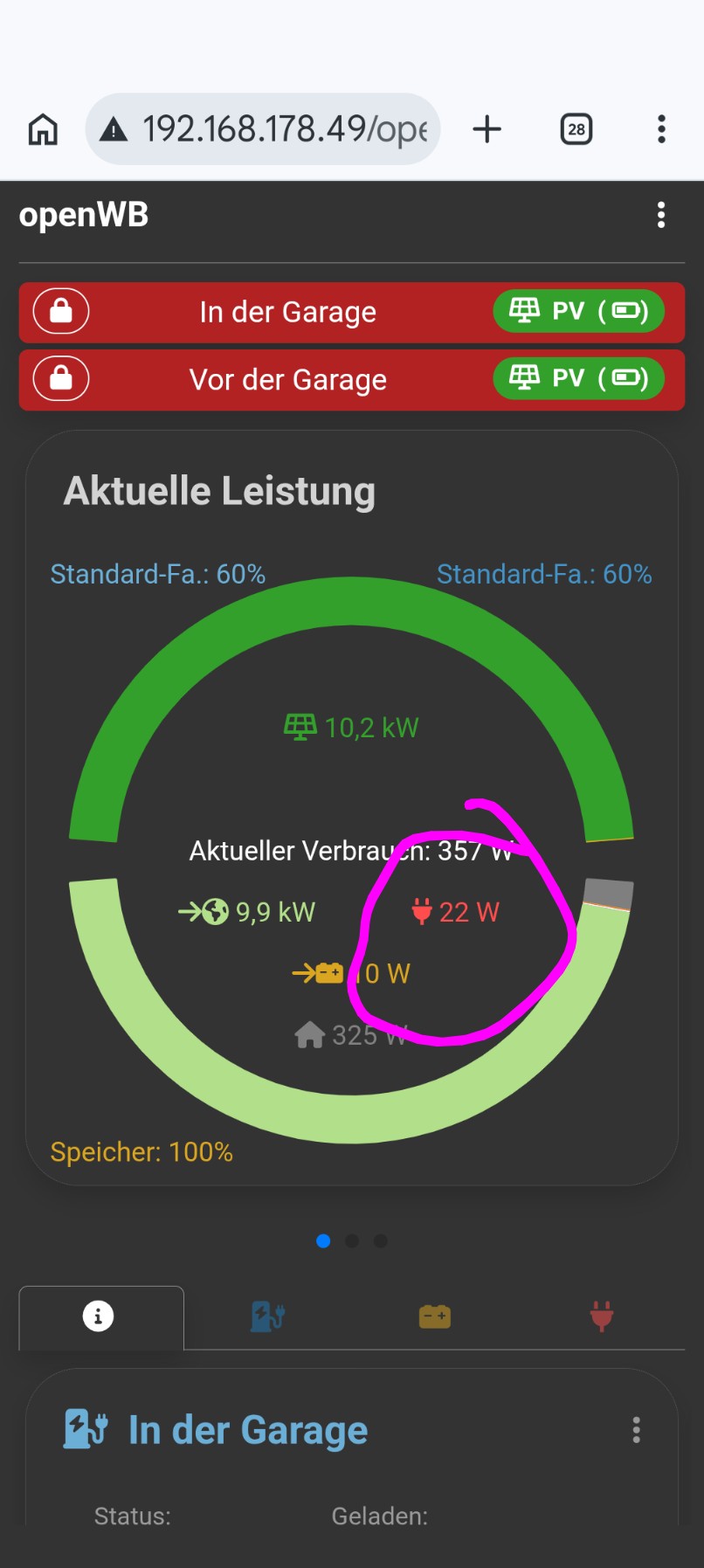

Ich meinte jetzt nicht die Anzeige im "Kuchen" sonden als einer der Werte innerhalb des Kreises. Zeigt im Moment 0 Watt an weil ich das ausgeschaltet habe. Aber eingeschaltet mit 7 Watt würde auch nichts angezeigt. Hier mal markiert, wie der erste Shelly angezeigt wird (rot 22W). Wäre schön, wenn so beide Shellys angezeigt würden.
- Screenshot_20260519-153309.png (165.86 KiB) 263 mal betrachtet

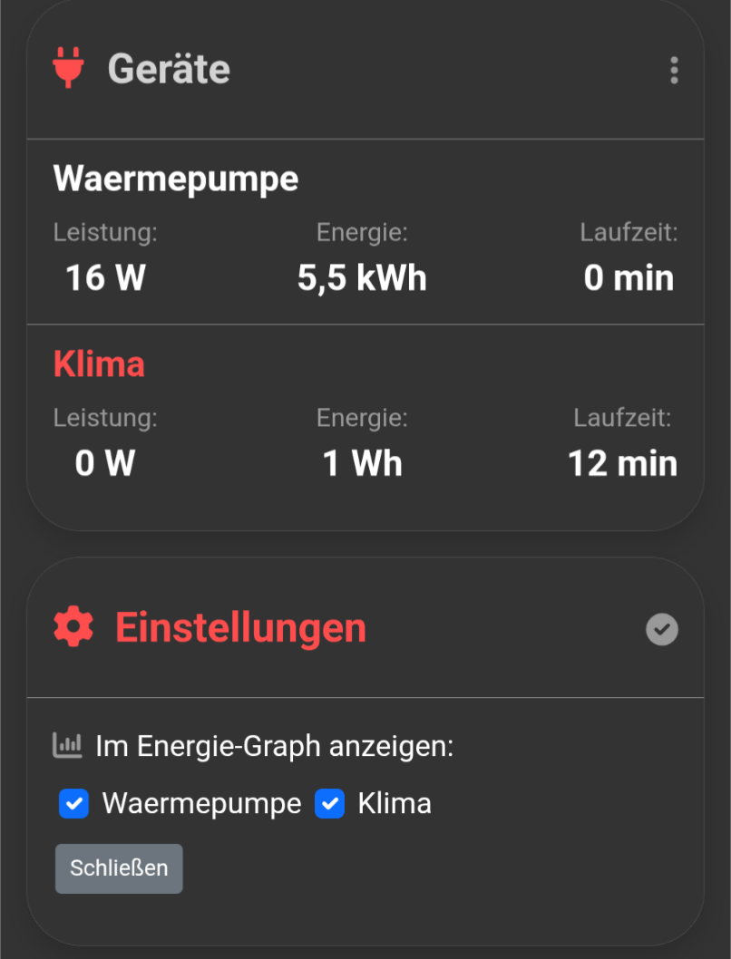

Ich habe jetzt herausgefunden dass tatsächlich beide Shellys im Theme angezeigt werden. Allerdings die Summe beider Shellys in einem Steckersymbol und nicht beide Shellys einzeln. Ich nehme an, das kann man nicht einstellen, dass es getrennt angezeigt wird?
- Theme.jpg (126.36 KiB) 91 mal betrachtet

korrekt, auch bei PV, Speicher ist es immer die SummeTesla-Andi hat geschrieben: Mi Mai 20, 2026 12:22 pm Ich habe jetzt herausgefunden dass tatsächlich beide Shellys im Theme angezeigt werden. Allerdings die Summe beider Shellys in einem Steckersymbol und nicht beide Shellys einzeln. Ich nehme an, das kann man nicht einstellen, dass es getrennt angezeigt wird?
