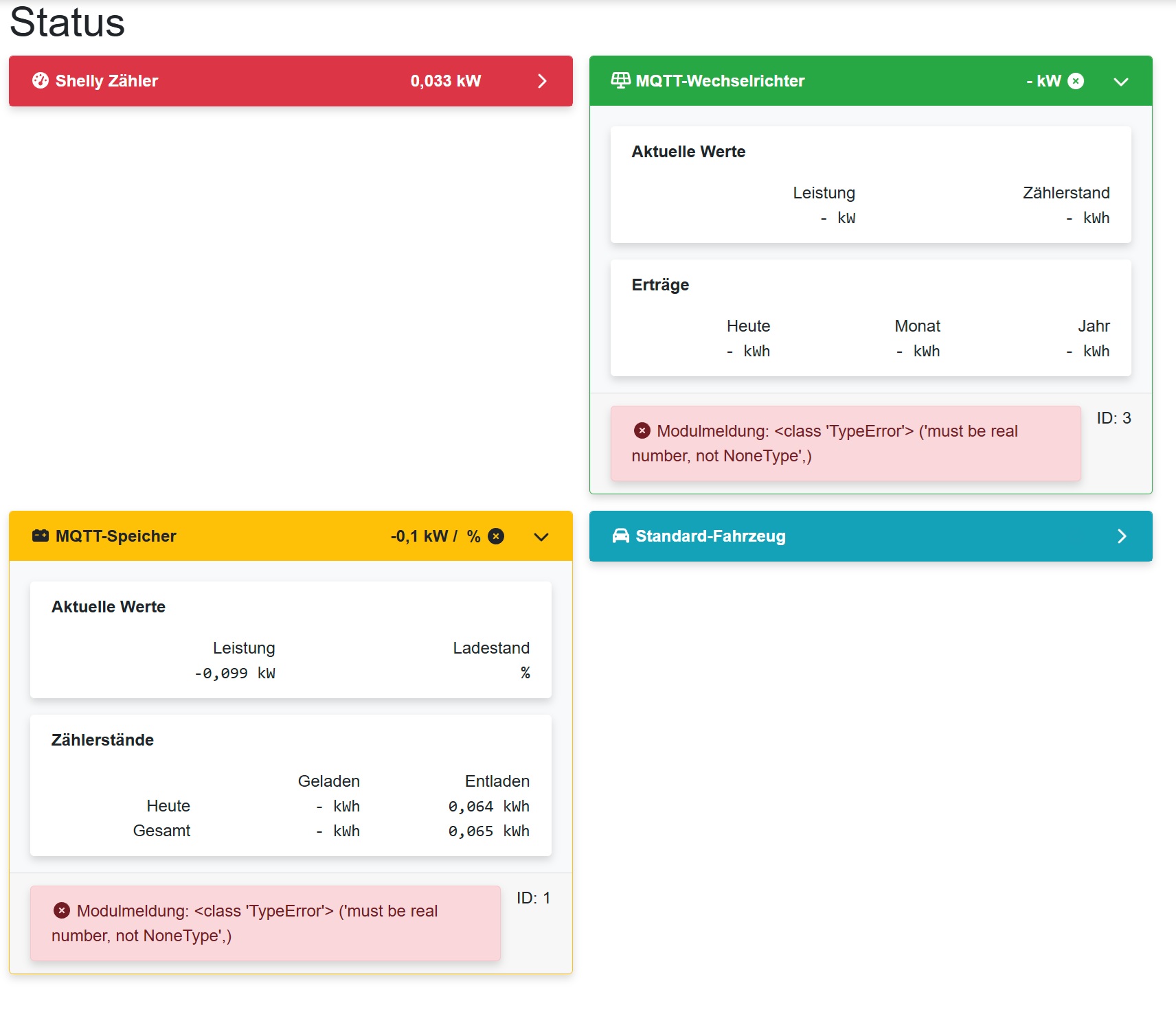

Sobald ich die neuen Topics benutze kommen die Fehlermeldung
Modulmeldung: <class 'TypeError'> ('must be real number, not NoneType',)
Und ich bekomme 1000ende Fehler über den tag mit

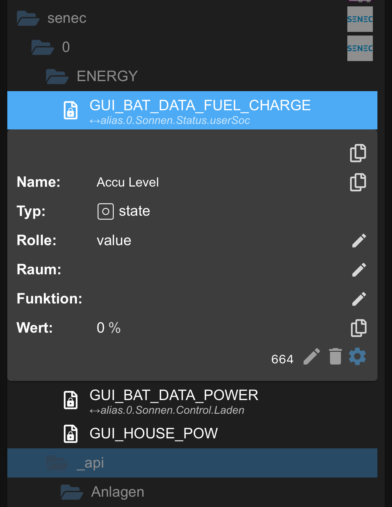

Muss mit dem iobroker zugreifen da mein Senec V3 seine Daten sonst nicht passend zur Verfügung stellt oder wie soll ich das machen?
Der broker hat ja die "passenden" Module und hier werden die Werte dann gesendet in dem von openwb geforderten Beschreibung

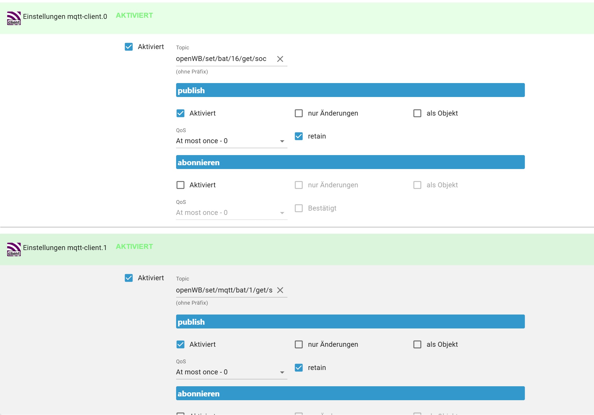

Hier die einstellung im iobroker

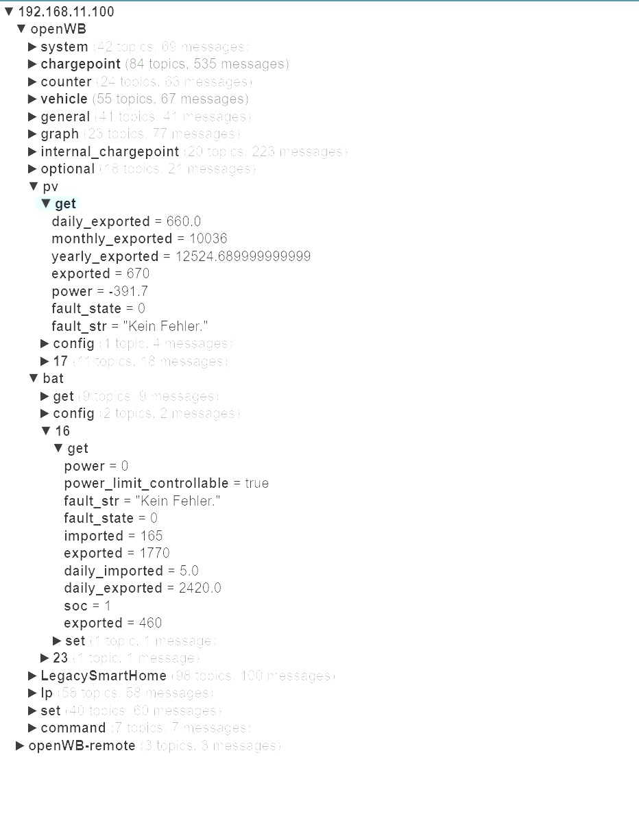

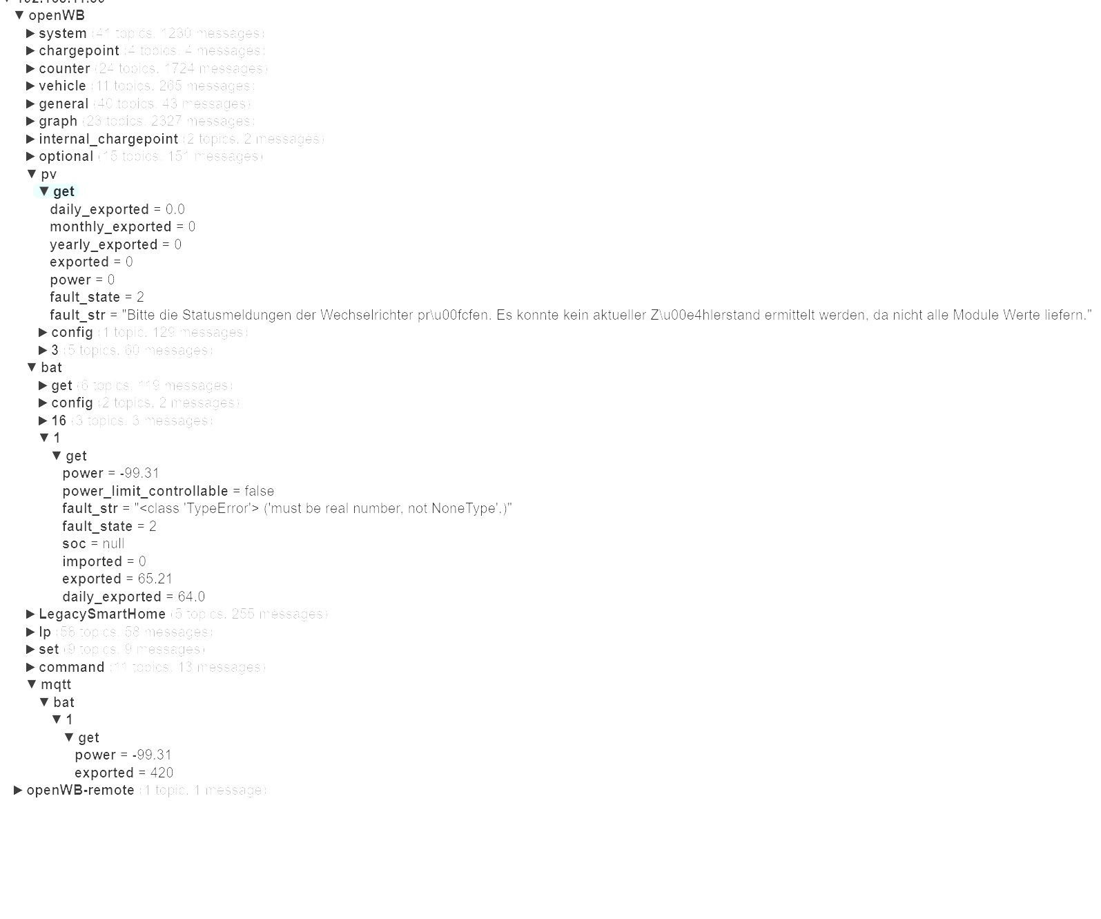

und die Werte im MQTT Explorer einmal die produktive Box mit der "alten" Firmware
und die auf der testbox
Was mich wundert ist das der SOC einmal als "null" Wert im Explorer steht und einmal als richtige Zahl im "alten" System
