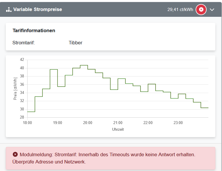

Version: 2026-04-01 12:57:57 +0200 [07022033d]
Bekomme in Tibber derzeit keine Aktuallisierung hin. (18:05 Uhr und es wird derzeit nicht für morgen aktuallisiert)
Screenshot 2026-04-01 180401.png (30.2 KiB) 563 mal betrachtet
https://paste.openwb.de/O5Hwr2eNls2m1Sv
