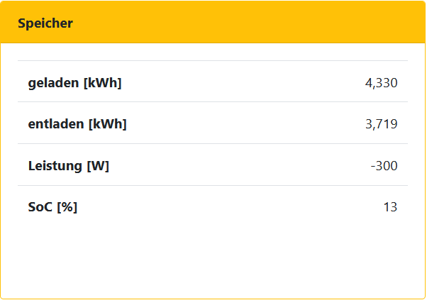

Sieht jetzt in der Übersicht so aus:
Ich hatte heute Mittag den mindest SOC beim WR von 20% auf 10% gestellt.
Morgen soll hier die Sonne schauen, da beobachte ich das Verhalten mal.

Vorher:
Nachher mit LSB und MSB:

Die Werte können nicht stimmen. Ich habe den Speicher seit Oktober 2019 am laufen.
Der hat 16,8 kWh brutto und netto 14,4 kWh.
Wenn ich täglich ca. 5 kWh entnehme, dann sind das ca. 760 Tage * 5 kWh = 3800Kwh.
Wenn ich / 10 entferne, komme ich auf 3718,7 kWh entnommen. Das würde passen.
Re: Einbindung vom SolaX Wechselrichter
Verfasst: Do Dez 09, 2021 7:52 pm
von okaegi
Die Zähler müssten vorher und mit lsb und msb das gleiche sein.
Neu
f.write(str((valuei33 + (valuei34 * 65536)) / 10 ) )
