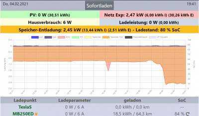

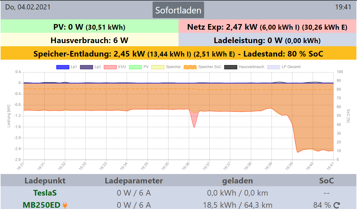

Ich finde es schön, dass der gelieferte SoC den tatsächlichen Ladezustand anzeigt, also 84%.
Die Anzeige im B250 Electric Drive zeigt 100%. Das bleibt bei 100% beim Vollladen mit der Range Plus Taste.
