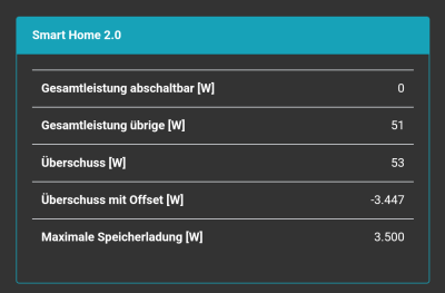

Re: idm Wärmepumpe mit Smarthome 2.0 ansteuern
Soweit verständlich. Allerdings würde man ja die Option mit negativem Bezug und einer folgenden Modulierung ja mit einer Batterie irgendwie konterkarieren.okaegi hat geschrieben: Mi Aug 30, 2023 10:08 am Kommt schon noch. Muss noch einen weiteren Parameter ins gue nehmen.
Überschussdefinition het:
viewtopic.php?t=4978
Die will ja immer auf 0 aus, folglich denkt die Wärmepumpe ja auch immer, dass 0 ist und mofuliert nicht runter. Entlädt folglich die Batterie immer weiter bis wir wieder beim Wert "Speicherbeachtung beim Einschalten" angekommen sind und der Überschuss schlagartig um den Ladewert der Batterie gekürzt wird. Oder sehe ich das falsch?

Das ist so nicht ganz korrekt.
Speicher Beachtung beim Einschalten heißt:
PV-Verbrauch-Batterieleistung (harter Wert als Offset) = zur Verfügung stehende Energie.
Das Gerät springt ergo erst an, bzw im Fall von IDM erhält Werte, wenn der Ertrag so groß ist, dass trotz Offset die Einschaltbedingungen greifen. Wenn der Soc überschritten ist wird als Wert PV-Verbrauch gerechnet, aber die Batterieladung ausgeklammert, heißt effektiv vor Schwellwert + Offset nach Schwellwert PV - Verbrauch ohne Batterie.
Und darin liegt das Problem. Sobald der Schwellwert überschritten ist bekommt die Wärmepumpe die volle Leistung ohne Offset. Angenommen danach fällt jetzt die Leistung durch Wolken ab springt die Batterie ein, weil sie schneller reagiert als die WP. Am EVU ist damit 0 und für die Pumpe passt der Lack. Das Spiel geht solange bis man wieder unter dem Einschaltschwellwert ist und plötzlich der Offset zuschlägt oder der Verbrauch so extrem wird, dass die Ausschaltbedinungen greifen.
Deshalb die Frage ob Batteriebezug als Netzbezug gilt, was bisher soweit ich weiß nicht der Fall ist. Denn dann könnte man die WP modulieren lassen, ansonsten hat man wie oben beschrieben derzeit eigentlich das Problem, dass sich die Leistung mit jedem Leistungseinbruch hoch kaskadiert weil für die Batterie immer auf 0 raus will und die Wärmepumpe ja aber Batterieentladung nicht als Bezug erkennt (und die openWB diese auch nicht so verrechnet). Wie gesagt, soweit ich das verstanden hab.
@Oliver?
