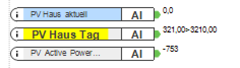

ich habe mal die Modbusabfrage aus Loxone heraus gestartet - hier kommen die abgefragten Werte

evchab hat geschrieben: Sa Jan 01, 2022 9:52 pm ich habe mal die Modbusabfrage aus Loxone heraus gestartet - hier kommen die abgefragten Werte
Sehr mysteriös. Mir gehen die Ideen aus. Mit der Slave-ID=2 bist du dir wirklich sicher?
Mir gehen die Ideen aus. Weiter weiß ich nicht. Zumindest nicht ohne selbst Hand anzulegen.
Was noch eine Hilfe sein könnte, wäre wenn du einen einfachen Modbus-TCP client nimmst und damit versuchst den Register 32064 auszulesen. Meine Erwartung ist zwar, das Loxone genau da tut, aber wer weiß... Vielleicht wissen die etwas, was wir nicht wissen.

ID stimmt lese ja aus Loxone mit der ID 2 aus (kommt vom WR Tausch - da hat der Huawei Dongle ein Eigenleben :evil: )
die drei Register habe ich aus der Huawei Modbus Definition V3 - ich verwende für aktuelle Leistung 32080 Active Power weiß nicht welches Register openWB verwendet für PV Leistung

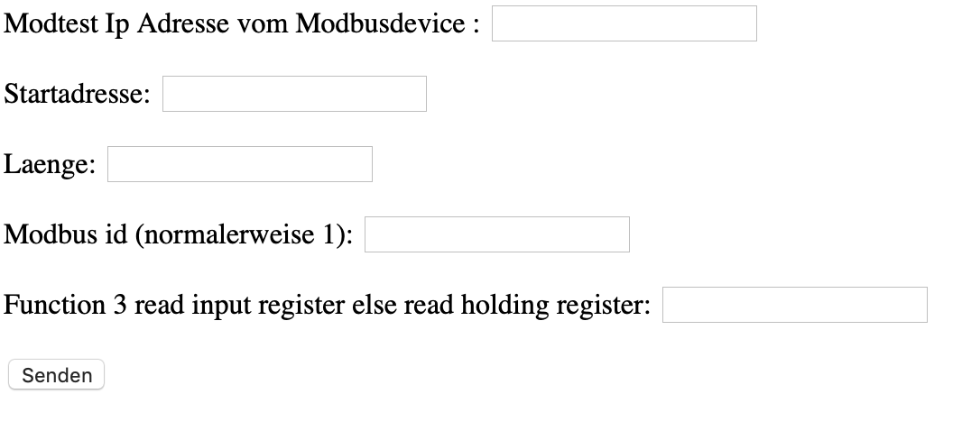

Eventuell das Modbus-Tool ausprobieren, welche bei der openWB dabei ist:
http://[ipderopenwb]/openWB/web/tools/trace/modtest.html

@yankee bekomme pymodbus nicht sauber auf dem Mac installiert d.h. das Testprogramm läuft nicht
was muss hier in Startadresse und Länge?
