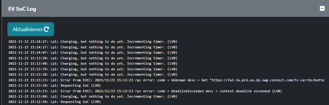

... es kommen keine aktuellen SoC-Daten in OWB an, die WeConnect App funktioniert mit den korrekten Daten.
Aktives Abo vorhanden. VW Golf GTE. SOC Modul: EVCC. Funktioniert sonst...
