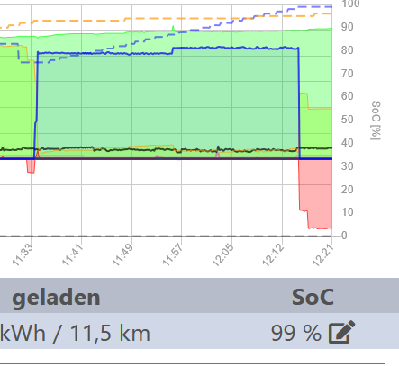

Hat mit dem Eintrag der kleineren Kapazität jetzt besser geklappt.
99% zu 100%
Da kann man doch zufrieden sein :D

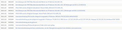

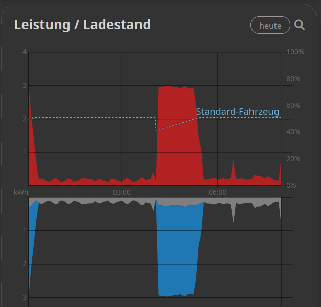

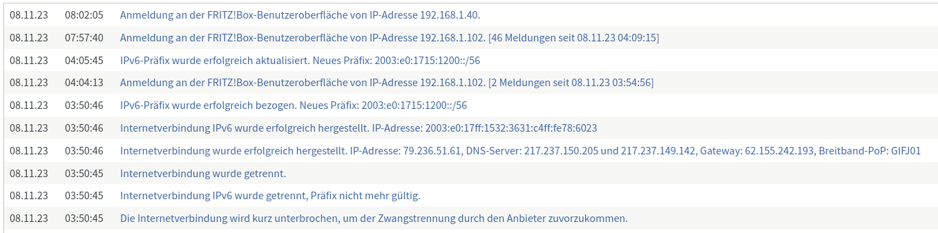

Nachdem mein Issue (https://github.com/openWB/core/issues/1244) mit der Bitte geschlossen wurde, erstmal im Forum zu klären, ob hier ein persönliches Problem vorliegt oder ein generelles, möchte ich das gerne tun:
In SW 1.9 gab es das Problem, daß nach einer DSL-Unterbrechung der per Ladung berechnete SOC wieder auf den manuell eingegeben SOC zurückgesetzt wurde. Dies konnte auf die QoS-Einstufung der MQTT-Botschaft zur Cloud zurückgeführt werden und wurde mit einem PR von yankee behoben:
siehe viewtopic.php?p=72599#p72599, Pull.Request #2430.
Mit SW 2.1 (genauer: 2023-10-27 14:04:58 +0200 [8778d1eed]) trat das Problem bei mir wieder auf, allerdings kam ich erst heute wieder auf die Idee, die DSL-Unterbrechung als Ursache zu vermuten:
Rücksetzen SOC in der Nacht, anschließendes Laden
Log der DSL-Unterbrechung
Wäre jemand bereit, hier bei der Ursachenforschung zu helfen? Danke!
