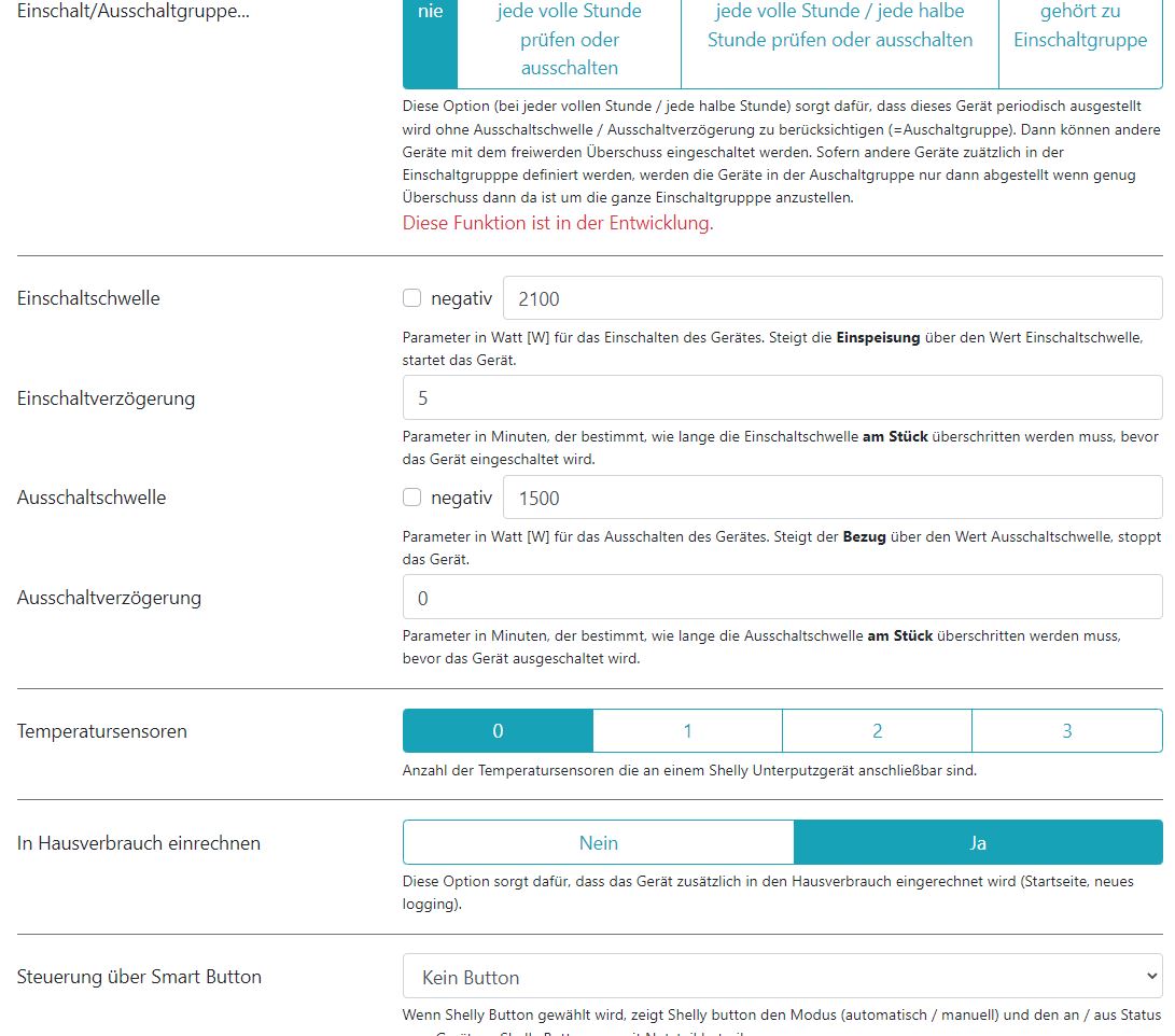

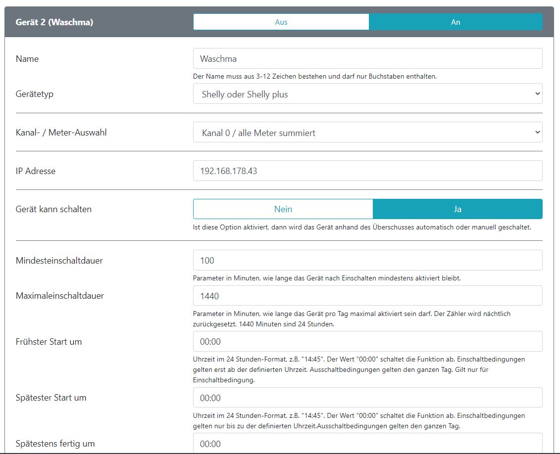

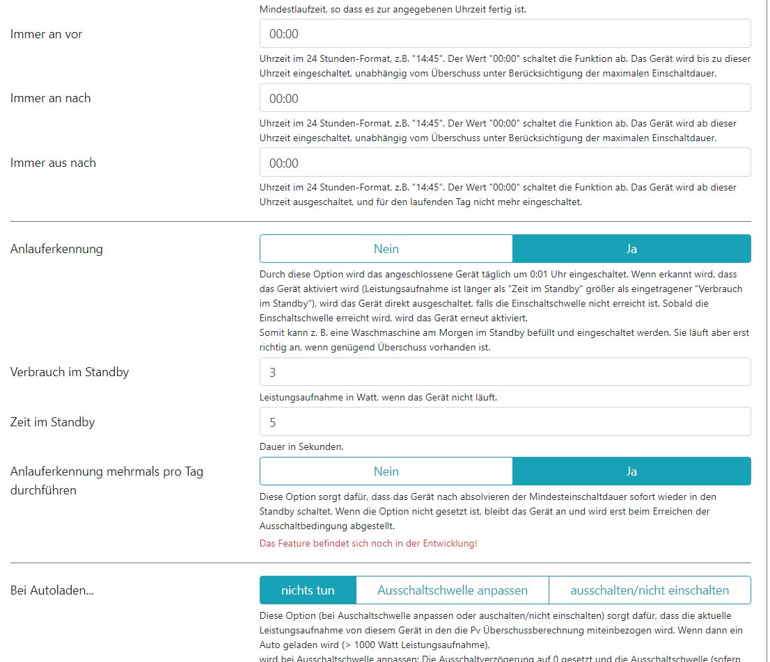

So, anbei jetzt mal meine Parameter für die Waschmaschine. Es sind die gleichen wie für die Spülmaschine und den Trockner.
Bei allen ist es so, dass wenn die Anlauferkennung am Abend zuschlägt und das Device entsprechend ausgeht und auf PV-Strom wartet, das Gerät um Mitternacht nach dem Reset noch einmal kurz angeht, ehe es wieder ausgeschaltet wird. Lässt sich das irgendwie anderweitig lösen?
Außerdem ist mir noch ein Problem aufgefallen. Irgendwie tut die Anlauferkennung nicht mehr richtig. Keine Ahnung, ob es am Update auf die Beta liegt. Waschmaschine und Trockner sind heute den ganzen Tag nicht gelaufen. Am Abend standen beide dennoch auf grün, obwohl der PV-Strom nicht mehr reichte. Sollten die nicht den ganzen Tag blau bleiben? Zumindest habe ich das so verstanden. Unschöner Nebeneffekt: Meine Frau schaltet die Waschmaschine ein, die sofort losläuft und später mittendrin aufhört, weil die Abschaltbedingung erfüllt wird.

Kannst du auf die neuste Nightly gehen ? Wenn die Anlauferkennung aktiv ist, sollte das Gerät den Status 20 haben.
Status/Üeb: 20/1
Hast du vielleicht bei den anderen Geräten eine spätestens fertig Zeit definiert ?
Oder hast du Anlauferkennung mehrmals auf Nein ?
Den Speicher kannst du auch als Steuerungsparameter nehmen. Wenn du keinen Speicher hast, wird im Speicher Soc 100 angenommen, um die Regelung nicht zu stören

So, gerade der nächste Test. Anlauferkennung hat funktioniert, WEaschmaschine und Spülmaschine sind gestartet.
Die Spülmaschine jedoch ist nach kurzer Laufzeit wieder ausgegangen. Im Log steht was von Failed to connect, aber ich weiß nicht, ob das die Ursache ist. Bis 14:16:57 geht's noch, dann ist sie aus.
Oliver, vielleicht kannst du mir da weiterhelfen?
