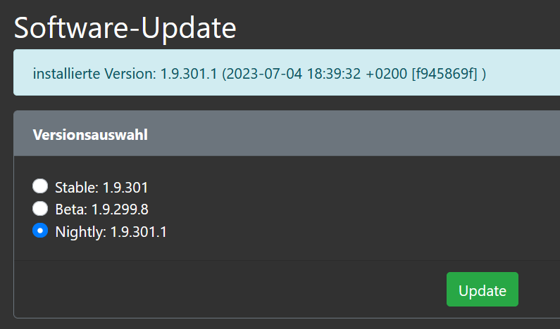

Re: SOC BMW
Vielen Dank! Habe mit nightly Update gemacht, und SOC wird wieder angezeigt.

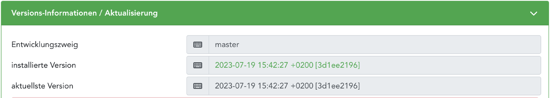

Re: SOC BMW
Sorry, vielleicht habe ich etwas überlesen, aber bei meinem i3S funktioniert die SoC Anzeige noch nicht wieder.
Habe ich die falsche Version (siehe Anhang) installiert?

Re: SOC BMW
wann hast Du Dein Passwort das letzte Mal geändert und die Nutzungsbedingungen bei BMW Connected akzeptiert ?
