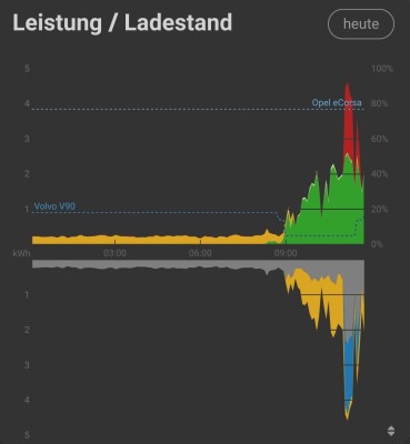

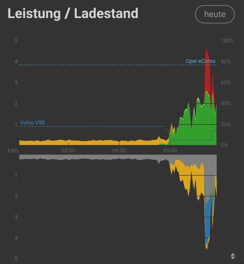

Ein Problem ist leider immernoch da in der Tagesansicht: Die Ladeleistung wird doppelt angezeigt: hier ist der rote Bezug zuviel.

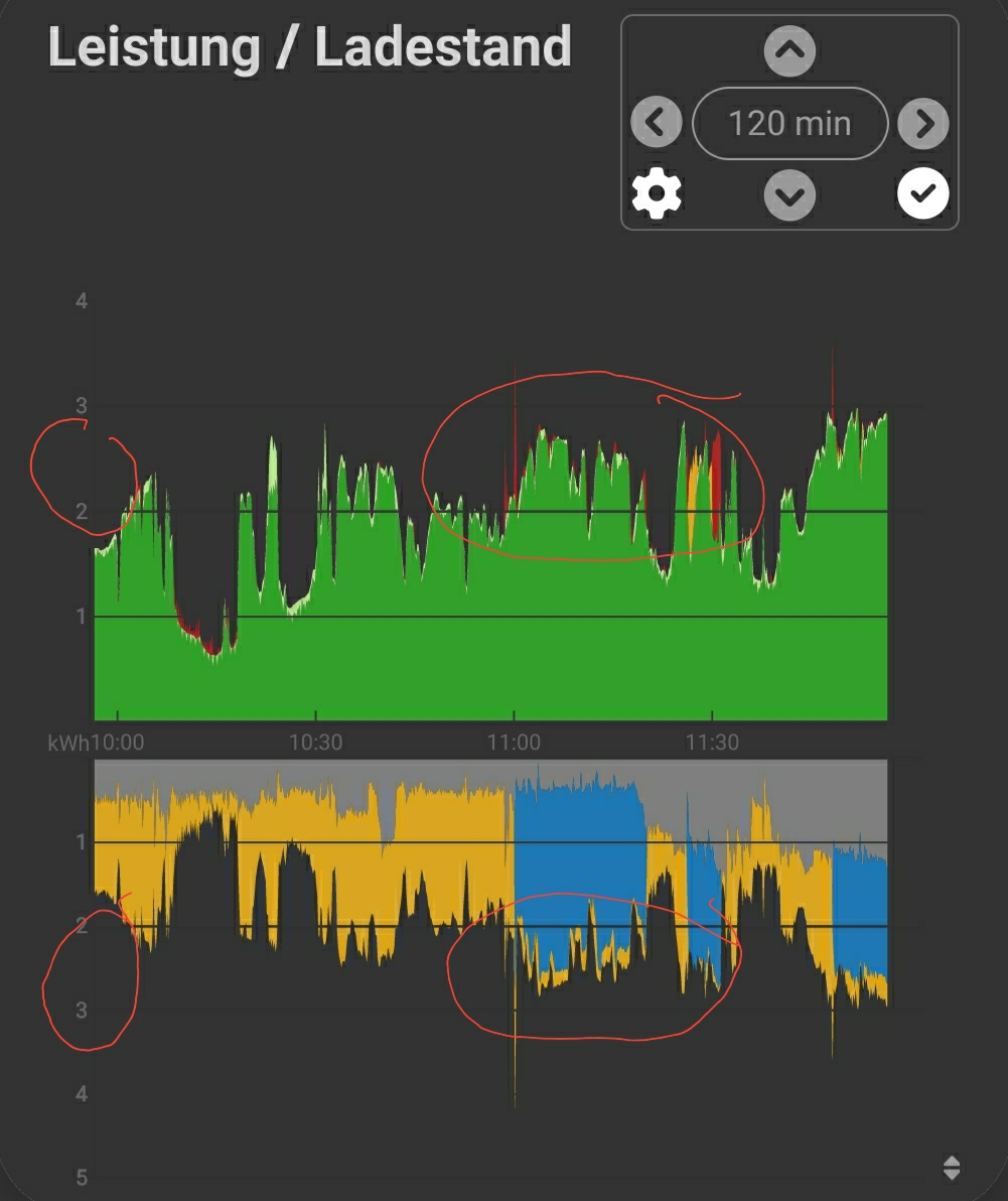

In der 120min Ansicht ist es aber korrekt:
Kann das ggf. An meinem virtuellen Zähler den ich eingebaut habe zur Lastmanagement Steuerung der beiden Wallboxen liegen? Aber andererseits passt es ja in der 120min Ansicht...

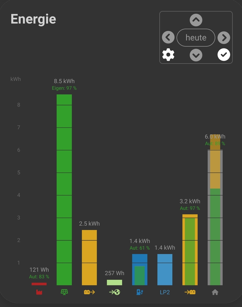

Und auch im Energiegraph geht es beim Hausverbrauch schief:
Irgendwie wird die Ladeenergie/leistung zum Hausverbrauch dazu gerechnet?!
Wie gesagt habe ich ein virtuellen Zähler der meine beiden openWB zusammen erfasst, ggf. Liegt es daran? Kann es sein dass virtuelle Zähler als Hausverbrauch gezählt werden?

Für die Berechnung des Hausverbrauchs werden die Verbraucher (Ladepunkte, Geräte, Speicherladen) von den Erzeugern (Netz, PV, Batterie) abgezogen.
Ich vermute, dass das Problem ist, dass für die Netz-Leistung alle Zähler aufaddiert werden. Ich wusse nicht, dass es auch Zähler gibt, die nicht dazugerechnet werden dürfen. So ist natürlich die Netzleistung zu hoch, und damit auch der Hausverbrauch.
Ich glaube ich habe einen Parameter „grid“ bei den Zählern gesehen - jetzt weiss ich auch wofür der gut ist
. Ich passe die Berechnung mal entsprechend an.
